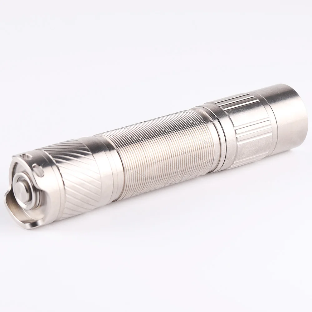

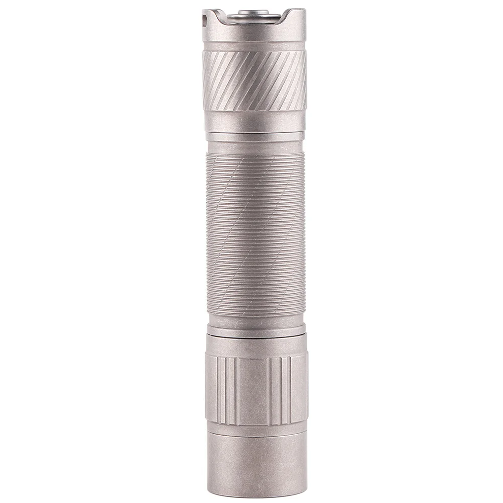

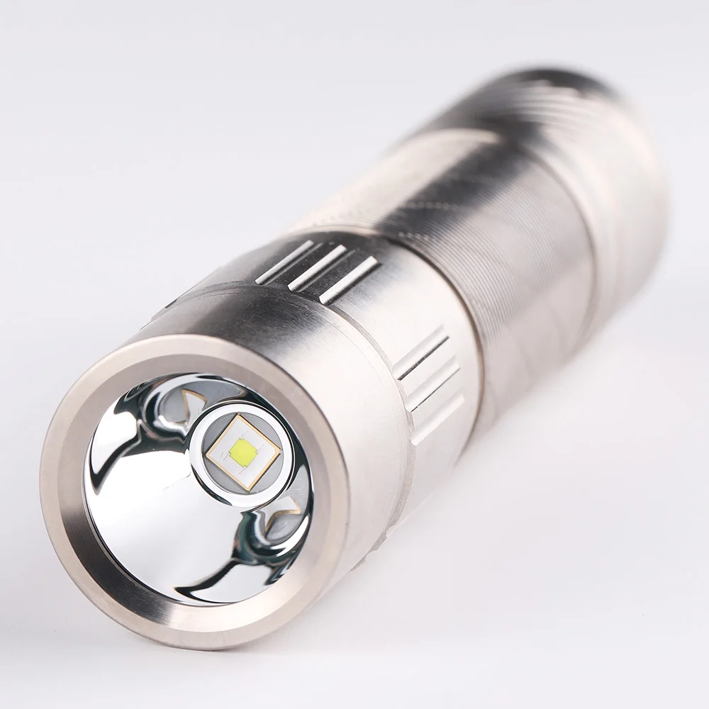

Demnächst auch aus D auf AliExpress bestellbar.
Ti Convoy S21G 21700 flashlight SFT40 8A buck
Wie gewohnt in Glossy oder Stonewashed und ausschließlich mit Luminus LED. Beim Design hat man die Convoy T3 bemüht.
Preview: Bild#01, Bild#02, Bild#03, Bild#04, Bild#05
Parameter:
  • LED: 1 * SFT40
  • Luminous flux: max 2000LM
    Brightness memory: Yes
  • Battery: 1 * 21700 lithium battery flat head without protection board (not included)
  • Material: Ti
  • Colour: glossy / stonewash
    Waterproof rating: IPX6
  • Switch type: mechanical switch at the end of the flashlight.
  • Driver output current: max 8A buck, constant current
  • Reflector type: smooth reflector
  • Lens: ar-coated glass
  • Size: 26mm (bodydiameter), 27.2mm (head&tail diameter), 126.8mm (length)
  • Net weight of the flashlight: 123.8g (without packaging, battery, lanyard)
  • Preis: ca. 50€
