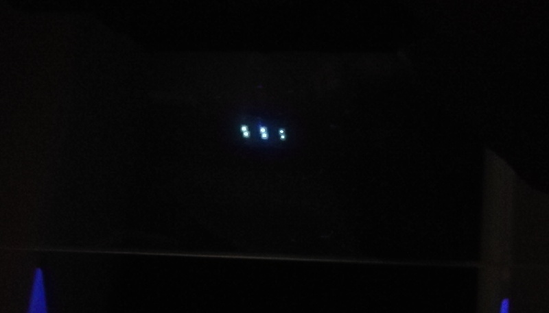

Schneller Vergleich UV-C G5-Röhre <-> LED

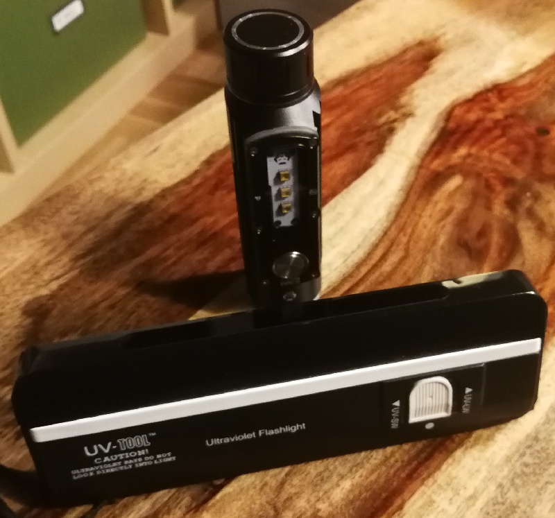

Kandidaten:

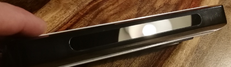

  • Einfache Leuchte für G5-Röhre (hier schon ab Werk mit UV-C, also nicht von mir umgebaut, Quelle vergessen, wohl Fernost)
  • Rovyvon E700U
Die Röhrenleuchte hat tatsächlich ein spezielles Fenster, aus Glas. Bei Umbau würde man ein Plastikfenster aber vielleicht eh einfach weglassen.

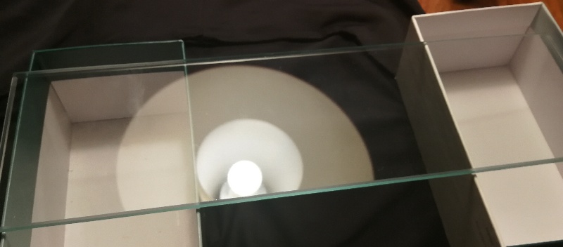

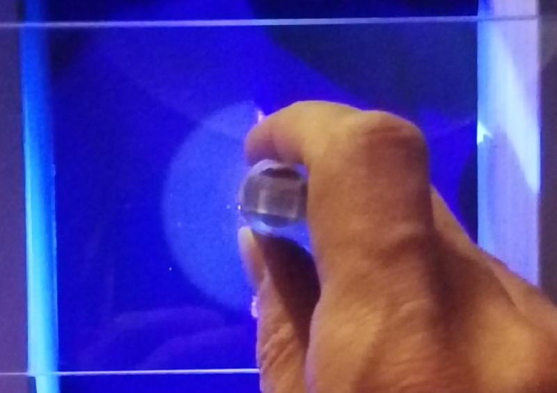

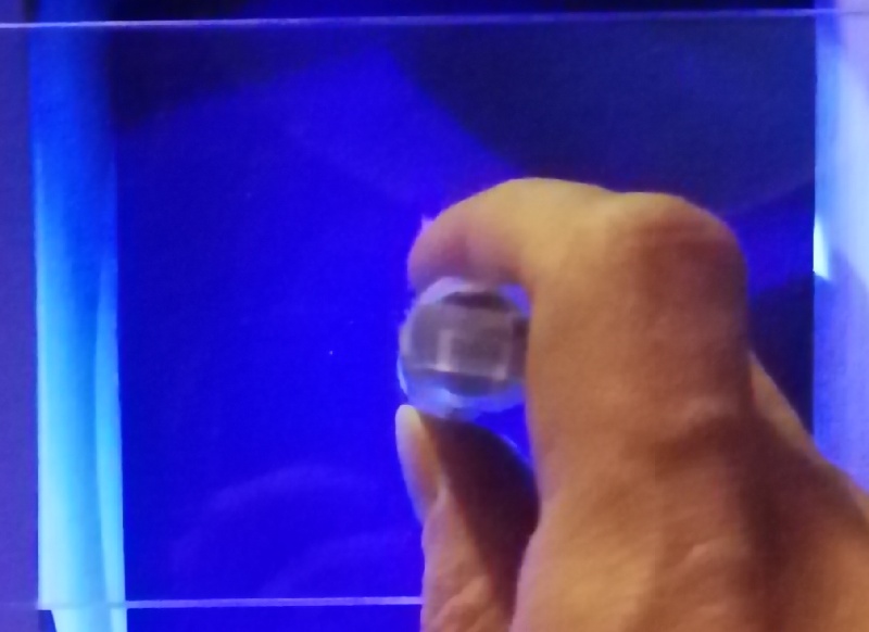

Versuchsaufbau: Mit Glasboden aus Schrank improvisiert.
(Die Wohnzimmerlampe habe ich dann ausgeschaltet, nur noch Stehleuchten irgendwo in den Ecken angeschaltet)

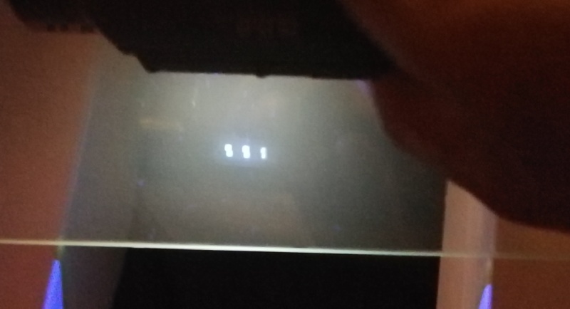

Röhre mit Zinnseite, direkt darunter die andere Seite:
LED mit Zinnseite, direkt darunter die andere Seite:
  • Achtung, die Bilder sind mit dem Telefon gemacht, also mit automatische Belichtung. Und: hängt alles natürlich empfindlich vom Abstand ab. Ich hab einfach mal hin- und draufgehalten.
    Das Auge sieht bei der Röhre schon mehr Bumms, aber in der praktischen Handhabung sind die beiden in diesem Fall recht ähnlich.
    Bei der Röhre ist alles bzgl. Weisslicht heller, weil alles mehr flouresziert :- )

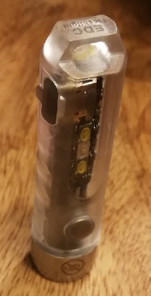

Mittlerweile habe ich auch noch eine

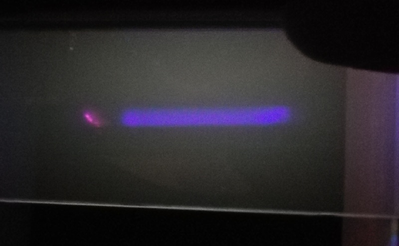

  • "Rovyvon Aurora A8 Pro" (z.B. bei selected-lights)
  • Die Front hat langweilliges UV-A (390-400nm) & UV-C(!) auf einem Chip.
    Seitlich hat sie kurzeilliges UV-A (365+ nm) und alternativ Weisslicht
  • knapp 50 EUR
Mir ist noch nicht klar, warum man langweilliges UV-A und UV-C mischt.
  • Langwelliges UV-A ist top für allgemeine Floureszenz.
  • Kurzweilliges UV-A ist top für fälschungssichere Merkmale.
  • UV-C ist für sehr spezielle Zwecke: Mineralien, float glass, Desinfektion bei hoher Leistung.
UV-A und UV-C können sich ganz allgemein durchaus ins Gehege kommen, dann will man die getrennt. float-glass z.B. flouresziert bei UV-A auf beiden Seiten, nicht nur auf einer.

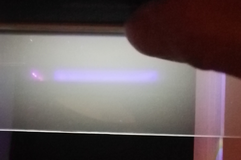

Na, hier jedenfalls Aufnahmen des Glases, Aufbau wie oben, wegen Telefonkamera schon ganz gut überbelichtet.
=> Man kann die Zinnseite sogar mit dieser Leuchte noch unterscheiden!
Hier die Zinn-Seite des Glases, darunter die andere Seite
