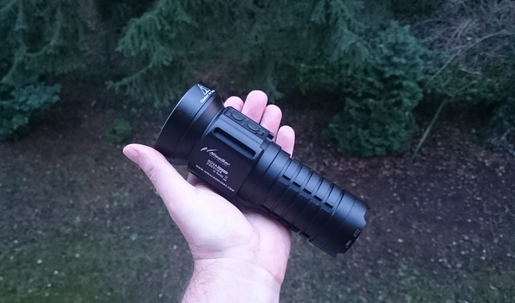

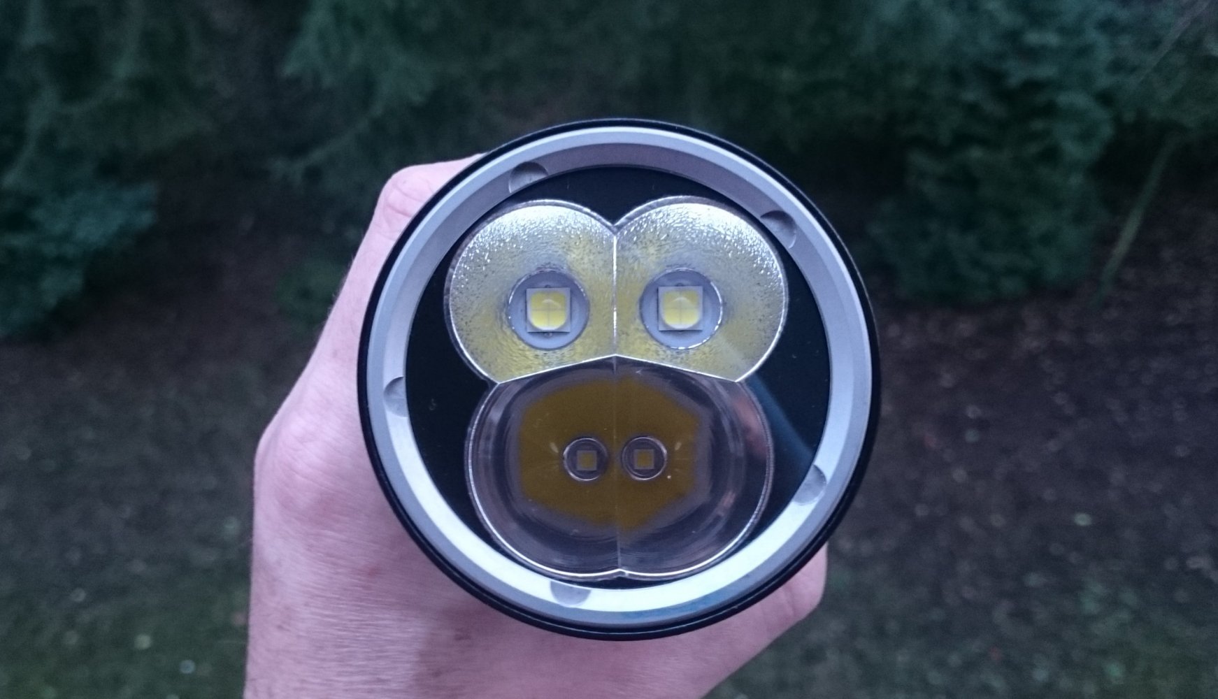

Eine Alternative wären Lampen mit unterschiedlichen LEDs, z.B. die Niwalker MM18III oder die neue Acebeam X10. Da kannst Du flutiges und throwiges Licht mischen und das Leuchtbild anpassen. Die Niwalker hat die deutlich höhere Reichweite und ist auch deutlich größer als die X10.

So sieht die Niwalker MM18III aus:
