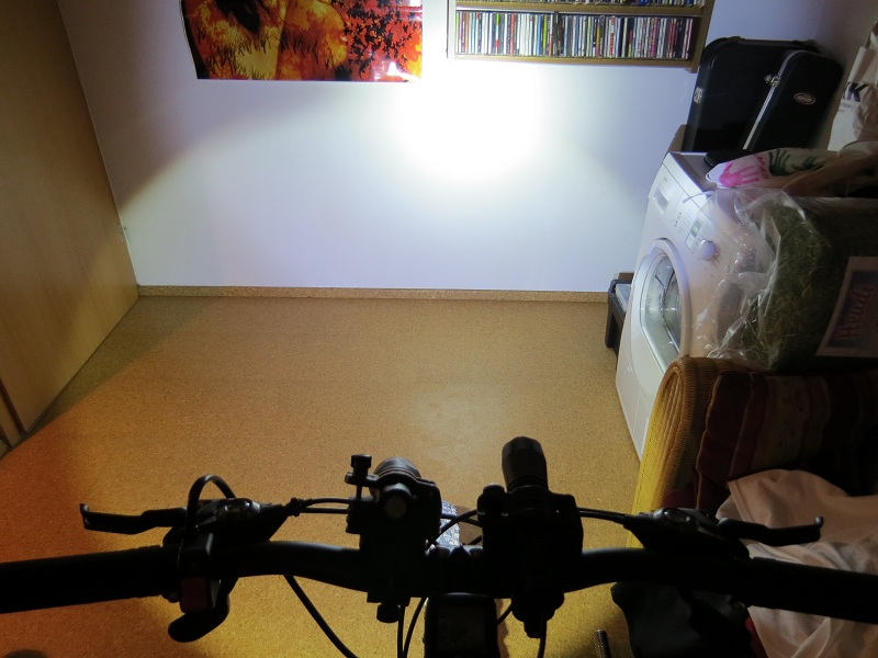

Als Abblendlicht nutze ich momentan die Yetzl T9 (ca. 750 OTF Lumen) in defokussiertem Zustand recht tief eingestellt. In dieser Einstellung (siehe Bild) habe ich ca. 25-30 Meter effektive Reichweite, ohne den Gegenverkehr zu blenden, was durch die scharfe Hell/Dunkel Grenze gut ersichtlich wird. Ich hoffe man kann auf dem Foto sehen, was ich meine.

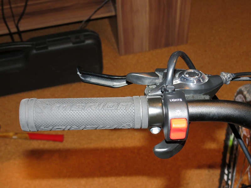

Um das Fernlicht auch bei Downhill Abfahrten, sowie in Kurven, einfach ohne die Hand vom Lenker nehmen zu müssen, Zu- und Abschalten zu können, hab ich nach einem Fernschalter für die P60 Lampe gesucht. Die handelsüblichen Teile ( solarforce - Welcome to Solarforce) machen leider nur Momentlicht, was fürs Fahrrad logischerweise unpraktikabel ist. Also als Ergänzung in der Bucht einen Motorradschalter gekauft, den Taster von der Tailcap abgezwickt und den neuen Schalter angelötet (alternativ gehen auch Listerklemmen).

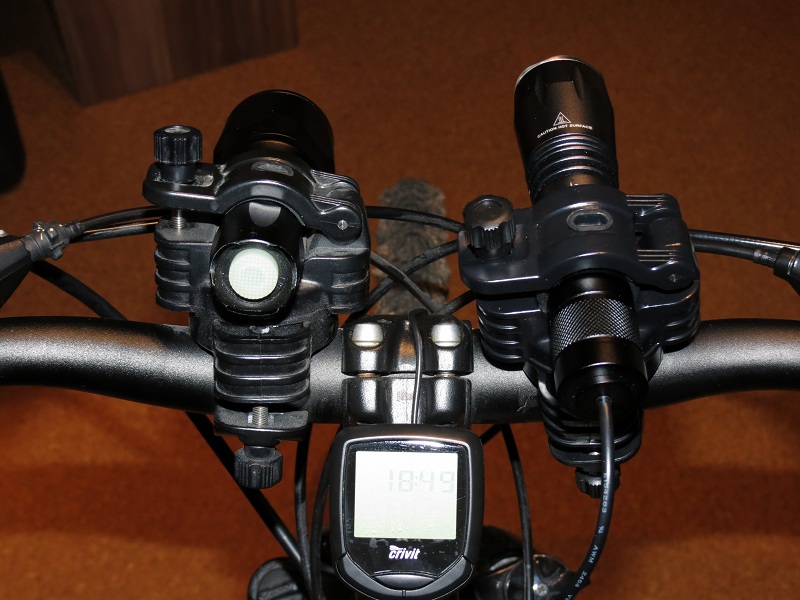

Und hier der ganze Aufbau mit Fenix Halterungen.
So bleibt das Abblendlicht immer an und das Fernlicht ist leicht mit dem Daumen zu bedienen ohne die Hand vom Lenker nehmen zu müssen.

Jaja... sündhaft teure Lampen am Rad und dann nen Tacho vom Lidl... :p
An sich nen nettes SetUp aber die Sache mit den Wacklern würde mich auch mal interessieren. Wie schauts da aus?
Ich persönlich würde mir nicht so viel auf den Lenker packen aber das ist natürlich Ansichtssache.

Also die Fenix Teile sind ansich schon stabil, wackelten aber tatsächlich ein wenig, bedingt durch etwas Fertigungsspielraum. Vier kleinste Tropfen Kleber an die Seiten und es hält, zur Not könnte ich es mit etwas Kraftaufwand auch wieder lösen. Tagsüber kommt das Gedöns natürlich runter. Bei Nachtausfahrten stört mich die Optik dann auch nicht. Für lange nächtliche Fahrten hätte ich lieber einen Akkupack, so muß ich jede Stunde bis anderthalb die Lampen abschrauben, Akkus wechseln und wieder drauf. Den billigen Tacho hab ich nur, weil ich am Ende des Tages wissen will wie weit ich gefahren bin.:D
