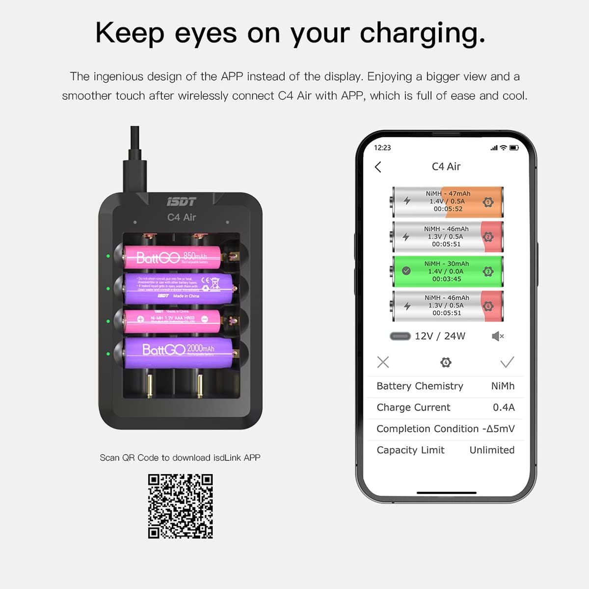

hier ist eine ganz ordentliche Rezension auf Amazon zum C4 EVO ... allerdings von einem fortgeschrittenen Nutzer, der bei NiMH auch die Analysefunktion nutzen will und die dabei fest eingestellten 1A für Laden und Entladen insbesondere für AAA zu hoch findet ... oder wenn man die Funktion wählt, dass der Akku vor dem Laden automatisch zuerst Entladen werden soll, dass dann die Entladeschlussspannung bei 0,9V steht, was für Eneloop etwas zu niedrig ist ... dann müsste man zuerst manuell Entladen, dabei könnte man 1,0V Entladeschlussspannung einstellen ...
"familienfreundlich" : beim "ganz normalen" Laden ist im Automatik-Modus - also ohne jede manuelle Einstellung - der Standardladestrom für NiMH demnach ebenfalls immer 1 A, was mehrere Rezensenten zu hoch finden, insbesondere natürlich wieder für AAA ...
(das unter Minus : "keine Eneloop Akkus" bezieht sich darauf, dass es keine extra Einstellung ganz speziell für Eneloops gibt, die man anwählen könnte ...)
die Schachtlänge ist max. 70 mm ...
NUR (!) weil Du selber den C4 EVO angesprochen hast, erwähne ich (also nicht : empfehle ich ... ;)) den C4 Air, das ist eine ich glaube von den Funktionen einen kleinen Tick weniger umfangreiche Variante des C4 EVO, aber auf jeden Fall weiterhin vielen Einstellmöglichkeiten, allerdings OHNE Display und Tasten :achtung: die sind in eine Smartphone App ausgelagert, für unter 30 Euro bei Amazon, nur mal so zum Ansehen ... (!!) ;)
