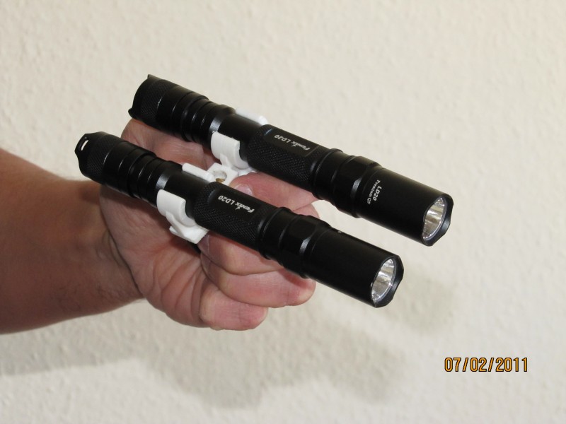

Seither hatte ich beim Gassigehen zwei LD20 Q5
mit einem Clip miteinander verbunden.

Daß entgegenkommende Menschen geblendet werden, ist prinzipiell erstmal bei allen Lampen mit hoher
Leuchtdichte ein existierender Nachteil. Ob nun 2x PD31 oder Lupine Tesla, selbst eine TK11 gereicht
zum blenden. Abhilfe schaffe ich dadurch, dass ich beide Lampen gleichzeitig an der einen Aufhängung
ca. 10-20 Meter vor das Vorderrad runter drehe. Meine Lampenaufnahme für 2x LD20 besteht aus
Rohrschellen aus dem Sanitärbereich eines jeden Baumarktes + Cateye Halterung & drehbare
Befestigung Bracket & Spacer Model H-24 G Nummer #533-8605 Da kippt nix und rausfallen tut´s auch ned...
Oder man bastelt sich zwei kleine Lampenschirmchen, so dass nach oben kein Licht abgegeben wird.
Die Lampe strahlt dann nur horizontal und nach unten.
Sowas da:
klick
klick
klick
