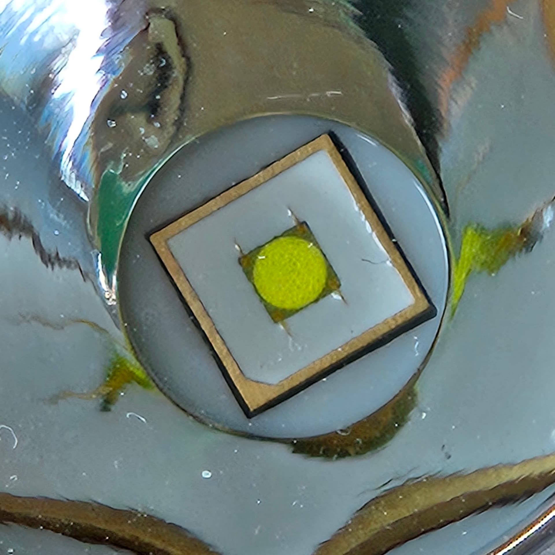

schon seit einiger Zeit ist ja die LED LHP73B von LumenPioneer / LMP im Format 7 x 7 mm für einige Lampen bei Convoy als Option verfügbar ...
üblicherweise mit dem Hinweis :
:achtung: Burn Hazard :achtung: (Verbrennungsgefahr :ninja:)
kein Wunder bei den dort beworbenen bis zu über 8.000 Lumen ...
es war ja angekündigt, dass eine entsprechende 9 x 9 mm LED bereits in Arbeit sei ...
offenbar hat man aber entschieden, dass man dann ja auch gleich eine 10 x 10 mm LED machen könnte ... :daumenhoch:
gestern hat Simon Mao von Convoy im BLF das erste Foto gezeigt ... es ist ein ganz schöner Brummer ... ;)
die Leuchtfläche besteht wieder aus 4 x 4 = 16 einzelnen Elementen ... daneben ist eine LED ebenfalls von LMP im Format 5 x 5 mm mit runder Leuchtfläche zu sehen, die gemäß ihm "Can be used to replace the sft-25r" :
https://budgetlightforum.com/upload...9fa13bf46b7ff2f82f83223daa5ee5bce2c40c87.jpeg

Achtung: Es ist kein Datenblatt verfügbar. Die LED kann sich also sowohl in LED-Chips und damit verbundener Performance noch ändern. Auf dem Bild ist klar eine sehr kaltweiße (6500-8000 K+) low-CRI LED zu sehen. Aber High CRI scheint bei Lumenpioneer aktuell generell kein Thema zu sein, oder zumindest nicht für Simon...
Bevor hier Freudenschreie abgegeben werden, sollten wir also definitiv auf die finale Version MIT Datenblatt warten.
Außerdem scheint das Phosphor auf der Leuchtfläche nicht mit einer transparenten Silikonschicht geschützt zu sein, was die LED extrem empfindlich machen würde. Habe solche LEDs ohne diese Schutzschicht schon gehabt und die sind extrem empfindlich, weil die Phosphorschicht sehr leicht beschädigt werden kann.
Das sieht für mich nach einem Prototyp in frühem Entwicklungsstadium aus.

Simon : This is a custom sample provided to me by the manufacturer, and there is no model name yet.
die erwähnte LHP73B wird von ihm mit einem 20A Treiber ausgeliefert ...
die 10 x 10 mm LED will er mit einem 60A Treiber (!) ausstatten ... :ninja: :
In theory, the input current can reach 80 amps. I am going to customize the 40mm driver circuit for it with an output current of 60 amps and 40mm MCPCB for it.
bezüglich der kleineren LED auf dem Bild fiel jemand die Ähnlichkeit zur Nitecore Nitelab UHi 20 auf und er meinte, vielleicht ist LMP ja der OEM Fertiger für die Nitecore LEDs ...
Das wird niemand mit Bestimmtheit sagen können. Diese Bauform (Metallrahmen auf Substrat um einzelnen LED-Chip) ist weit verbreitet und wird auch von vielen kleineren Herstellern angewandt. Runde LED-Chips können einfach eingekauft werden, es gibt mind. 2 Hersteller, die solche runden LED-Chips produzieren.
Völlig absurde Ströme. Lautsprecherkabel als Litze? Bei _hundert_ LEDs an der 3V Strategie festzuhalten, ist meines Erachtens eine Farce.
Zehn mal Zehn Emitter aneinander zu packen halte ich auch nicht gerade für einen Innovationsschub.
Hier braucht man dann wirklich schon fast einen alten Flakscheinwerfer, um die Lichtflut halbwegs zu bündeln.
Für einen kurzen Hype ist so ein Poser Teil vielleicht ganz nett :), das war's dann aber schon IMHO.
Interessanter Gedanke. Wie sieht es bei LEDs aus, die dedomed worden sind? Besteht dort dann die Gefahr einer Beschädigung! Oxidation etc.?
funwok
7 Januar 2021
705
667
Kommt auf die LED an und wie du es machst.
Die sehr berühmte 519A konnte ja fast jeder dedomen, weil unter dem silikon noch eine dünne Glasschicht lag, die den Emitter beschützt hat. Kannste machen was du willst, solange der Schutz noch da ist nach dem dedomen wird der Phosphor ok bleiben.
Viele andere LED haben diese Schicht nicht - bei denen wird daher auch eher selten komplett dedomed, weil du sonst in Gefahr läufst den Phosphor mitzunehmen. Eher wird da vorsichtig gesliced, dass ein bisschen Silikon übrig bleibt als Schutz.
