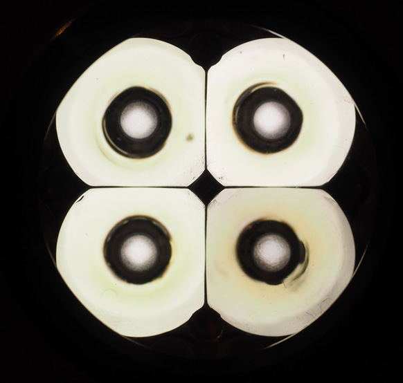

Mist, ich glaube bei einer LED meiner S41S fängt es jetzt auch an.
Was meint ihr?
Die LED rechts unten ist deutlich dunkler und noch dazu scheint sich da eine Art Span von der Optik abgedreht zu haben, der nach oben in den Reflektor zeigt? Mein lieber Mann, was für eine Qualität! :sprachlos:

@Luxator : Die Tatsache dass eine LED im Moonlight-Modus dunkler ist, muss nicht auf einen Defekt hindeuten. Das kann auch Serienstreuung der Emitter sein. Solange sie bei den anderen Stufen nicht deutlich unterschiedlich sind, ist alles gut.
Wobei diese Versionen nicht mehr bin Manker kommen sollten, ebenso wie die M02. Banggood und Manker gehen getrennte Wege.
Von Manker gibt es im BLF Thread sogar eine (offizielle) Stellungnahme, dass sie mit der S41S nichts zu tun haben;
http://budgetlightforum.com/comment/1020481#comment-1020481
Die Diskussion im BLF ist interessant zu verfolgen. Einige User haben die S41S aufbekommen, da gibt es eine Reihe von Problembeschreibungen und Erklärungen im Zusammenhang mit der Optik, die mir einleuchten
Meine S41 (Alu) hat auch eine etwas dunklere LED, die auch eine etwas andere Lichtfarbe hat, ich meine von Anfang an, da hat sich bei mäßigem Gebrauch der Lampe bislang auch nichts verändert

Ich habe noch eine Manker MK43, mit der ich auch sehr zufrieden bin, mal abgesehen von den utopischen Lumenangaben seitens des Herstellers. Im Zulauf noch eine U21, hoffe dass die auch eine gute Qualität hat.

Bei der Edelstahlvariante drückte das Gewicht beim Aufstellen so auf den leicht hervorstehenden Schalter, daß sich die Leuchtstufe bei der kleinsten Bewegung verstellte und die Lampe also nicht tail-stand-fähig war. Ich habe kurz den Schalter aus der tail cap geschraubt und wieder neu eingesetzt.
Du kannst auch den Silikonknopf raus holen, auf links drehen und ein wenig von dem Silikon abschneiden, damit der Schalter sich nicht so stark nach außen wölbt.
