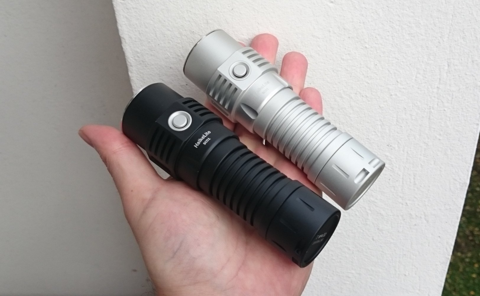

Damit Du die Größe besser einschätzen kannst, hier die Haikelite SC01 in beiden erhältlichen Gehäusefarben.

Ich habe mir mal alles angeschaut und am verlockensten finde ich die Haikelite SC01 (2000 lm - auch wenn man sie vermutlich nie braucht - hören sich einfach zu gut an :)).
Die braucht aber wieder ein extra Ladegerät oder? Kann man die auch ans Rad bauen?
VG Mike
steidlmick
15 August 2012
6.316
5.439
Bielefeld, NRW
Die Lampe ist toll, gebaut wie ein Panzer (enorm dicke Wandungen) und mit Code SC01 gibt es die schwarze oder silberne Variante für jeweils knapp 30 € bei Gearbest.com.
Nein, eine Ladefunktion ist eingebaut (Micro-USB) und lädt mit 1.0 A, Handy-USB-Netzteil reicht.
Da bin ich unsicher, es gibt Universalhalterungen und die Abmessungen sollten kein Problem sein, aber die Lampe ist mit Akku 320 g schwer, das ist nicht wenig! Ich weiß nicht ob so eine Halterung das dauerhaft aushalten kann.
