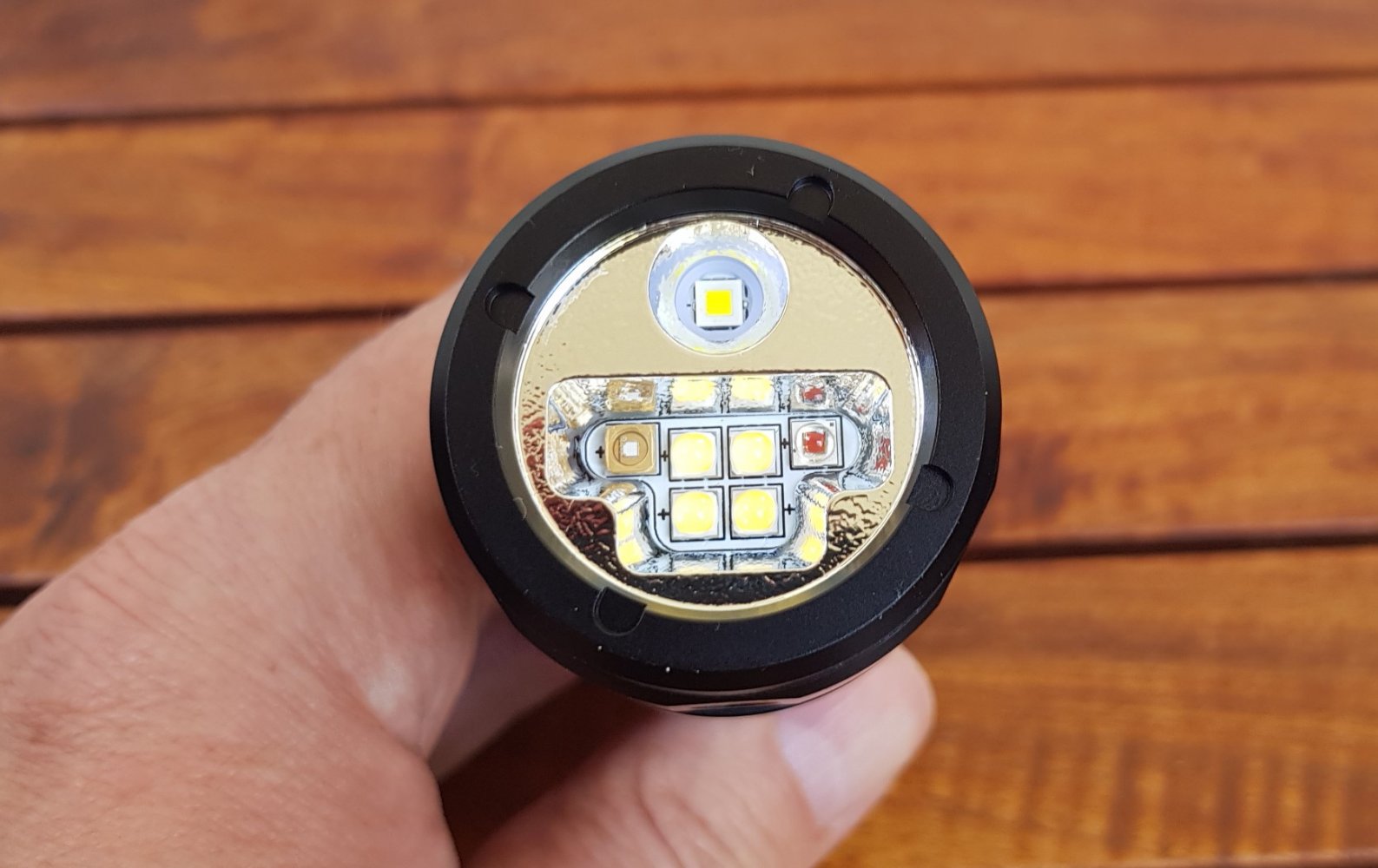

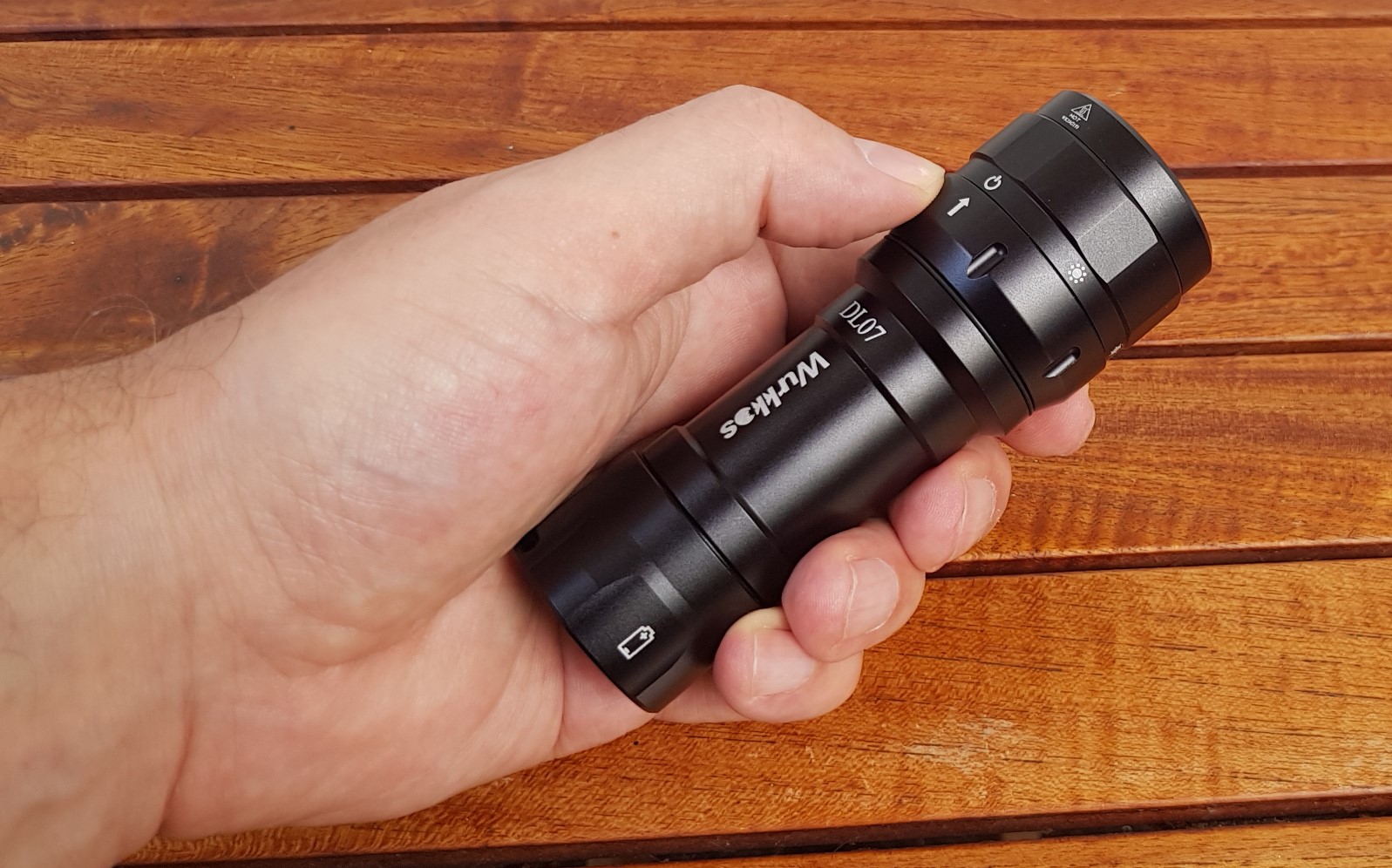

Sollte Dir die SP36 nicht flutig genug sein, dann könnte die Wurkkos DL07 interessant sein. Die ist für Unterwasserfotografie entwickelt worden, funktioniert aber auch auf dem Trockenen sehr gut. Sie leuchtet extrem flutig und kann zusätzlich auch rotes und UV Licht machen. Allerdings muß der Akku ausserhalb der Lampe geladen werden, ein kleines Ladegerät wird aber mitgeliefert.
Da sie über einen Drehring bedient wird, hat sie nur wenige Leuchtstufen, die Helligkeit kann also nur grob eingestellt werden.
https://www.amazon.de/Wurkkos-Taschenlampe-Füllbeleuchtung-wiederaufladbare-Drehschalter/dp/B0982R36LY/
Wurkkos DL07
Hier sind das flutige Leuchtbild und die gute Farbwiedergabe der neutral weißen high CRI LEDs erkennbar.

Ich würde Dir auch die DL07 von Wurkkos empfehlen Sehr flutiges und auch von der Lichtfarbe ein sehr schönes Licht. Im Nahbereich aber fast schon zu hell. Von der Größe her passt sie prima in die Jackentasche.
