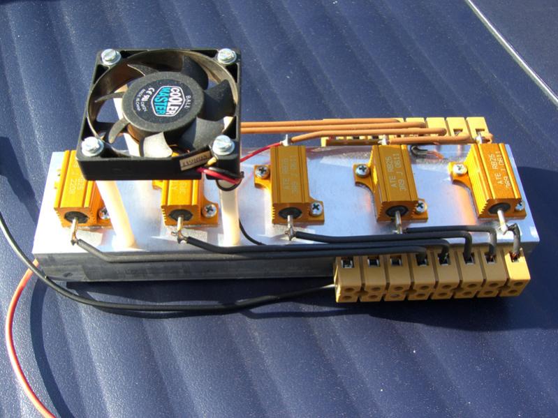

Hallo Horst,
wie machst du das mit den 11A? Neuen Lader oder gemoddet?
Beides!
Hab einen Junsi i Charger 1010B+ zum testen hier gehabt und ihn anschließend nicht mehr hergeben wollen(Der kann mit 7 A entladen). Dazu habe ich mir letzte Woche noch eine lüftergekühlte Wiederstandskaskade mit 4x4Ohm Leistungswiderständen(25 W belastbar) gebaut. Die bringen die letzten 4 A als Parallelwiderstand!:)
Ab und zu habe ich auch Zugriff auf diesen Entlader, aber da er (noch) nicht mir gehört, steht er aussen vor. :oops::)
Edit: Ich habe die Leistung der Widerstandskaskade auf 5 A erhöht, somit sind jetzt 12 A Entladestrom möglich!
Der benötigte zweite Lüfter ist im Zulauf!

@realive
Schönes Teil hast du da gebaut ! Bin immer wieder fasziniert von deinen Ideen.
Danke für dein Lob!:)
