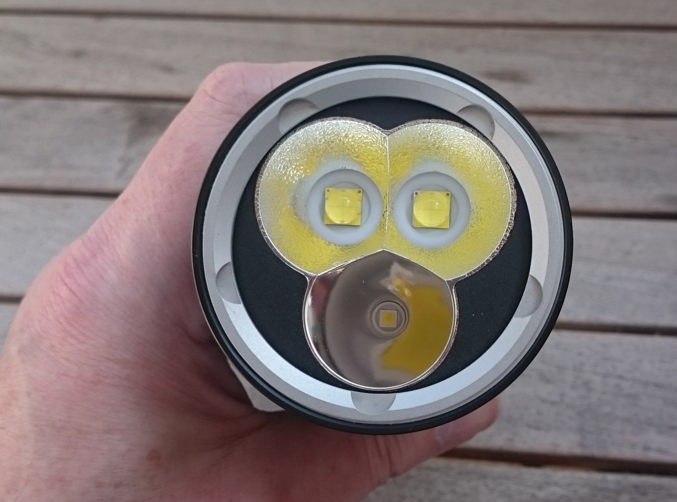

alle Deine Anforderungen bekomme ich zwar nicht unter einen Hut, aber vielleicht wäre die Niwalker MM18 JR einen Blick wert. Die wird mit 4x 18650 Akku betrieben, damit ist sie natürlich dicker als Deine Led Lenser...:pfeifen:
Die MM18 JR hat zwei verschiedene LEDs verbaut die getrennt voneinander zu schalten sind. Damit bestimmst Du, ob Du eher in die Ferne, eher im Nah- und Mittelbereich oder beides gleichzeitig beleuchten möchtest.
Da es sich hier aber um eine Lampe mit weeeeeit mehr als 1000 Lumen handelt, kann die bei ständigem Vollgas schon ordentlich warm werden. Jedoch zwingt Dich Niemand ständig Vollgas zu geben...:D
Allerdings hat die Lampe keine interne Ladefunktion, dafür müsstest Du das größere Schwestermodell MM18 III nehmen. Das ist aber schon ein ganz schöner Brocken, hat aber nochmal mehr Leistung und Reichweite.
Hier Bluzies Beamshots der Lampen, da kannst Du die Lichtbilder der Lampen mit Deiner Led Lenser vergleichen:

So sieht die Niwalker MM18 JR aus.
