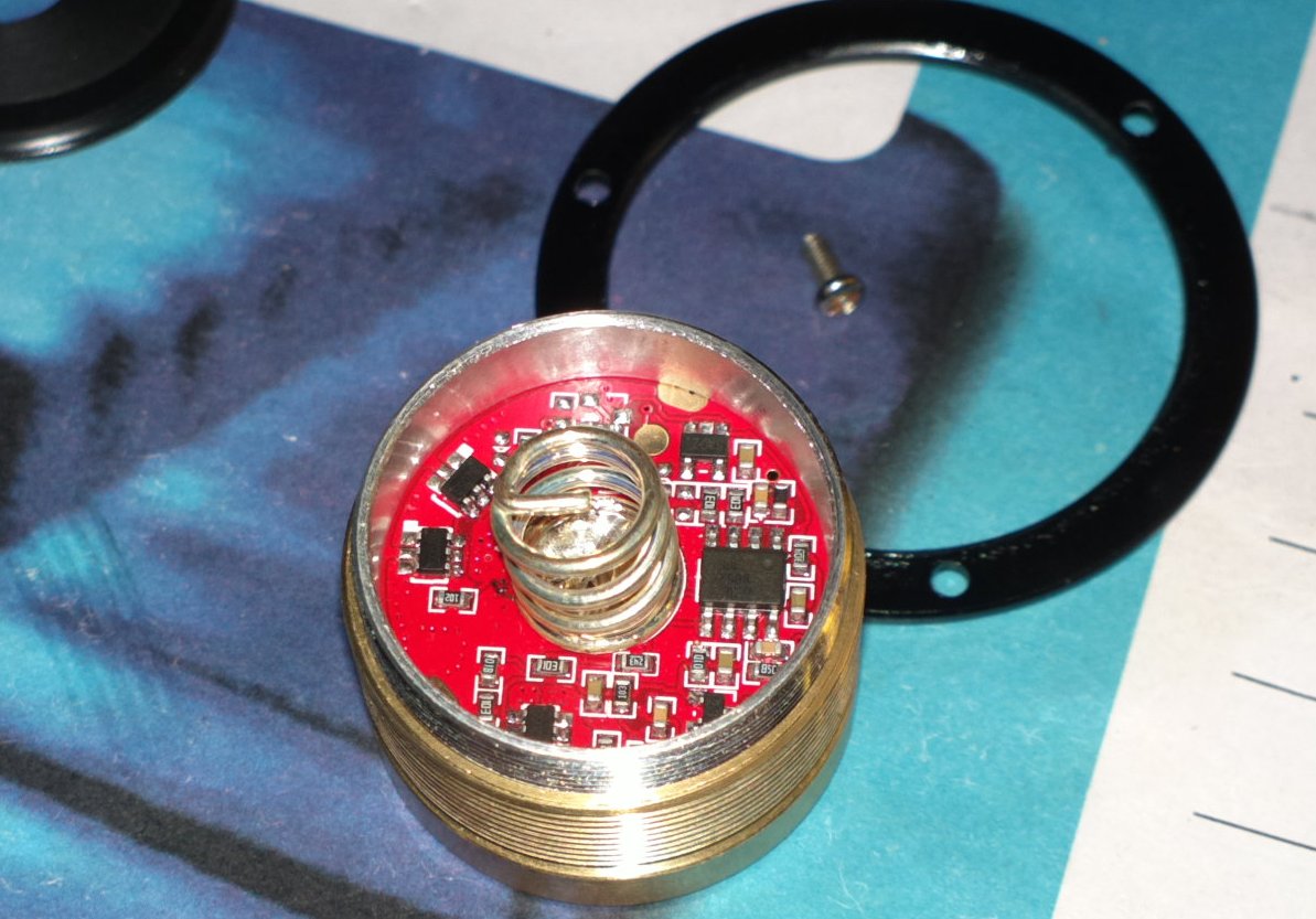

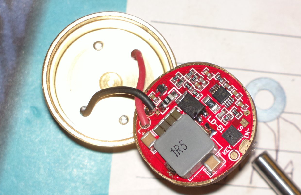

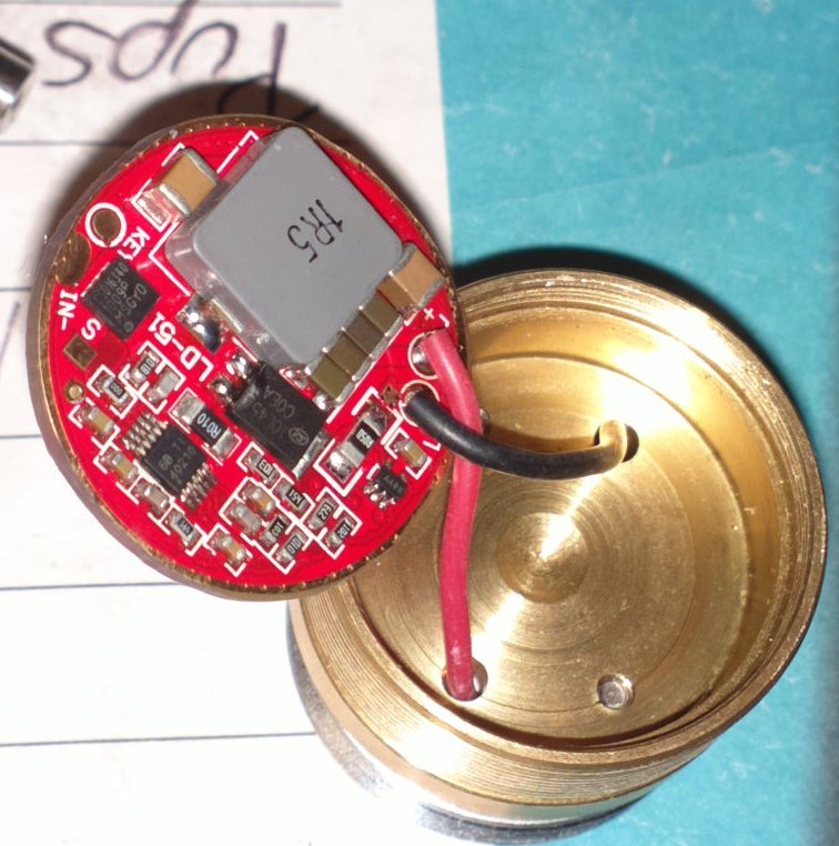

Ich habe die Lampe gerade mal vermessen.
Ich messe defokussiert 1560/792/192 Lumen im Gegensatz zu den versprochenen 2300/700/200. Wenn ich ohne Linse messe, komme ich auf 1735 Lumen. Und rasiert sind es nur noch 1279 Lumen.
An der Tailcap messe ich 3A, was etwas wenig ist.
Auf dem Treiber habe ich einen R050 und einen R010 gefunden. Die Frage ist, welcher für Turbo zuständig ist. Ich werde demnächst auch mal Fotos einstellen.
Welchen Widerstand würdet ihr versuchen zu halbieren?
Denkt ihr halbieren ist zu viel des guten?
Wenn der Treiber keine 100% Effizienz hat, dann sollte da nichts schief gehen denke ich. Siehe http://budgetlightforum.com/comment/1042617#comment-1042617
Bei den aktuellen 3A an der Tailcap würde ich von 1,5A an der LED ausgehen. D.h. etwa der halbe Strom, was mit einer durchschnittlichen Boost-Treiber-Effizienz in etwa hinkommen sollte.
Oder wie seht ihr das?
P.S. Es handelt sich um einen LD-51 Treiber

Die Pill ist unter der LED ca. 3,5mm dick, das ist schon mal recht vernünftig.
Ich habe mal weiter gemacht: Den R010 zu stacken bringt keine Veränderung des Tailcap-Stromes.
Wenn man auf den R050 zwei R100 drauf bringt, dann bildet sich in der Mitte der LED ein schwarzer Punkt, dabei raucht die LED etwas. Das war also zu viel. Hinzu kam, dass die Lampe im Turbo irgendwann angefangen hat zu flackern und dabei weniger Strom gezogen hat als bei Mid und Low.
Also habe ich eine XHP70, die noch rumlag auf ein Sinkpad mit 12V reflowed und weiter getestet. Mit nur einem R100 erreiche ich an der Tailcap etwas über 4A und an der LED habe ich 2,25A gemessen. Dies ist doch recht gut.
Der Treiber hat sich erholt und die Lampe funktioniert vernünftig.
Nun brauche ich nur noch eine neue LED. :Todlachsmiley::(
P.S. zum Treiber habe ich nur das folgende gefunden: http://budgetlightforum.com/comment/1048681#comment-1048681
KawiBoy konnte mir aber auch keine genaueren Details nennen, also musste ich selber probieren.
P.P.S. hier gibts Fotos: http://www.taschenlampen-forum.de/media/albums/haikelite-ht35-mit-ld-51-treiber.2009/

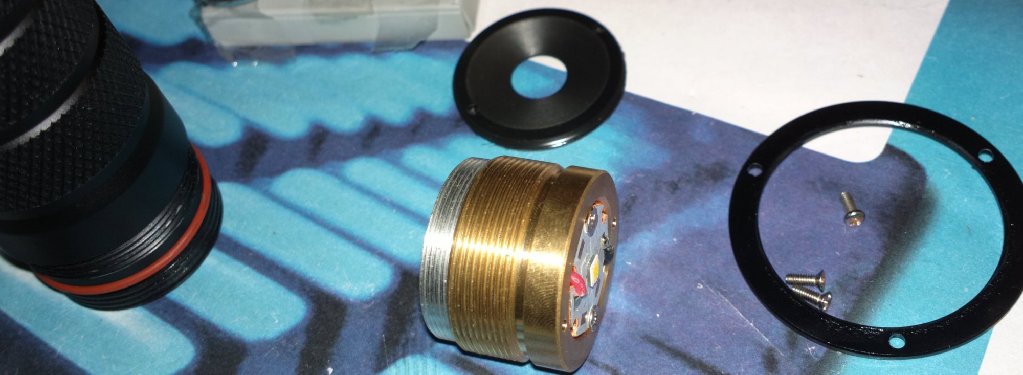

Ja, du musst als erstes den Bezel-Ring abschrauben, um die Linse raus zu nehmen, dann hast du einen Ring mit 3 Schrauben, der den Endanschlag der Zoomfunktion bildet und du hast eine geschraubte Plastikabdeckung rund um die LED.
Schau dir einfach mal die Bilder auf Seite 4 dieses Themas an.
