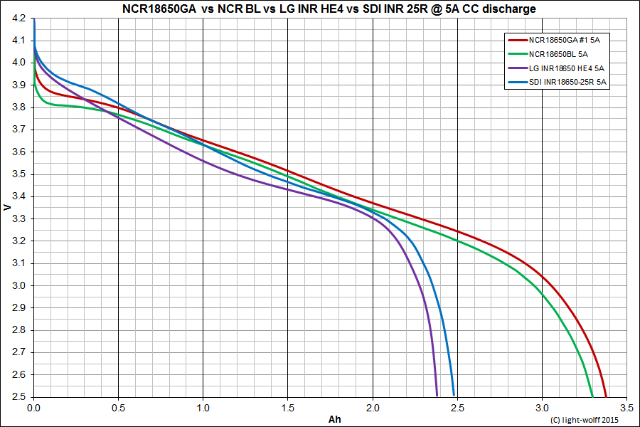

Zur Spannungslage der Hochstromzellen habe ich aus meinen Unterlagen mal kurz einen Vergleich der genannten LG HE4 (2500mAh) und der sehr beliebten Samsung 25R (2500mAh) mit den NCR GA (3450mAh) und NCR BL (3350mAh) bei 5A Entladestrom (dürfte in etwa Turbo entsprechen) erstellt:
Ich sehe da nicht so den Mega-Vorsprung, insbesondere bei der LG HE4.
