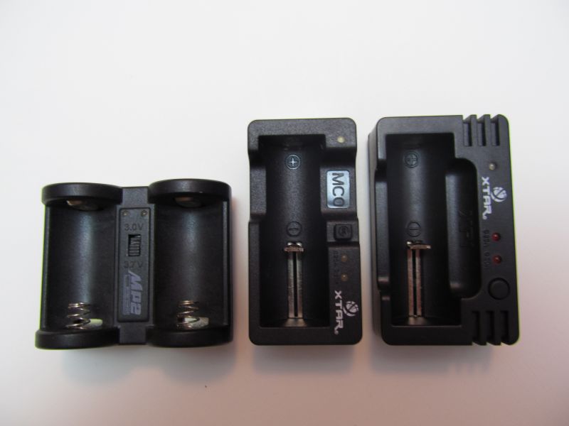

Gestern kam der MC0 an :thumbup:
Der ist tatsächlich noch etwas schmaler als der XP1; hier im Vergleich MP2, MC0 und XP1:

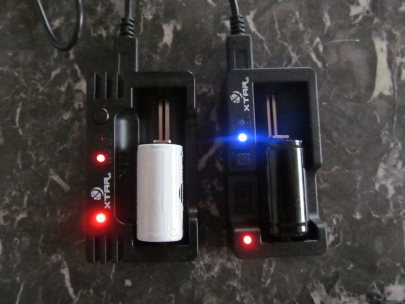

Die Anzeige zur Einstellung der Ladestärke leuchtet in Blau; der Schieber geht etwas schwerer als beim XP1;
Ich habe jetzt 3 X 16340 Akkus mit 250mA geladen, die zwischen 4,13V und 4,18V als voll angezeigt wurden (die weißen Solarforce scheinen mittlerweile eine hohen Inenwiderstand zu haben, die bekomme ich auch in anderen Ladern nicht mehr richtig voll); nachdem die LED auf Grün umgesprungen ist blieb die Spannung nach einer Stunde konstant, sprich der MC0 scheint nicht nach zu laden wenn voll angezeigt wird;
