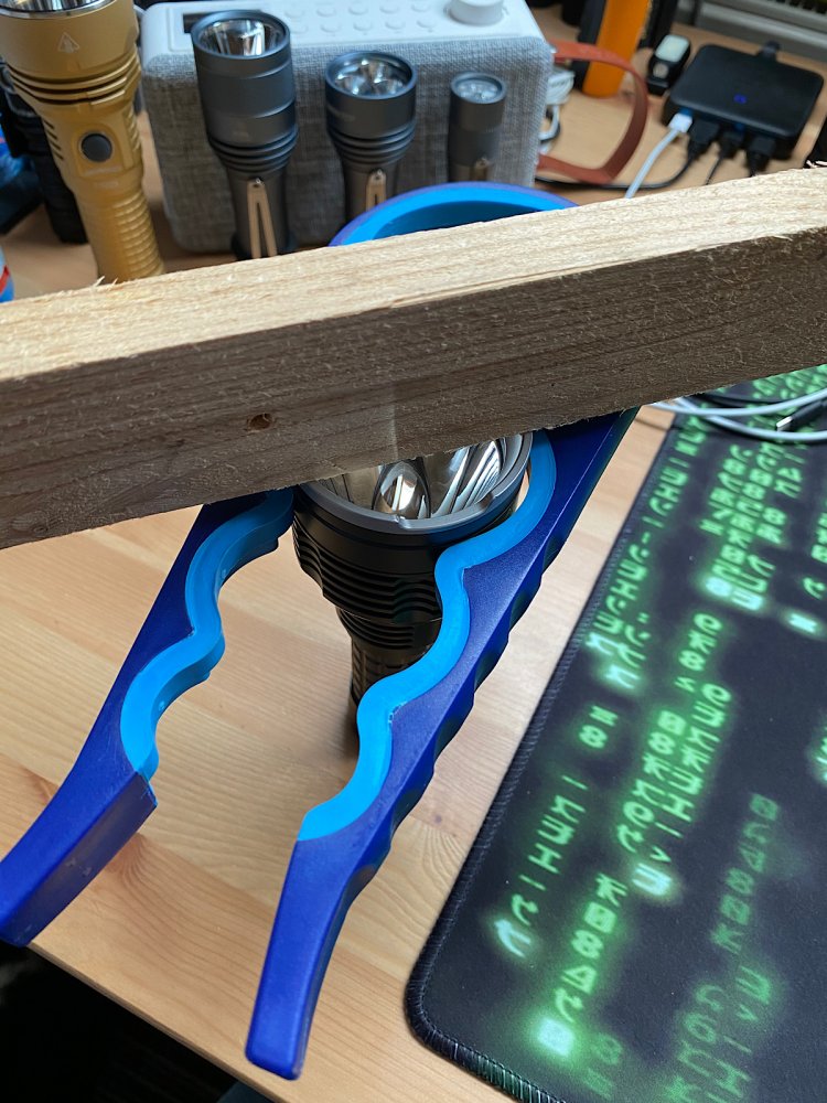

wenn ich den Hammer oder Schraubstock benutze bleibt kein Auge trocken.......und die/das Original Bezel nicht heil.
Bei mir hat diese Variante zum kratzerfreien lösen des Bezelgewindes funktioniert:
Da die Handkraft nicht reichte, um das Mitdrehen der Lampe in der -doch recht weichen- „Zange“ zu verhindern, habe ich die Druckkraft vorsichtig mit dem Schraubstock erhöht.
Ist das ein Schraubglas Deckelöffner? oder aus dem 3D Drucker? :rolleyes:
Hab ich so noch nicht gesehen

Hab mal Sofirn als Verkäufer angeschrieben wie man das los drehen soll. Kann ja nicht sein dass man da mit spezieller Technik/Taktik dran gehen muss. Ist ja auch nicht jeder Kraftsportler oder KFZ Meister. Meine hat jetzt eindeutige Wiedererkennungs Merkmale :eek: , die /der Bezel ist aber noch dran.

Mein Ehrgeiz wurde jetzt natürlich ebenfalls geweckt...... Um den unteren Bereich habe ich etwas Vulkanisierband gewickelt. Nachdem mein Schraubstock-Zangen Versuch eindeutige Markierungen hinterlassen hat, ahmte ich heizers Idee mit dem Holzbrett nach. Den unteren Teil konnte ich durch das Vulkanisierband ja einfach festhalten. 2 mal ruck mit dem Brett und das Dingen war lose.
An dieser Stelle mal mein Dank für die guten Inspirationen an euch alle.... :daumenhoch: und im besonderen an @heizer

Bei mir hat das mit dem Bezel so funktioniert:
Stück Holz in den Schraubstock, Lampe draufstellen und mit rutschfestem Handschuh losdrehen.
