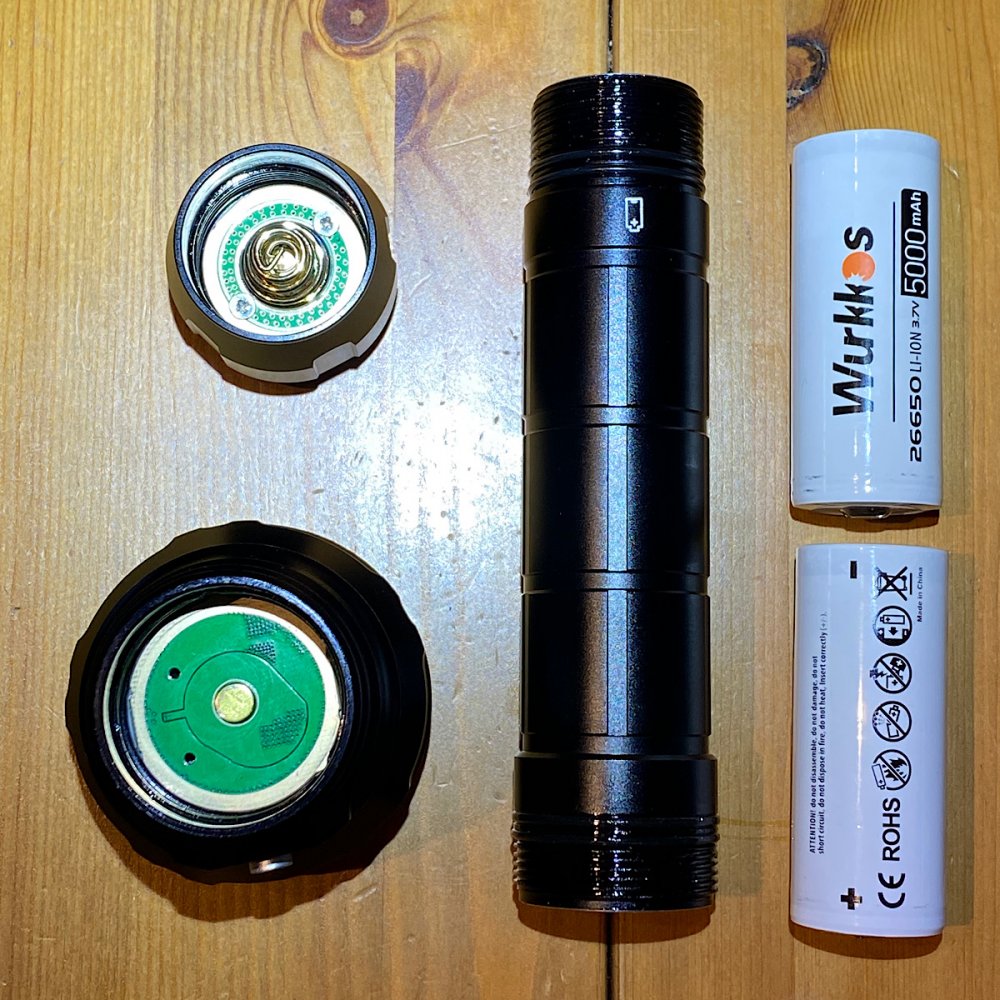

Der Lampenkopf ist verklebt, und das schraubbare Batterierohr auf beiden Seiten mit doppelten O-Ringen versehen.
Die LEDs sind sauber zentriert.

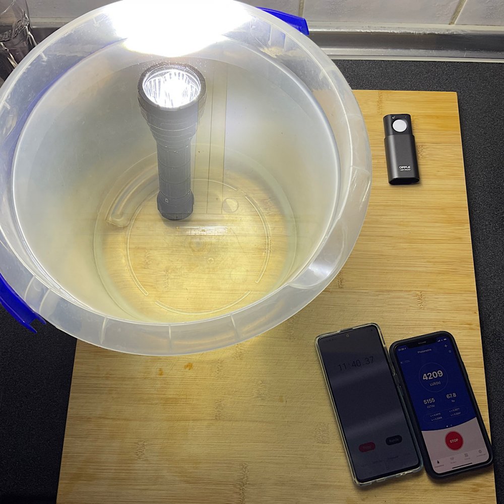

Die Wärmeentwicklung der DL70 auf höchster Stufe („Turbo“) ist hoch und die hitzebedingte Dimmung setzt bereits nach recht kurzer Zeit ein. Nach 30 Sekunden ist die Leistung auf ca. 50% zurück geregelt. Am Lampenkopf ist die DL70 dabei noch nicht nennenswert warm. Der Turbo ist also -wie vom Namen her zu vermuten- nur zum kurzzeitigen Einsatz gedacht. Auch unter Wasser dimmt die DL70 im Turbo genauso schnell ab wie an der Luft! Ich vermute, dass durch das fehlen von Kühlrippen die Hitze nicht schnell genug vom Treiber abgeleitet wird und daher so früh die Temperaturregelung eingreift.
Unter Wasser ist die DL70 aber auf Stufe „high“ dauerbetriebsfest und hält in etwa die Leistung von ca. 4.000 Lumen für 15 Minuten. Danach fällt die Helligkeit (nicht sichtbar, aber messbar) langsam ab. Nach knapp 2 Stunden Laufzeit blinkt die Lampe 2x kurz (Batteriewarnung) und schaltet in den niedrigen Modus (ca. 400 Lumen), wo sie nochmal ca. 15 Minuten weiter läuft. Danach folgt ein weiterer Stepdown.
Ungekühlt an der Luft regelt die DL70 die Leistung früher zurück. Die Höchsttemperatur von ~56 Grad am Lampenkopf habe ich beim Test auf „high“ nach etwa 25 Minuten gemessen. Die Lichtleistung betrug zu dieser Zeit etwa 2.000 Lumen. Am Batterierohr war die DL70 dabei noch gut ohne Handschuhe zu halten.
Unabhängig von der Temperaturregelung und de Stepdowns ist es übrigens jederzeit möglich, die DL70 wieder hoch zu schalten. Sie gibt dann wieder für 10-15 Sekunden eine höhere Leistung ab, ehe sie wieder zurück regelt. Dabei steigt die Temperatur aber auch noch etwas weiter an. Nach 4x hochschalten auf Turbo hatte ich mehr als 60 Grad am Lampenkopf.

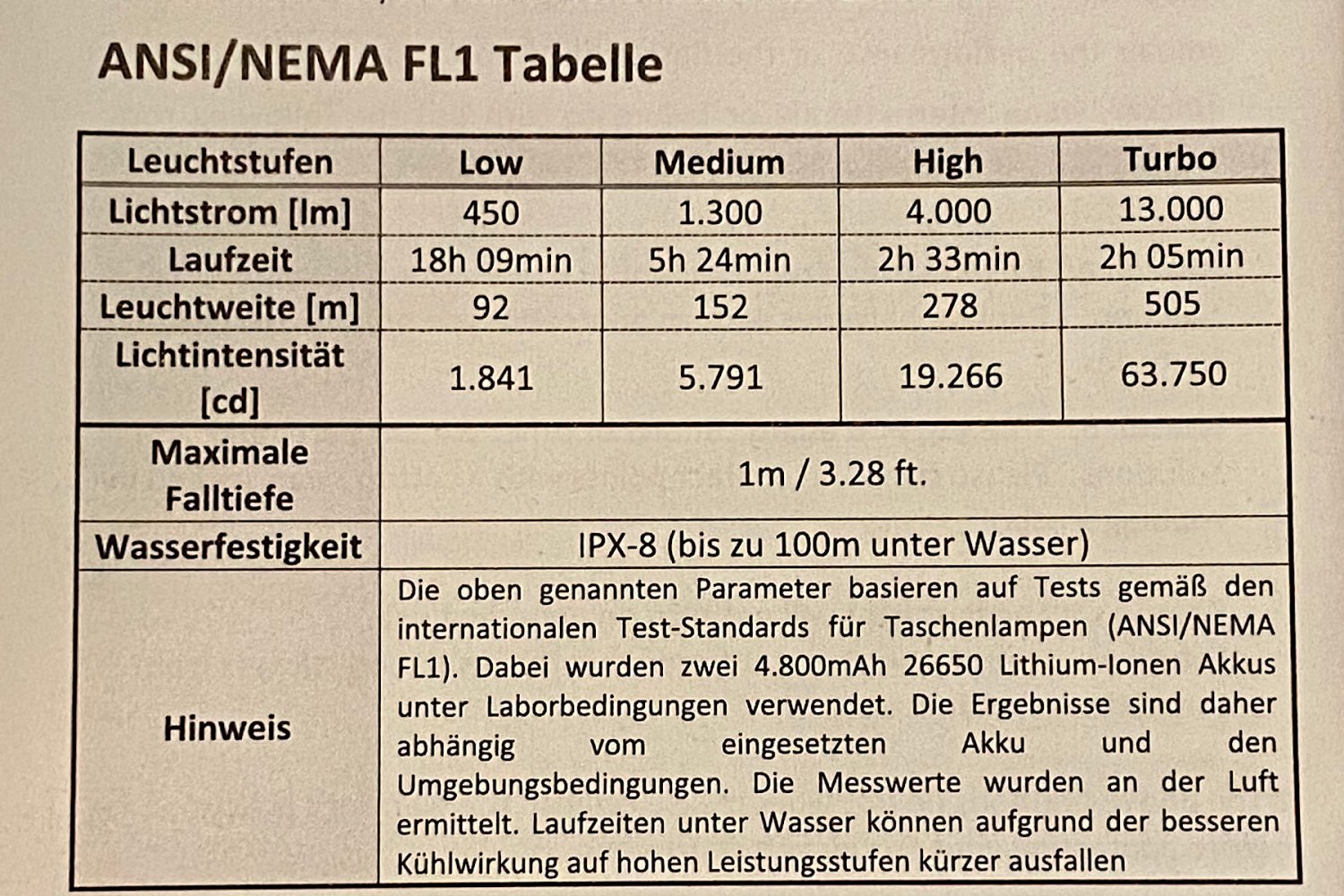

Auf Turbo habe ich -bei vollen Akkus- einen Luxwert von ~63.000 gemessen, auf high sind es ~16.500. Das entspricht im Rahmen der Messungenauigkeit meines nicht geeichten Luxmeters in etwa den Herstellerangaben.
Herstellerangaben:
Eigene Messung ( nicht linear, da die ersten 3, bzw. 10 min feiner aufgelöst sind)

Auf eine interne Lademöglichkeit hat Wurkkos -zugunsten- einer zuverlässigen Wasserdichtheit- verzichtet.
Die Akkus können aber im mitgelieferten Ladegerät geladen werden. Dies geschieht mit mit max. ca. 1A pro Slot (bei weitgehend ent- oder geladenem Akku weniger). Die Ladedauer beträgt etwas mehr als 6 Stunden. Die Schlußspannung nach dem Laden beträgt 4,22 Volt. Das Ladegerät ist frei von jeglichen Komfortfunktionen, tut aber was es soll. Meine ungeschützten 21700er (Samsung 40T/ Molicel P42A) passen gerade so noch hinein.
Die Akkus sind hochstromfähig und müssen sich meinem besten 26650er Markenakku, einem Keeppower 5000 15A, nur um ca. 5% Leistungsunterschied geschlagen geben (verglichen in einer Astrolux EA01S). Die angegebene Kapazität von 5000 mAh ist konservativ angegeben. Laut meinem USB Messgerät wurden mehr als 5400 mAh bei 5 Volt hinein geladen.

Die Laufzeittests im Wassereimer zeigten auch keinerlei Auffälligkeiten. Im Tauchgang getestet habe ich die Lampe aber nicht.

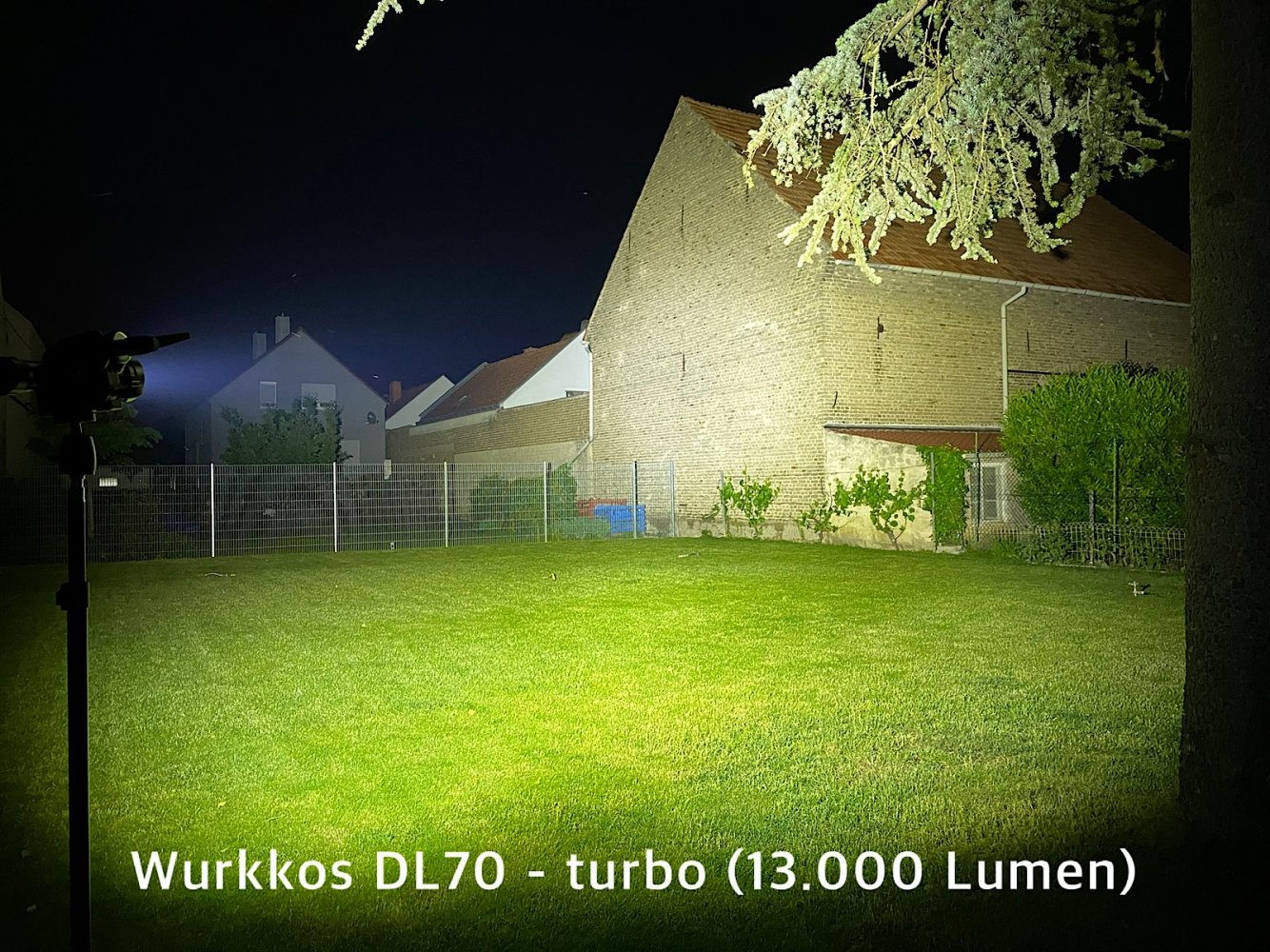

Dass Wasserkühlung nicht ausreicht, um den Turbo der DL70 zu kühlen, hat mich überrascht und etwas enttäuscht. Auch von der Regelung hatte ich mir -angesichts der seriell geschalten Akkus- noch etwas mehr Gradlinigkeit erhofft.

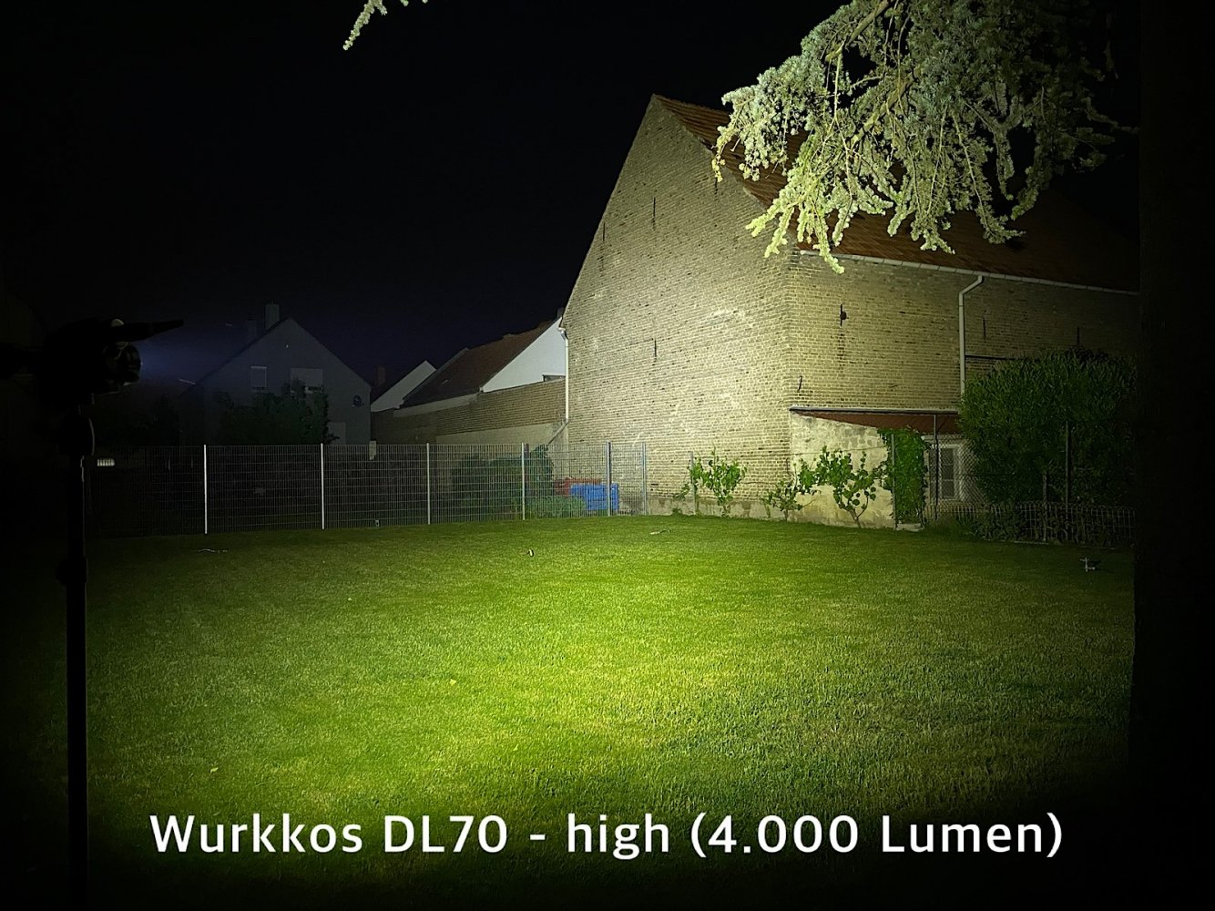

Andererseits ist da das Lichtbild. Das finde ich echt gelungen - ziemlich gleichmäßig für eine Multi Emitter. Die Lichtfarbe gefällt mir für eine XHP50.2 ziemlich gut. Mit einer dauerhaften Leistung von ~2.000 Lumen an Land macht sie m.E. Insgesamt eine gute Figur.

Könnte es sein, daß die DL70 einen zusätzlichen zeitgesteuerten Stepdown hat ? Das könnte vielleicht auch eine Erklärung sein, oder ?

...hmm, ungefähr Zimmertemperatur.
Würde sie bei 10° oder weniger Wassertemperatur den Turbo besser halten?
Ich weiß es nicht. Die Kurve bei Turbo war in der ersten Minute identisch, egal ob Wasser oder Luft. An der Luft war mir nur aufgefallen, dass der Kopf noch recht kühl war als die DL70 schon deutlich zurück geregelt hat.
Da die Rampe in der ersten Minute identisch war, wäre das auch denkbar. Im weiteren Verlauf hat die DL70 im Wasser auf Turbo immer wieder hoch und runter geregelt. Das ließ mich vermuten, dass es eine reine ATR Thematik ist.
