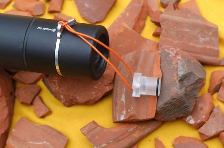

Während des Ladevorgangs leuchtet die Anzeige orange. Wenn das Akkupack zu 90 Prozent geladen ist, wechselt die Anzeige auf blau.
Ein Kunststoffeinsatz mit O-Ring dichtet die Ladekontakte am Tail der Lampe ab. Dank eines reißfesten Bändchens kann der Einsatz nicht verloren gehen.​
