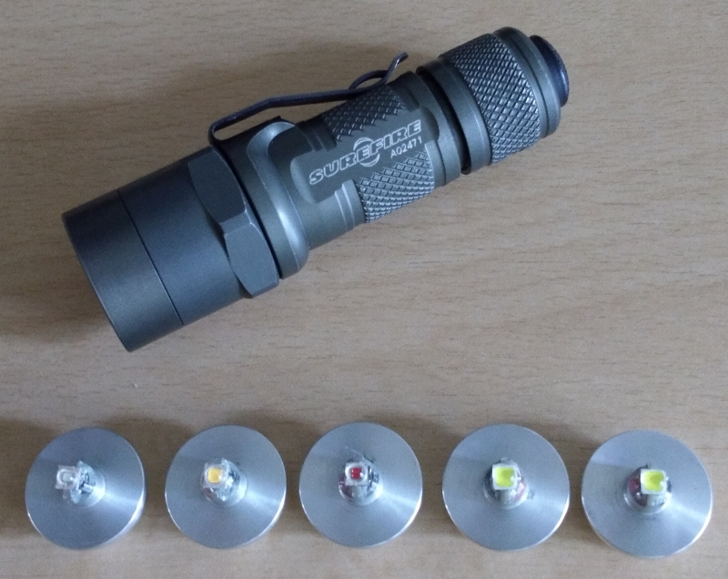

Mission completet:
Jetzt muss der Kleber nur noch komplett aushärten, dann gibts die finale Reinigung und dann warte ich auf "dunkel":)

Ich habe jetzt mal ein bisschen damit rumgespielt. Zur Info, alle Dropins befeuern die LEDs mit 500mA. Gefühlt nehmen sich die drei Farben in der Helligkeit nicht viel (dabei sollte doch grün deutlich heller empfunden werden, oder? Oder hat die grüne LED einen deutlich schlechteren Wirkungsgrad als rot/bernstein?)
Interessant finde ich, dass bernstein fast wie ein seeeehr warmes weißes Licht rüberkommt und man auch deutlich Farben unterscheiden kann. Das ist bei rot und grün nicht der Fall. Mit grün sehe ich übrigens auch deutlich mehr Kontraste, als mit rot.
Hast Du eventuell eine PC Amber (XPEBPA-L1-0000-00xxx) genommen und keine Amber (XPEBAM-L1-0000-00xxx)?
PC Amber (phosphor converted) hat ein deutlich breiteres Frequenzspektrum.
Das kann ich dir leider nicht mehr sagen, ich war bei LED-Tech vor Ort und hab gesagt, ich will Amber:D Hab dann zwei Stück bekommen, müsste mal schauen, ob ich den Beutel noch habe.

Kannst Du auch so feststellen: Die XP-E2 in PC Amber hat eine gelb-orange Leuchtfläche wie eine warmweiße LED. Die XP-E2 in Amber hat eine rote Leuchtfläche.
LED
19 März 2011
3.260
1.672
Dann ist die Frage schnell beantwortet, auf meinem Bild oben ist es die zweite von links. Also PC Amber8|
