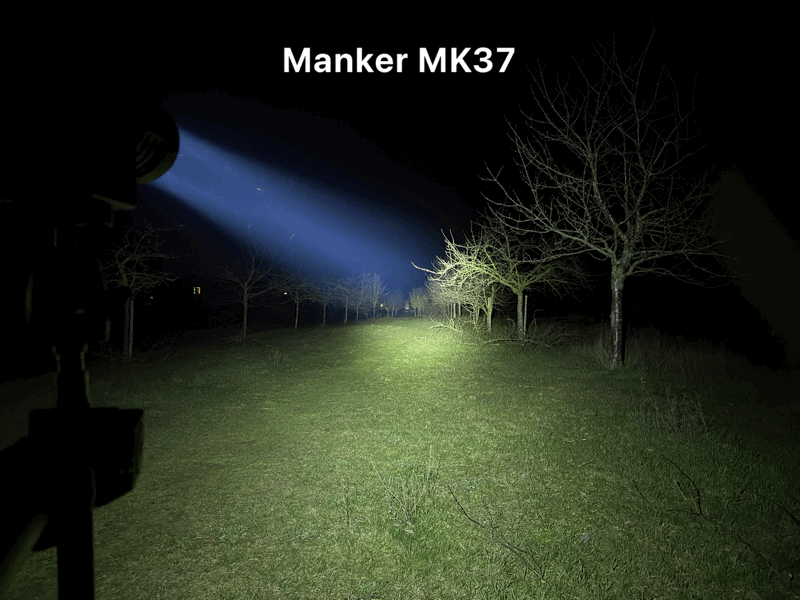

Ich wollte heute Abend noch mal raus und alle meine Lampen ,,beamshotten ". Dann kann ich, gerne die MT40/NI40/K30gt gegeneinander vergleichen, was die Reichweite betrifft. Dann muss mir nur jemand zeigen,wie man einen GIF erstellt :)
Beamshots sind immer eine gute Idee :thumbup:
Zur Erstellung von gif Dateien findet sich vermutlich was passendes, wenn Du mit „gif maker“ im App Store Deiner Wahl suchst.
Ich habe auch gerade mal geschaut, da ich das Thema auch schon länger vor mir her schiebe. Ich bin jetzt bei “imgPlay“ fürs iPad hängen geblieben. Das ist recht intuitiv. Hier mal mein erster Versuch:
Limitierender Faktor ist die max. Größe von 1 MB für Bilder, die man in die Forengalerie hoch laden möchte. Da geht die Qualität bei mehreren Bildern ordentlich in die Knie. Ggf. muss dann halt extern gespeichert werden.
