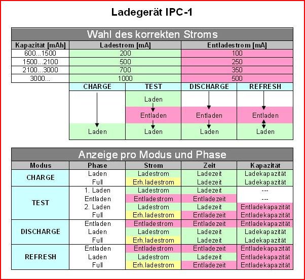

Die Entladekapazität wird beim BC 700 nur in den Modi "Test" und "Refresh" angezeigt. Das steht auch so in der Bedienungsanleitung!
Da du dich immer sehr genau auf die Bedienungsanleitungen der Lampen beziehst, hatte ich gedacht du machst das bei den Ladegeräten genauso.
Hier mal ein Tabelle der Funktionen des BC 700 und der verschiedenen Modi, die für dich vielleicht etwas verständlicher ist.
P.S. Das IPC-1 ist nur eine andere Bezeichung für das BC 700.
