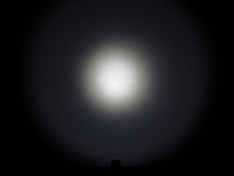

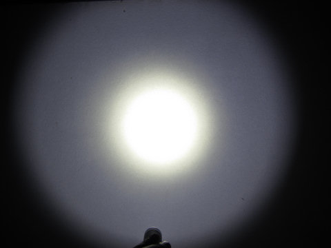

So, genug Worte, jetzt gibts Bilder:
und weil ich auch neugierig war, habe ich die LEDs am Netzteil einfach schonmal mit 1,5A getestet :p

So, ich komme gerade vom Gassi-gehen zurück (es fällt etwas Nebel).
Ich vergleiche mal den Walther-Umbau mit einer Solarforce L2P mit Ultrafire-Dropin, der hier im Forum schon diskutiert wurde, und sehr ähnlich ist.
- die Leuchtbreite (Spill ?) ist breiter und heller
- die Wärmeabfuhr ist über die gesamte Lampe (und Batt.Rohr) deutlich besser (L2p mit Aluumwickelten Dropin wird nur am Kopf wärmer)
- das Griffgefühl ist angenehmer (bessere Rändelung)
- sie ist kürzer und leichter
- der Clicky ist "weicher" (und angenehmer) zu betätigen
Also, alles in Allem ist der Walther-Umbau durch nichts zu schlagen .... das einzigste (jammern auf hohem Niveau) was mal evtl. am Walther-Mod verbessern könnte: der Spot ist recht gross, wenn man den durch einen anderen Reflektor verkleinern könnte, damit er weiter reichen würde, denn die Leuchtkraft in der Leuchtbreite ist schon so genial .... wobei heute Abend fällt der Nebel, da hätte mir das auch nix gebracht.
Nochmals viiiieeeeelen herzlichen Dank an Michael, wir sind nun an 95% für die für mich perfekteste Lampe angekommen. (Mal sehen, wie er das beim nächsten Umbau toppen will, hi hi hi)
Viele Grüße FLOTZIE :thumbsup:

Nabend , störe nur ungern die ruhe hier aber hätte da eine bitte.
Könntest du einen whitewallshot mit dem neuen Reflektor machen??
Wäre super!
Danke mfg Robin

Auch im Urlaub ...
klar ;-) Notebook ist immer dabei, das Hotel wird nach W-Lan-Qualität ausgewählt ....
Seit gestern Abend wieder zurück (Sommerurlaub ist doof, da wird es so spät dunkel ... im Wald auf der Insel Usedom konnte meine Walther auch mal wieder leuchten, heute morgen vor der Arbeit noch schnell ein Bild gemacht
Hier das Bild in org. Grösse
Iso 100, Blende 3,1, 1/16 Sek.
Passt das so, ich habe noch eines, welches kürzer belichtet ist, damit es dunkler ist ? (Bin nicht so der technische Knipser)
Hier das Org.
Ich muss dem Michael ja eigentlich nochmals Danken, denn alles was ich danach von der Stange gekauft hatte (z.B. Solarforce L2P mit versch. Dropins) ist zwar alles schön und gut, aber nicht das wert (trotz günstigerer Preise) was es mir die Walther war !
Die Tage hatte ich ja mal kurz gezuckt, und wollte den Michael anschreiben, ob er DARAUS evtl. etwas noch besseres bastlen könnte ...
Viele Grüße Flotzie

Ja danke das reicht soweit fürs erste :) wollte nur sehen wie groß der Spot beim neuen Reflektor ist. Mit dem alten ist meine nun mit XML ein richtig geiler flooder... aber das ist nicht unbedingt das was ich haben bzw behalten will ;)
