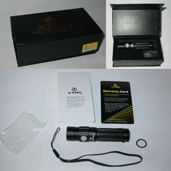

Die WK41 wurde mir von einem in D ansässigen Händler in einem eleganten schwarzen Karton mit Magnetverschluß geliefert. Sieht nicht nur schick aus, sondern ist auch absolut frustfrei zu öffnen. In einer Schaumstoffeinlage liegt die Lampe mit vormontiertem Steckclip sowie ein kleiner Zipbeutel mit dem Rest vom Lieferumfang: ein Lanyard und ein ein O-Ring. Unter dem Schaumstoff befindet sich die Bedienungsanleitung und eine Garantiekarte.

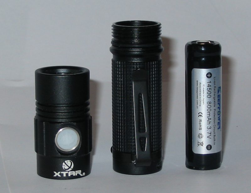

Die WK41 besteht nur aus dem Kopfteil und dem Batterierohr:

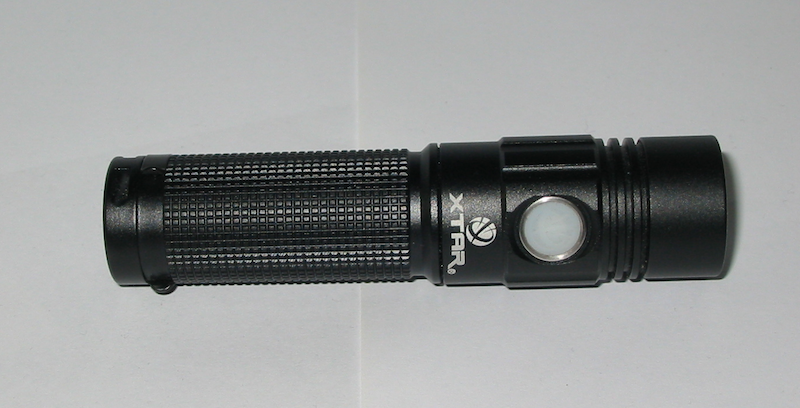

Blick von oben auf die beiden Lampenteile:

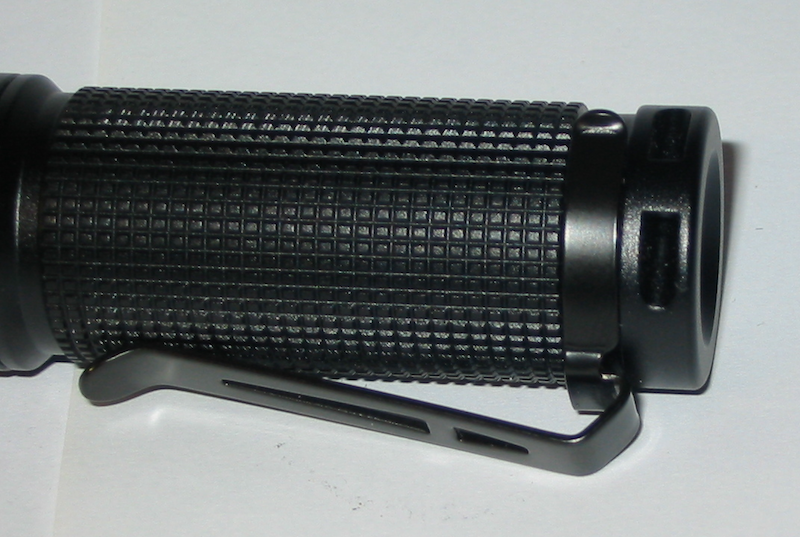

Die Lanyardöse am Heck:

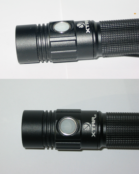

Die Bedienungseinheit; auch Schalter oder Knopf genannt:

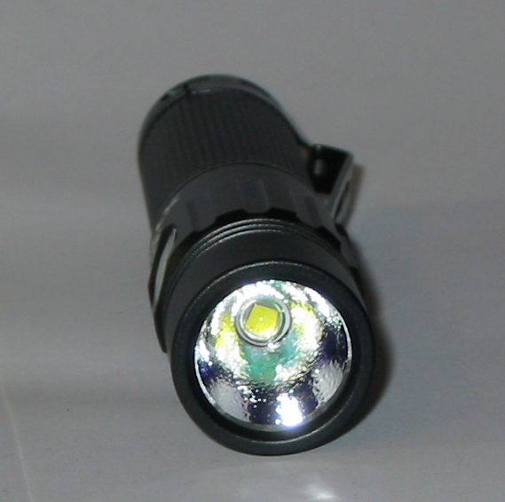

Einsichtnahme in den Reflektor:

Der Schalter sitzt unter einem recht strammen, gummiähnlichen Kunststoff, und reagiert mit einem deutlichen Klickgeräusch auf Betätigung. Der Schalter schließt mehr oder weniger bündig mit dem Gehäuse ab, und hat einen definierten, festen Druckpunkt. Die Schalter der Olight S15 oder der Fenix PD12 sind dagegen sehr leichtgängig, fast schon "schwammig". Allerdings: je dicker der Daumen, um so mehr läßt sich der Schalter nur noch mit der Fingerkuppe bedienen. Ertasten des Schalters wird durch den fast bündigen Abschluß mit dem Gehäuse erschwert, und bedarf etwas Fingerspitzengefühls. Die Bedienung mit Handschuhen habe ich nicht ausprobiert, würde ich aber nahezu auschließen.
Die Doppelklicks für die Blinkmodi müssen recht schnell kommen, und anfangs geht das auch gerne mal daneben bei dem strammen Schalter. Wer die Blinkmodis nicht benutzt, dem kann das natürlich völlig egal sein. Den großen Vorteil dieses Schalters sehe ich darin, daß er, verglichen insbesondere mit den beiden vorgenannten Lampen, weniger anfällig gegen versehentliches Einschalten in der Tasche ist. Ich habe die Lampe einige Tage in meiner Hosentasche (Jeans) bei mir getragen, und kann meinen ersten Eindruck bestätigen; die Lampe ging nicht ein einziges mal von alleine an.
