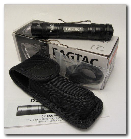

Geliefert wird die Lampe im Set mit Holster, Halteschlaufe, vormontiertem Clip, Ersatz O-Ringen und Bedienungsanleitung. Die sonst bei EagTac übliche Qual der Wahl zwischen Kit- oder Base-Version entfällt, weil die im Kit sonst zusätzlich erhältlichen Farbfilter und Diffusoren sozusagen schon serienmäßig an Bord und integriert sind... :thumbsup:

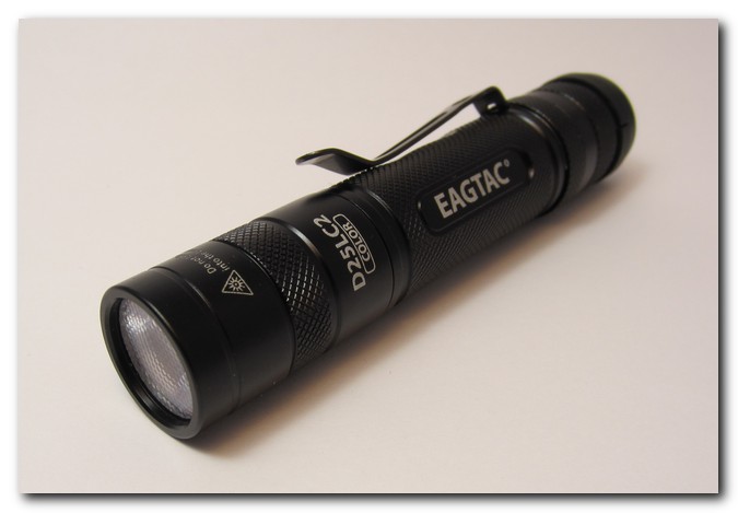

Die Abmessungen entsprechen nahezu der schon bekannten D25LC2 - also das klassische Format einer schmalen 18650er Lampe. Ich messe ca. 23mm Durchmesser und eine Länge von ca. 120mm bei 50g Leergewicht. Betrieben wird die Lampe entweder von zwei CR123 (für die dann ein AntiKlapperAdapter beiliegt) oder einem 18650 LiIon-Akku.

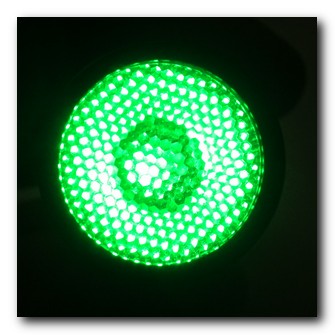

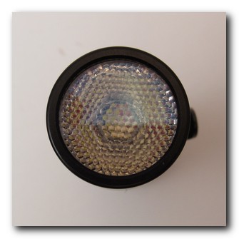

Direkt auffallen tut die nicht klare Frontlinse - stattdessen wurde ein stark strukturiertes Frontglas mit feiner Wabenstruktur verbaut, das der Lampe einen extremen Flut-Charakter verleiht. Dieser Diffusor wurde vermutlich auch deswegen verwendet, um die bedingt durch die asymetrische LED entstehende Dezentrierung der jeweiligen Lichtquelle auszugleichen.
Bedient wird die Lampe durch eine Forward-Clicky, der auch Moment-Licht erlaubt. Dadurch, dass das Schaltergummi des Clicky über das Lampenende hinausragt, ist dieses zwar einfacher zu ertasten, aber die Lampe damit nicht Tailstand-fähig. Schade.

Die Lichtverteilung ist durch die strukturierte Linse extrem flutig und sehr homogen. Auf High ist die Helligkeit trotz oder gerade wegen dieser Homogenität überraschen hoch - auch bei der Farbwiedergabe. Wer noch die alte 47s Quark RGB mit der MC-E RGB LED kennt, wird sich wundern...

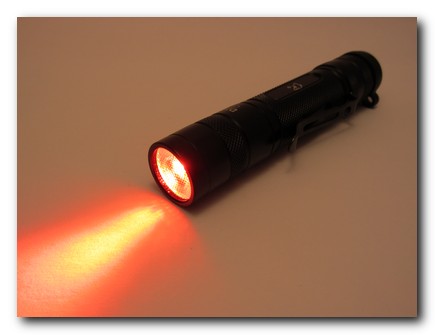

Kommen wir zu der spannenden Frage, wie man den jetzt die Farben wechselt - und hier wird es etwas kompliziert, finde ich. Zum Farbwechsel muss der Lampenkopf innerhalb einer Sekunde von der Stufe Low zu High und wieder zurück zu Low gedreht werden. Die Lampe wechselt dann alle 2 Sekunden die Farben von weiss nach rot nach grün nach blau. Ist die Farbe erreicht, die man haben möchte, dreht man den Kopf fest (auf High) und die Lampe merkt sich die gewählte Farbe. Auch nach dem Ausschalten startet die Lampe dann in dieser Farbe. Der ModeMemory bezieht sich hier also primär auf die Leuchtfarbe, da die Helligkeit über die Position des Kopfes festgelegt wird. Damit ist übrigens zumindest die Helligkeitsvorwahl vor dem Einschalten möglich.
Bei dieser Lampe gibt es auch diverse Blink- und Blitzmodi, die dann in der jeweils zuletzt gewählten Lichtfarbe bereitgestellt werden. Erreicht werden die Blinkmodi, indem der Lampenkopf wieder innerhalb einer Sekunde diesmal von High (fest) auf Low und wieder zurück auf High gedreht wird. Bereitgestellt werden jetzt Strobe, SOS und Beacon in unterschiedlichen Geschwindigkeiten. Der Wechsel zum jeweils nächsten Sondermodus erfolgt auch wieder durch die enstrechende Kopfdrehung von High auf Low und wieder zurück. Besonders spektakulär ist der Red-Blue-Strobe, der an eine HighWay-Patrol erinnert (Verwendung auf eigenes Risiko :eek:). Die Blinkmodi haben kein ModeMemory - nach dem Ausschalten startet die Lampe also wieder in der durch die Kopfposition vorgebeben Helligkeit.

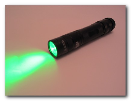

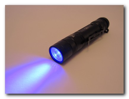

Anbei noch der nicht ganz so gelungene Versuch, die unterschiedlichen Farben fotografisch einzufangen.

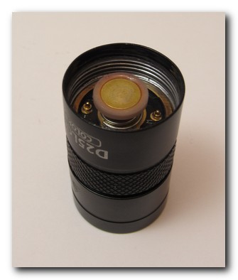

Falls du zufällig auch (wie ich) die TX25C2 besitzt könntest du vielleicht sagen ob sich die Lampenköpfe oder die Tailcabs der beiden Lampen tauschen lassen?
Vom Bild des Lampenkopfes her könnte das fast passen, vielleicht hat das Gewinde nur eine kleinere Steigung.
Dann wäre die D25LC2 Color nämlich plötzlich Tailstandfähig und auch noch ein wenig kürzer, was beides für mich von Vorteil wäre. Da würde ich dann auch gerne das ein- und ausschalten durch drehen des Tailcabs auf mich nehmen.

Also der Kopf kann nicht getauscht werden, weil dann die Pins für die Helligkeitsveränderung keine Kontaktfläche finden, aber die Tailcap der konventionellen D25LC2 passt. Damit ist die Lampe dann auch Tailstand-fähig :thumbup:
Lediglich die Möglichket zum Moment-Licht geht verloren, weil es dann ein Reverse-Clicky ist.
Aber viel kürzer wird die Lampe dann nicht - vielleicht 2mm, weil dann das Schaltergummi nicht vorsteht.

Aber so richtig cool ist mal das Blau :D

Viele, vielen Dank für den Tailcaptausch! Freit mich dass das geht.:)
Aber bist du sicher dass das nur 2mm Unterschied macht? Ich hätte eher auf 1,5 cm getippt da der gesamte Schalter eingespart wurde. Wie lang ist denn die Lampe mit der Tailcap der TX? Wäre super wenn du das nochmal kurz umschrauben könntest.
Hallo nochmal,
sorry, da habe ich eben meinen Tausch nicht genau genug beschrieben.
Also die Tailcap der TX25C2 (also die ohne Schalter) passt nicht, die hat einen zu großen Durchmesser.
Was passt ist die Tailcap der normalen (einfarbigen) D25LC2. Das ist dann eine mit Reverse-Clicky mit Tailstand-Möglichkeit, weil das Schaltergummi nicht wie beim Original Forward-Clicky übersteht. Aber die Länge bleibt deswegen auch in etwa gleich.
