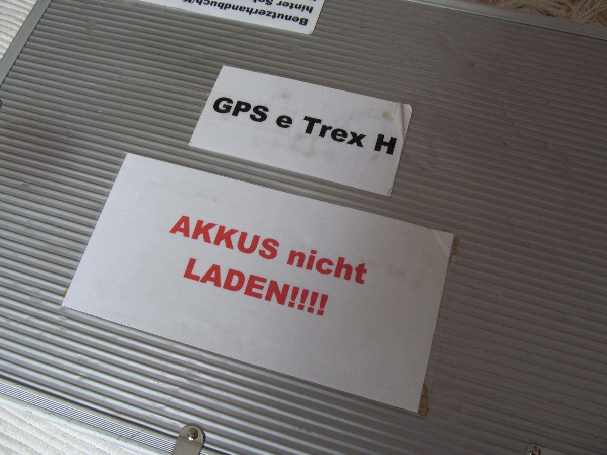

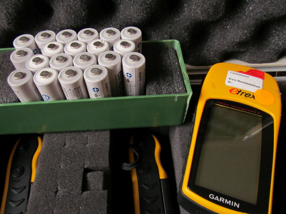

Soweit ich das überblicke, können NiMH-Akkus eine deutlich bessere Ökobilanz im Vergleich zu Akalibatterien haben, vorausgesetzt sie sind lange/häufig genug im Einsatz. Hierfür versuche ich dann die organisatorischen Voraussetzungen zu schaffen. Aktuell läuft die Batterieausgabe über das Sekretariat und der Schwund hält sich sehr in Grenzen (keine auffälligen Mengen, die von Schülern/Lehrern abgeholt werden). Geladene Akkus sollen dann i.d.R. auch nur herausgegeben werden, wenn entladene abgegeben werden. Das Laden übernehmen wenige, eingeweihte Lehrkräfte.
Ich gebe mich auch nicht der Illusion hin, dass das ohne Schwund ablaufen würde. Allerdings sind meine Erfahrungen (13 Jahre Schuldienst), dass man die Beteiligten miteinbinden sollte. Ich werde also alle Lehrkräfte und Schüler, die in den Räumen mit Akkus sein würden, wiederholt "informieren".
Eigentlich müsste mir die Firma, deren Akkus es werden (aktuell Panasonic), die Füße küssen für diese Werbung. ;)
Wenn nicht eine motivierte Person ständig dahinter ist, musst du alle 12-18 Monate alle Enelops neu bzw nach kaufen, weil verlegt, verloren oder gestohlen.
Du schreibst hier im Grunde von mir. Ich bin aber auch ein hoffnungsloser Optimist. ;)
