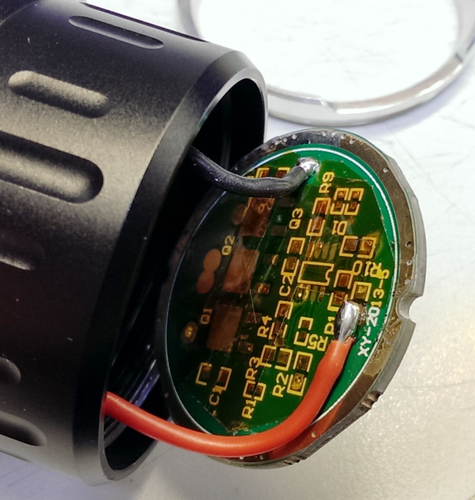

nachdem ich wieder mal die Finger nicht von meiner selbst umgebauten SkyRay Kung lassen konnte, (die Batterie-Restspannungs-Anzeige funktionierte nicht, was bei dieser Treiber-Löt-Kunst vielleicht auch kein Wunder war ):
ging nach dem Versuch nach zu löten dann gar nichts mehr.
Nach kurzem Test stand fest, dass die LED´s noch gingen, aber ich wusste nicht welcher der Treiber vielleicht sogar ´nen Kurzschluss in der Lampe machte und so beschloss ich nochmals alles neu zu machen.

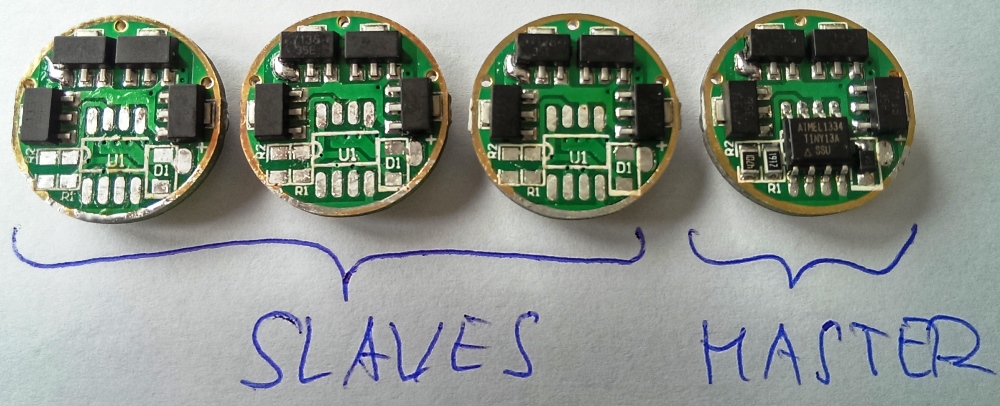

Ich wollte auf jeden Fall wieder einen DrJones Treiber mit Mobidrv/Q Version als Master-Treiber und dazu drei Slaves, und bestellte deshalb nochmals welche bei DrJones.

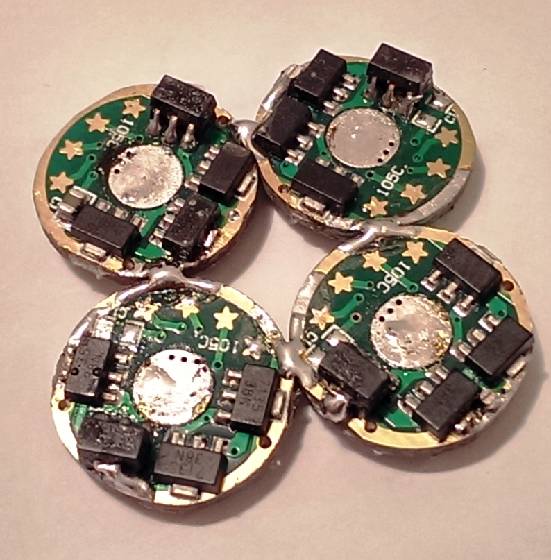

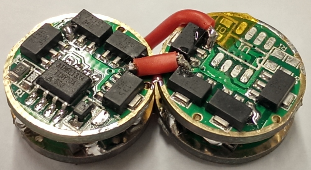

Hier schon die drei Slaves mit dem Master, jeweils schon etwas aufgedoppelt, so dass je insgesamt 10x350mA drauf sind:

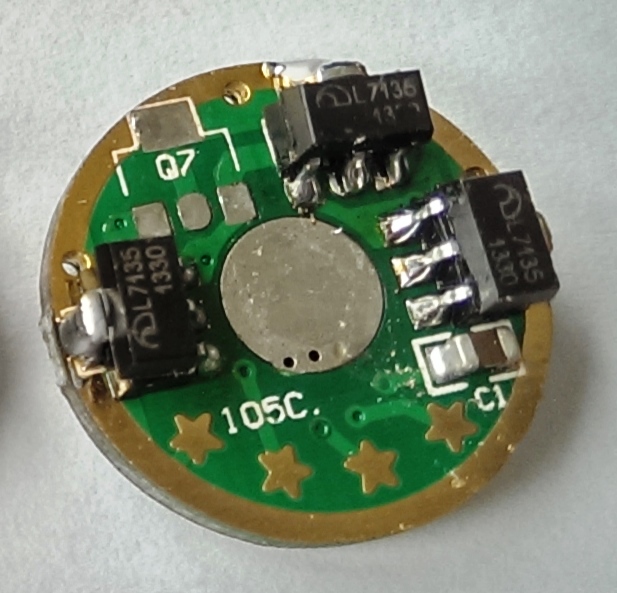

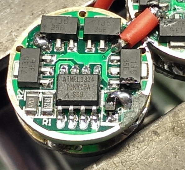

Hier sieht man übrigens auch die neue Beschriftung der AMC 7135er. (L7135 und darunter eine Nummer, vielleicht das Herstelldatum 1330 bzw. 1337). Eine Unterscheidung zwischen 350mA und 380mA Version wie früher ist somit nicht mehr so einfach möglich:

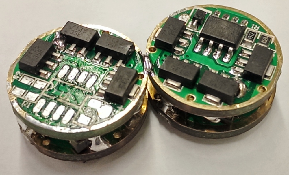

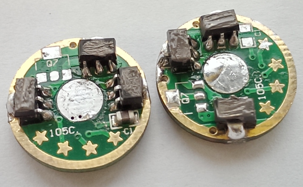

Hier die Seite mit den ATinys bzw. den Fehlstellen dazu:

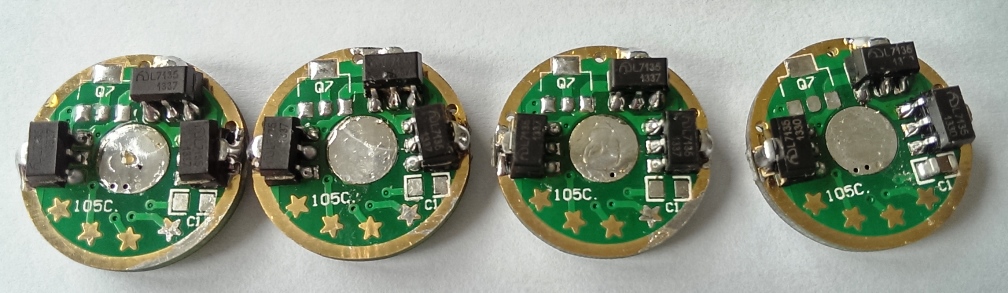

Da ich möglichst platzsparend arbeiten wollte, dachte ich mir, Rücken an Rücken mit etwas Wärmeleitpaste auf den AMC´s:
Und zusammengelötet wäre nicht schlecht.
Hier schon mit den Brücken zur Übertragung des PWM-Signals an die Slaves:

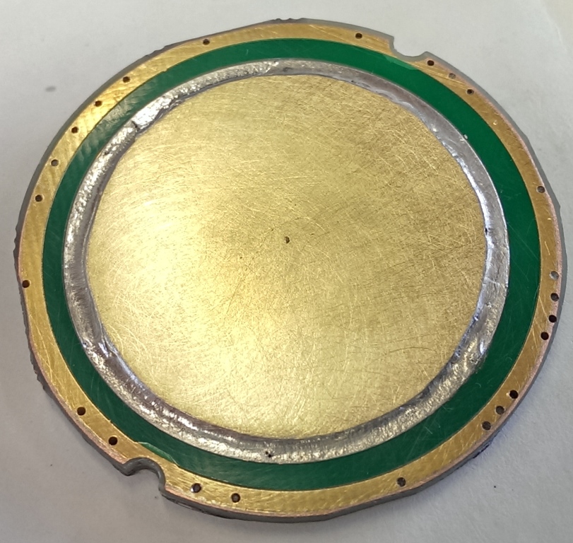

Und da die Pluspole der Akkus immer auf der Platine schleifen, eine Messingscheibe auf gelötet:

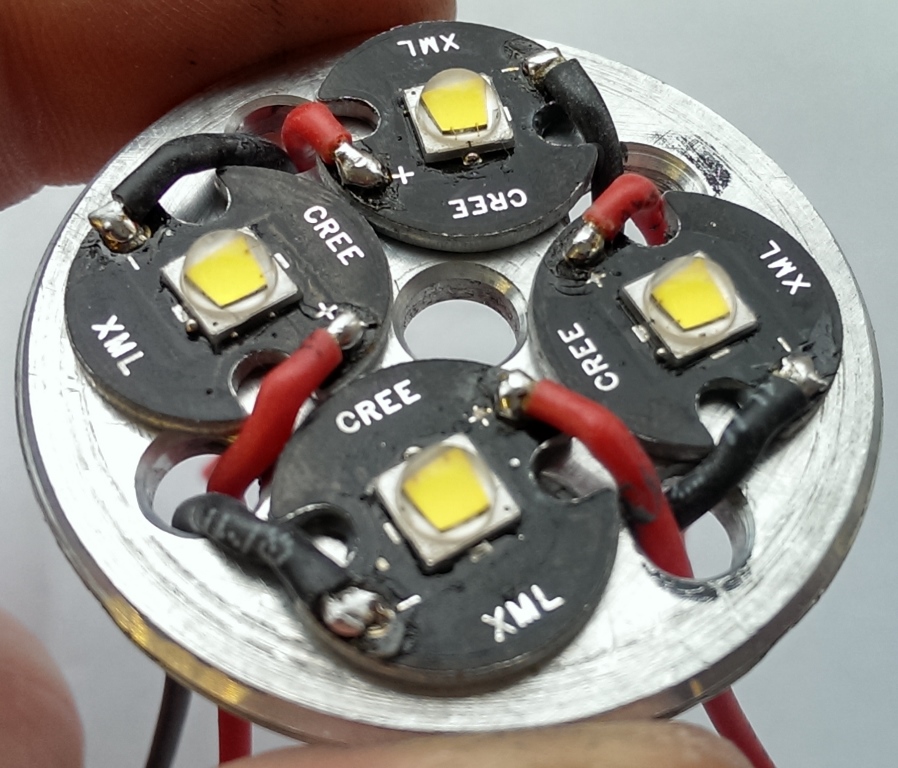

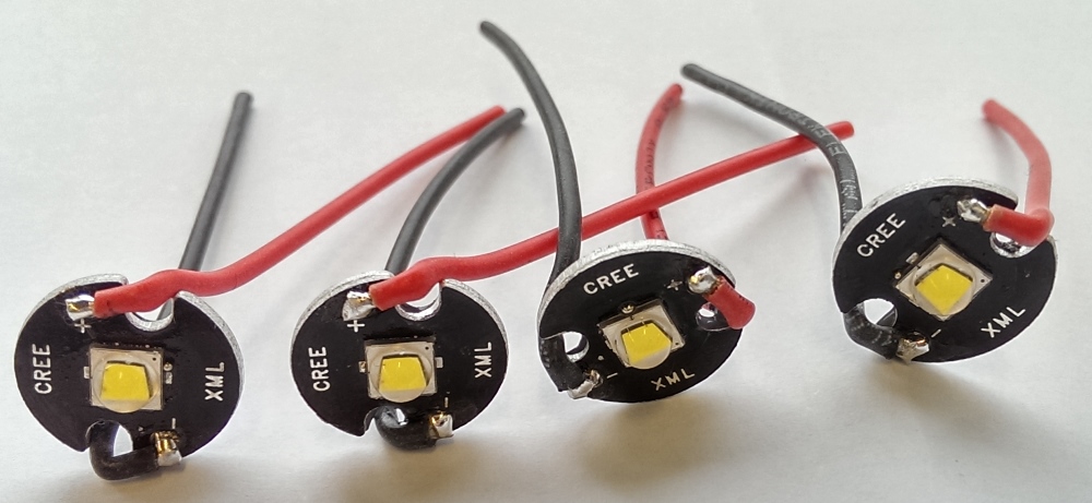

Hier alle vier mit Drähten (hochflexible Silikonleitung):
Was bei der Kung, bzw. deren Reflektor auch gut ist, man muss nicht allzu dünn löten.
Erst mal trocken getestet, ob alles nebeneinander passt:
Dann Arctic Silver Wärmeleitkleber angemischt (ja, ich bin weg von Wärmeleitpaste ):
Leider wieder sehr viel übrig.

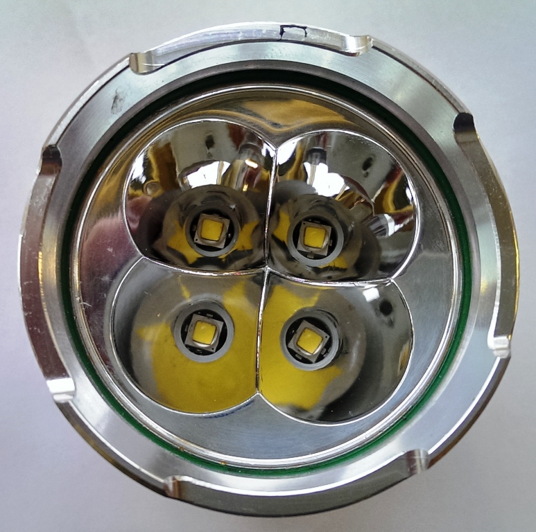

Die LED´s verklebt und dann schnell mit Reflektor verschraubt und in den Kopf der Kung eingeschraubt, um das ganze auch mittig hin zu bekommen und trotzdem innerhalb der 5 Minuten Topfzeit zu bleiben.
Leider „schauen“ nicht alle LED´s gleich herum:

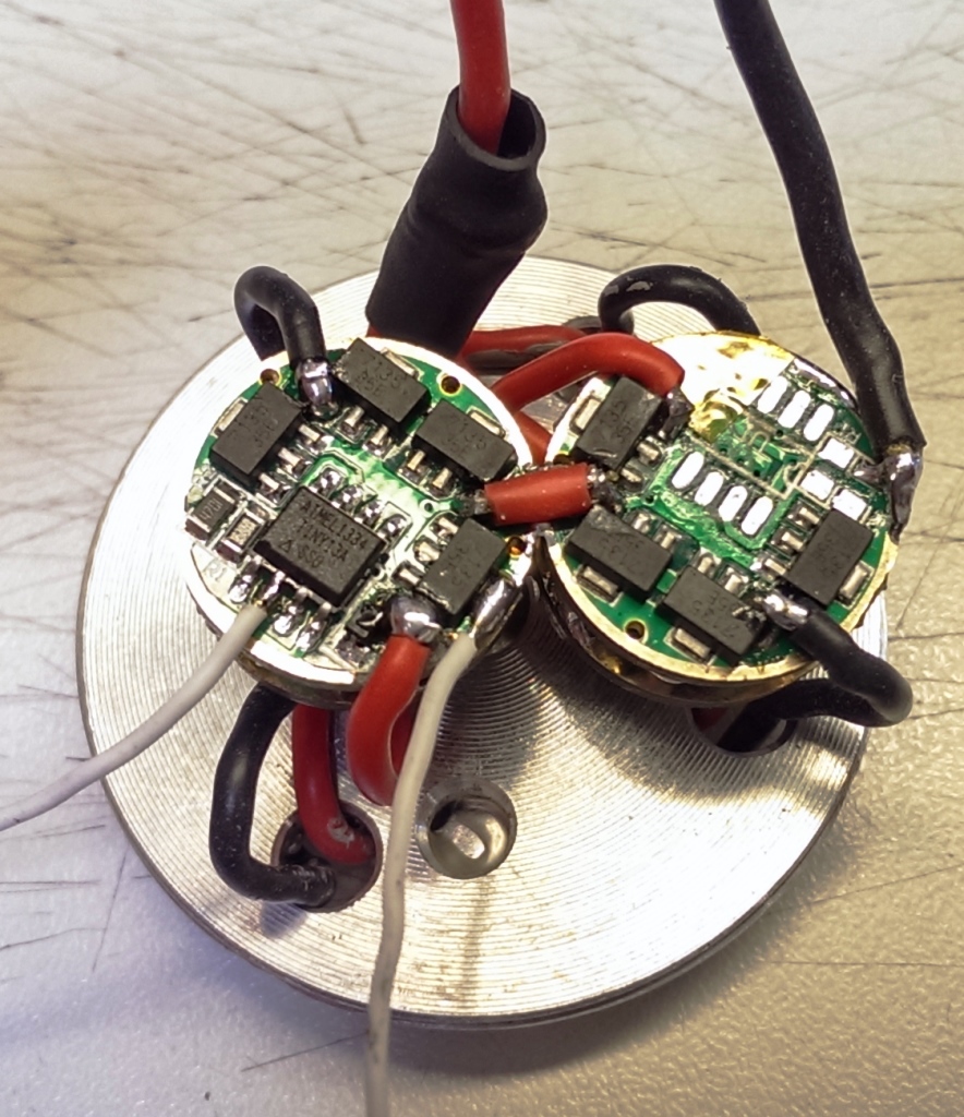

Der Versuch auf der Unterseite platzsparend etwas für Ordnung zu sorgen (noch mit hoher Linsenkopfschraube) führte zu leicht unterschiedliche langen Litzen, was aber auf Grund der Dicke nichts ausmachen dürfte:

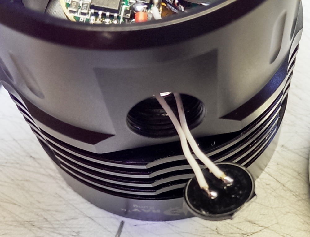

Oben geht es zusammen mit den vier Treibern schon recht eng zu, hier schon mit angelöteten Litzen für den Taster (weiße Litzen):

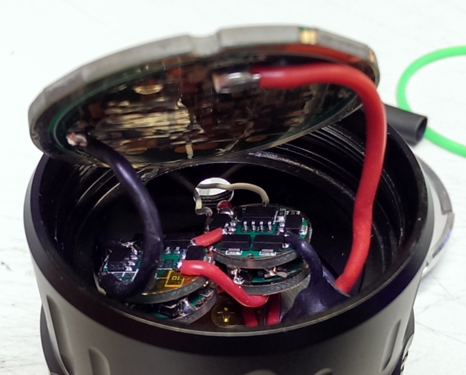

Komplette Pill in den Lampenkopf schrauben, dabei etwas Wärmeleitpaste auf das Gewinde der dünnen LED-Aufnahme-Scheibe (für das gute Gewissen ) und anlöten der durch das Loch gefriemelten Litzen an den Taster:
Plus- und Minusleitung an den alten Treiber, der nun nur noch als Kontaktplatte dient:
Und innen sieht´s trotzdem wieder sehr eng aus:

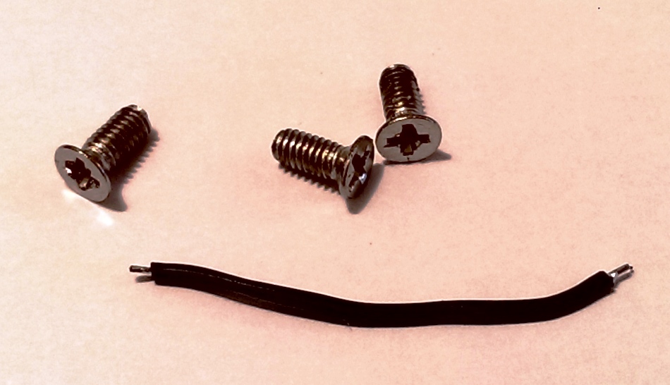

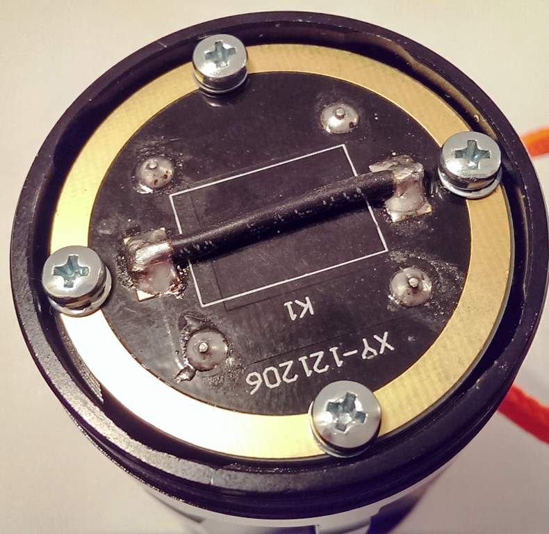

Auf der Minuspol-Seite der Akkus waren wieder „riesige“ Schrauben, M2,5 (nur drei von vier) und eine „massive“ Kontaktbrücke, ich denke keine 0,14mm² verbaut:
Also nochmals die Löcher für die Schrauben nachgebohrt und M3 Gewinde geschnitten, die Platine etwas aufgebohrt, damit die M3 Schrauben durch gehen und dann mit neuer Brücke, neuen Schrauben M3x6 und Zahnscheiben drunter eingebaut:

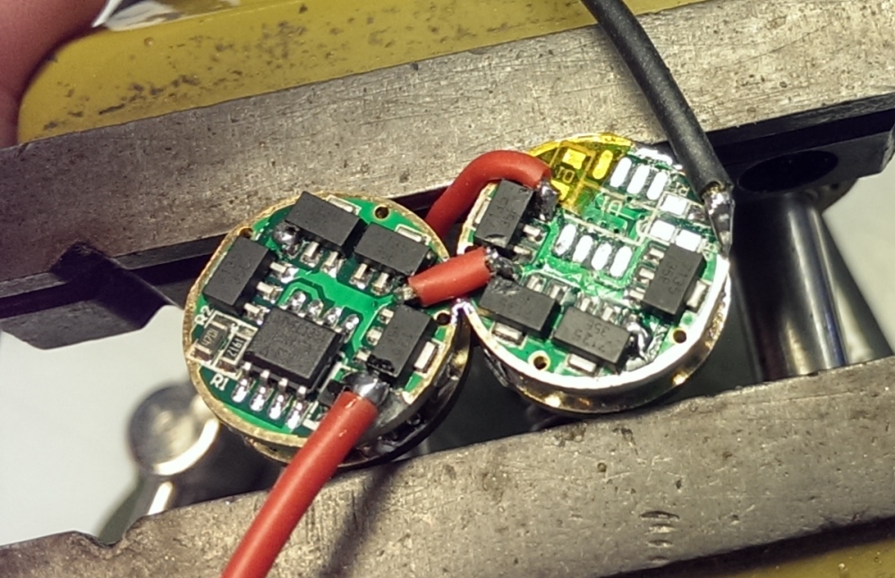

Damit ich beim Anschluss der Plusleitung am Master-Treiber keinen Kurzschluss verursache, habe ich an der entsprechenden Stelle den Massering außen etwas entfernt:
Und dann die Plus- und Minusleitungen angelötet:

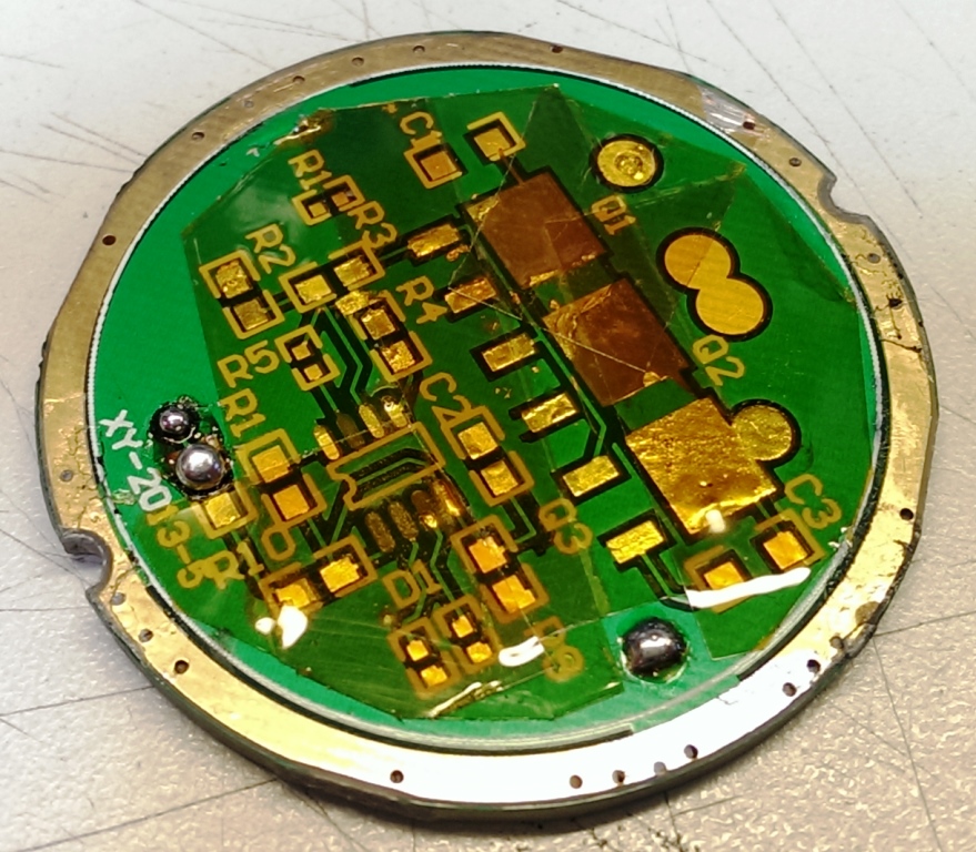

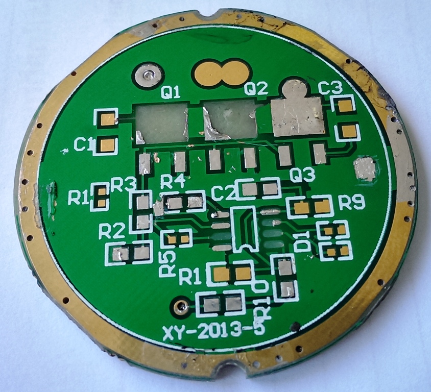

Den Originaltreiber hatte ich ursprünglich beim ersten Umbau nur von den ganz hohen Bauteilen, teilweise recht ruppig befreit und hier vom ganzen Rest:
Um evtl. Kurzschlüsse aus zu schließen, habe ich die nicht benötigten Löt-Pads abgeklebt:

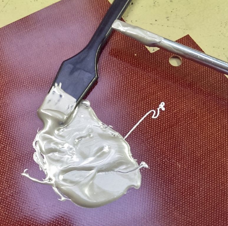

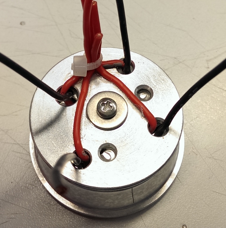

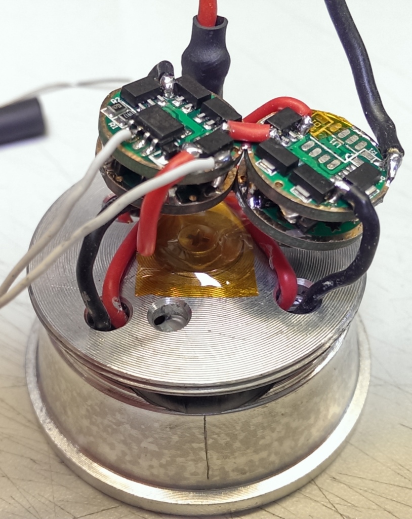

Und hier dann noch mit sicherheitshalber abgeklebter Senkkopfschraube (um nochmals in der Höhe etwas Platz zu sparen):
