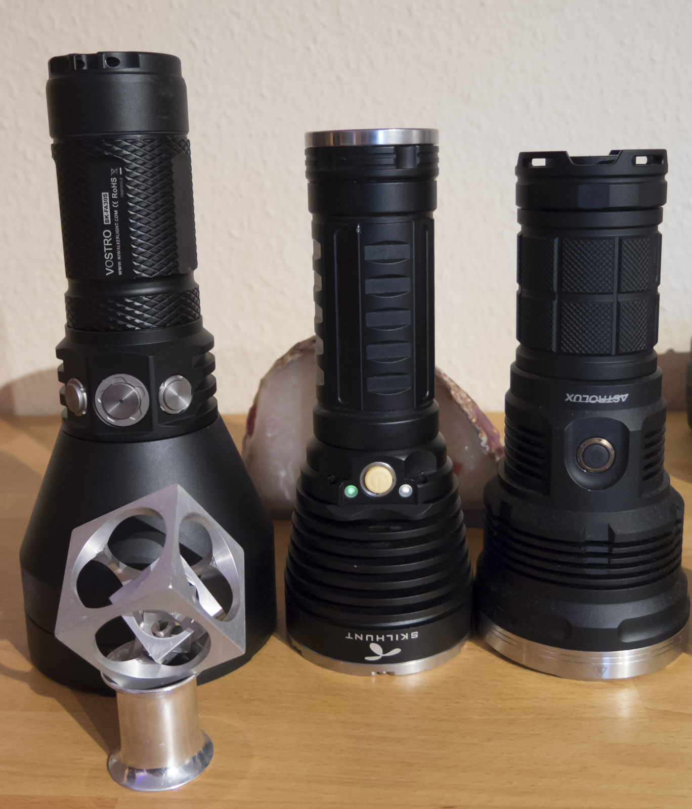

Umbau Skilhunt K30GT
Dieses Thema im Forum "Lexels Treiber und Projekte" wurde erstellt von Lexel, 25. Januar 2018.
  1. Umbau Skilhunt K30GT

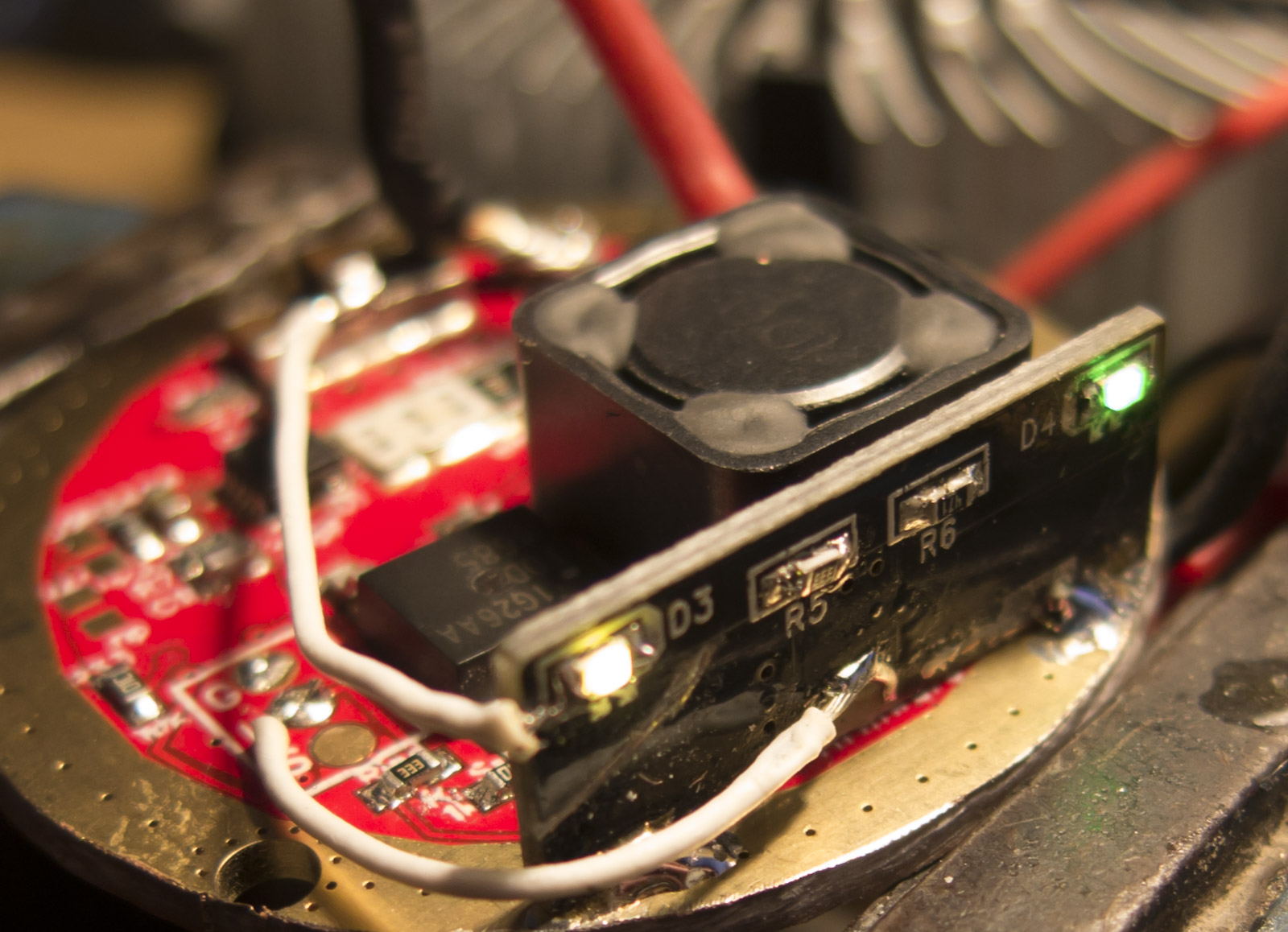

    TN42 BLF Treiber von mir etwas kleiner gefeilt passt
    XHP50.2 5000K auf 6V 5A moderat betrieben, alte SST-90 ging an Köf für Tests
    Musste recht lange auf die XHP50.2 aus China warten

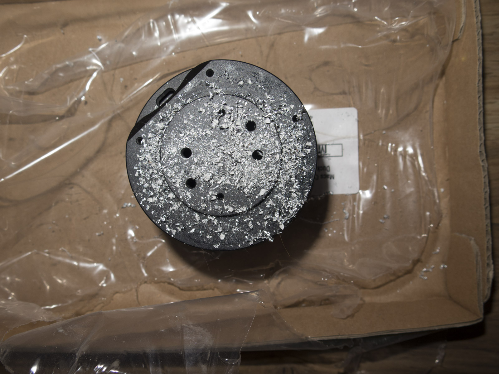

    Erstmal neue Löcher für Leitungen bohren, da das MCPCB andere Durchlässe hat

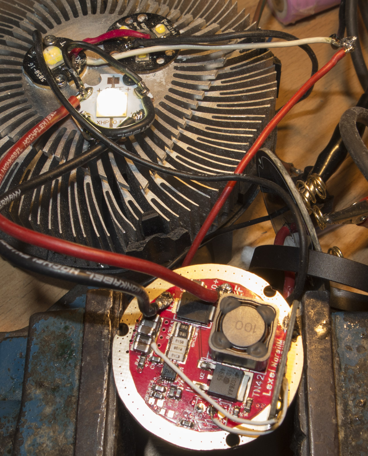

    Treiber auf meinem Prüfstand, halbe XHP70.2

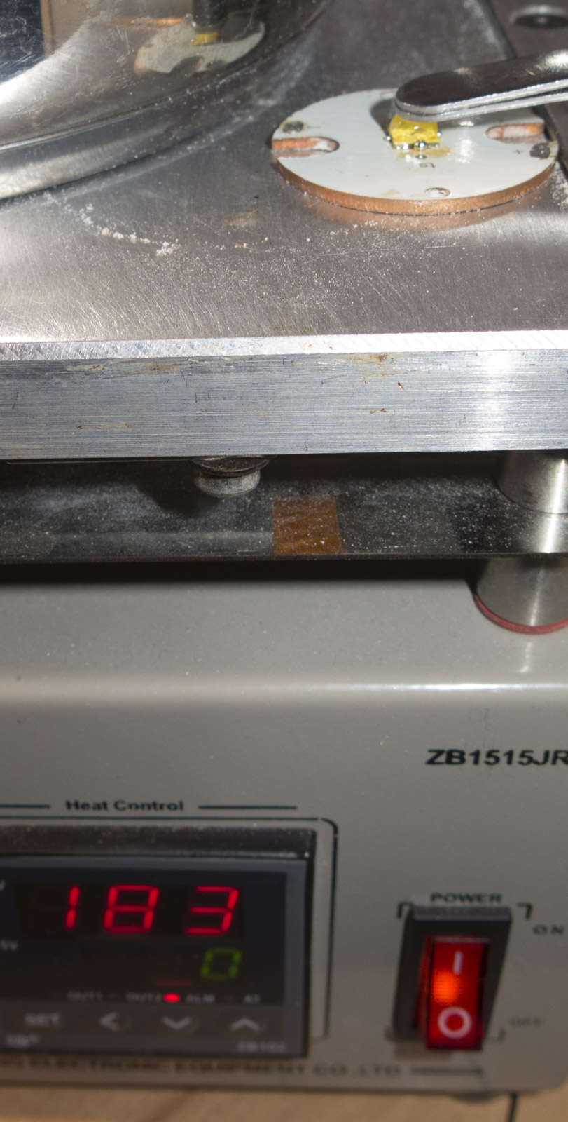

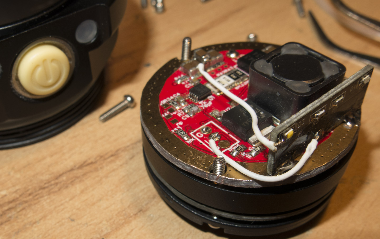

    alte Huckepack Platine zurechtgemacht und an neuen treiber gelötet, LEDs getauscht gegen grün und warmweiß
    LED reflowed beim Abkühlen mit Pinzette beschwert, so dass überschüssiges Lötzinn unter der LED hervorgedrückt wird
    Zusammenbau
    Sicher keine Lampe für Whitewallhunting
