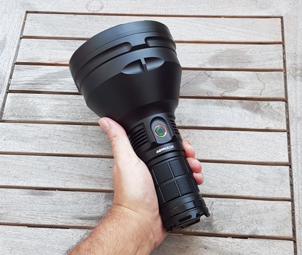

Und wenn Dir die Größe tatsächlich nicht wichtig ist, dann wäre das größere Schwestermodell, die Astrolux MF04 einen Blick wert. Das ist unter den Throwern derzeit schon eins der Spitzenmodelle, ich habe bei meiner 850.000 Lux gemessen.
Wenn Du also Dein Budget auf die angegebenen 200€ erhöhst, bekommst Du eine MF04 und 4 dazu passende Akkus (evtl. ist auch noch ein Vierschachtladegerät mit drin...).
So sieht die MF04 aus:
