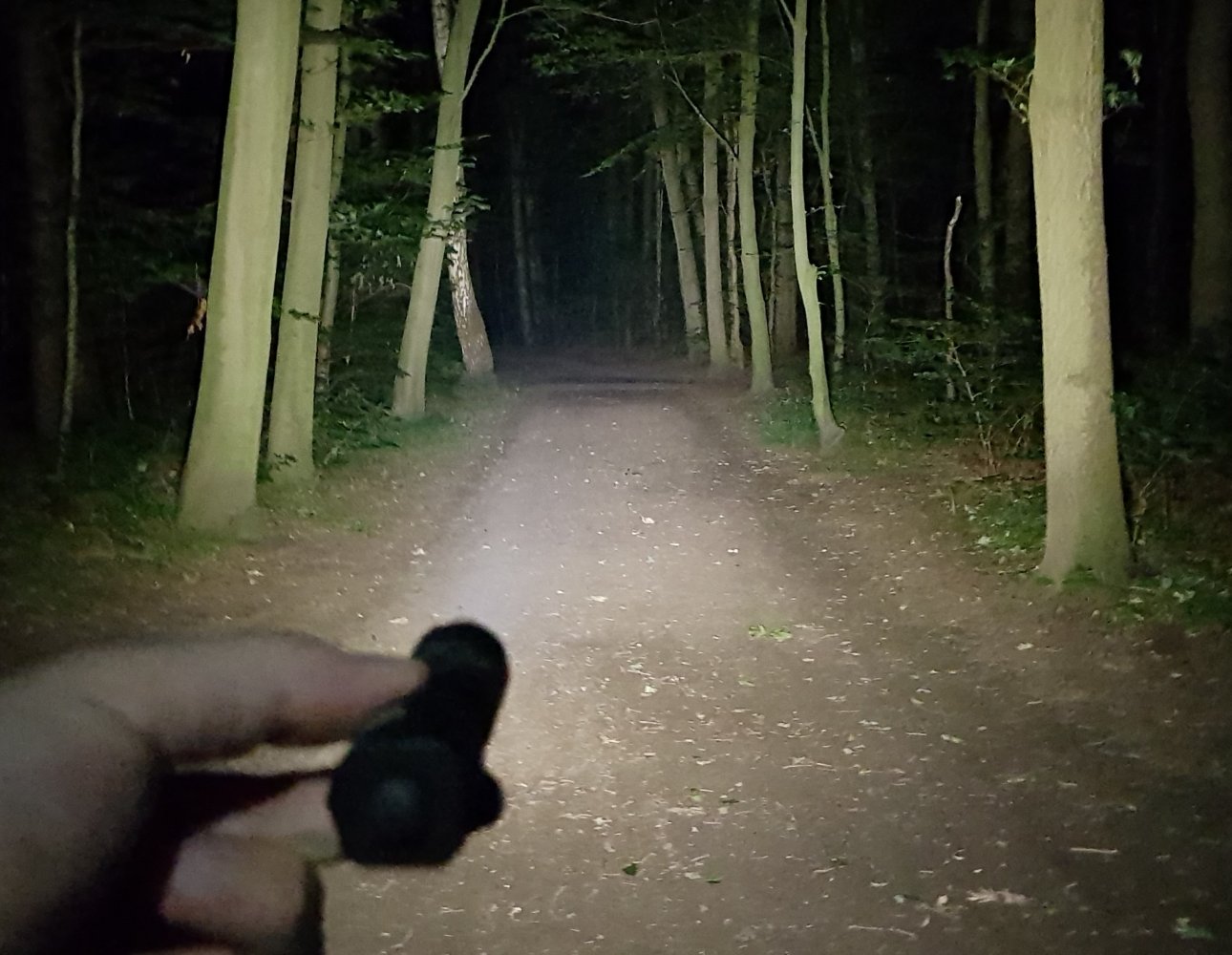

Hier ein selbstgeknipster Beamshot einer Partner A1 mit warm weißem Licht. Die A1 wurde mit einem 14500 Li-Ion Akku betrieben.
Und so leuchtet die Partner C2 mit warm weißem Licht und dem 18650 Li-Ion Akku. Die kürzere C1 mit 18350 Li-Ion Akku liegt vom Beam genau zwischen der A1 und der C2.
