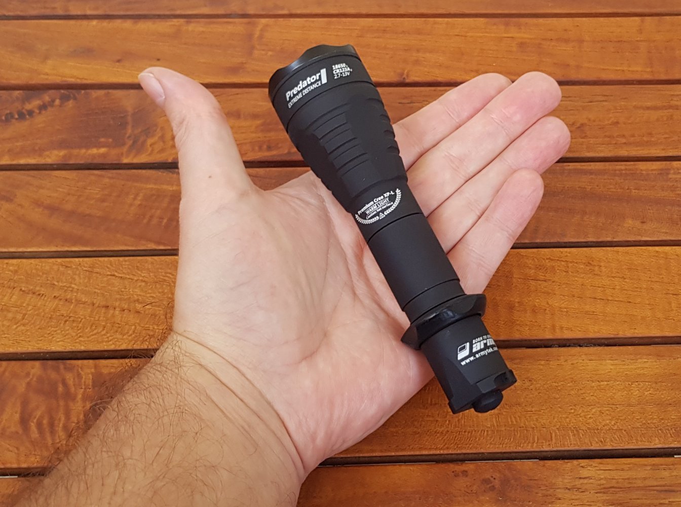

  7. Dann möchte mal zwei Lampen von Armytek in's Gespräch bringen, die Armytek Doberman Pro V3 und die Armytek Predator Pro V3.
    Beiden sind eher in Richtung Reichweite orientiert.
    So leuchtet die Armytek Doberman Pro V3: http://abload.de/img/comp_3ap1180691g8sf11jsr7.jpg
    und so die Armytek Predator Pro V3: http://abload.de/img/comp_3ap1180576epq8aixkis.jpg
    HINWEIS:
    Es gibt beide Lampen sowohl in Kaltweiß als auch Warmweiß, also nicht davon verwirren lassen, dass unterschiedliche LEDs für die Fotos benutzt wurden.
    Die Lampen unterscheiden sich in gewissen Details. Dazu möchte auf die hier im Forum vorhandenen Reviews verweisen.
    Hier ist das Review zur Armytek Doberman Pro V3 und hier das Review zur Armytek Predator Pro V3.
    Ich habe diese beiden Lampen von Armytek ausgewählt, weil Armytek-Taschenlampen extrem belastbar sind (sturzfest) und mit 10 Jahren Herstellergarantie gerade für professionelle Verwender viel Sicherheit bieten.
    Vielleicht siehst du dir die Reviews und Bilder alle mal in Ruhe an und lässt uns wissen, ob so eine Lampe für dich in Frage käme. Und falls nicht, dann wäre es schön, wenn du möglichst genau erläutern könntest, was du gerne anders/besser haben möchtest.

  8. Hallo Schorni,
    du suchst also eine taktische Lampe mit hoher Reichweite. Dann sollte die Lampe entweder mit einer XP-L Hi oder gar XHP35 Hi bestückt sein.
    Da wäre die von @steidlmick schon angesprochene Armytek Predator schon eine sehr gute Wahl. Ich habe bei meiner Predator mit XP-L LED 48.400 Lux gemessen.

  10. Bei den beiden Armytek hast Du zwei Optionen: einmal der fest angezogene Kopf und dann der leicht gelöste Kopf.
    Bei fest angezogenem Kopf startet die Lampe immer auf Vollgas (wobei du zwei verschiedene Turbostufen programmieren kanst entweder-oder. Bei leicht gelöstem Kopf hast Du die niedrigeren Leuchtstufen, wobei die Lampe stets in der zuletzt genutzten Stufe startet. Hast Du die Lampe mit gelöstem Kopf angeschaltet, so kannst Du durch Antippen des Tasters die niedrigeren Stufen durchschalten. Nachteil: Mit gelöstem Kopf ist mehrmaliges kurzes Momentlicht nicht möglich, denn dies wird als Weiterschalten interpretiert.
    Von der Bedienung her besser gelöst finde ich die Eagtac Lampen, zB die G25C2 MkII. Mit der XP-L Hi habe ich sie mit etwas größerer Reichweite gemessen als die Predator.Von den Abmessungen ist die etwa gleich der Predator. Die Eagtac ist sogar um einige mm kürzer. Die Bedienung der Eagtac: über den Tailcapschalter wird sie ein und aus geschaltet, die Helligkeitsverstellung erfolgt über Kopfdrehen. Qualitativ bist Du bei Eagtac in der gleichen Liga wie bei Armytek.
    Vielleicht auch interessant: Die Regelung der Eagtac ist in meinen Augen erheblich besser als das der Armytek. Auch das Holster der Eagtac schlägt das der Armytek um Welten.

  12. Es gibt zwei Möglichkeiten:
    Ist der Lampenkopf fest angezogen, dann gibt es nur eine Stufe, nämlich Maximalleistung (Turbo).
    Bei gelöstem Lampenkopf gibt es Mode Memory, die zuletzt benutzte Helligkeit wird dann beim erneuten Einschalten wieder direkt aufgerufen.

  14. Hallo Schorni,
    Ja, die Predator startet in der zuletzt genutzten Stufe.

    Die Predator kam zu meinem erstaunen sogar mit 2 Akkus , aber sie geht wieder zurück zum Händler. Denn beim gestrigen kurzen antesten wurde sie schon nach 45 Sec so heiß das ich sie mir nicht mehr in die Hose stecken wollte.
    Zum Vergleich hatte ich die Eagtec daneben gehalten und muss sagen das beide ganz nah bei einander sind. Jedenfalls für meine Augen ;). Leider habe ich wohl die Warmweiße Variante bestellt und werde daher die Eagtec auch noch mal zurück senden. Mir gefällt das Kaltweiß doch besser.
    Ansonsten war ich von meiner TK 16 immer überzeugt und bin es auch weiterhin. Nur da liegen Welten da zwischen.
    Ich würde sogar sagen das die LED Lenser die TK 16 teils noch überholt bei der Leuchtkraft. Hatte sogar noch alle Akkus voll aufgeladen um nicht verfälschte Ergebnisse zu haben.
    Und der Unterschied zur Eagtec und Predator ist aber gewaltig. Sie schlagen fast noch die TK 75. Und die ist ja schon ein ordentlicher Klopper.
    Aber die Predator passt kaum noch in meine Tasche der Hose und dann wurde sie Irre Heiß... so sehr das ich diese erst mal draußen gelassen habe.
    Also Fazit die Eagtec ist schon das was ich suche . Passt perfekt noch in die Tasche und der ich nenne es mal Brennpunkt ist der Hammer. Nur die Bedienung will noch nicht in meinem Kopf.
    Ich werde diese Lampe also noch mal tauschen in Kaltweiß und nehme sie auf jedenfall mit. Aber ich werde noch weiter Ausschau halten......
