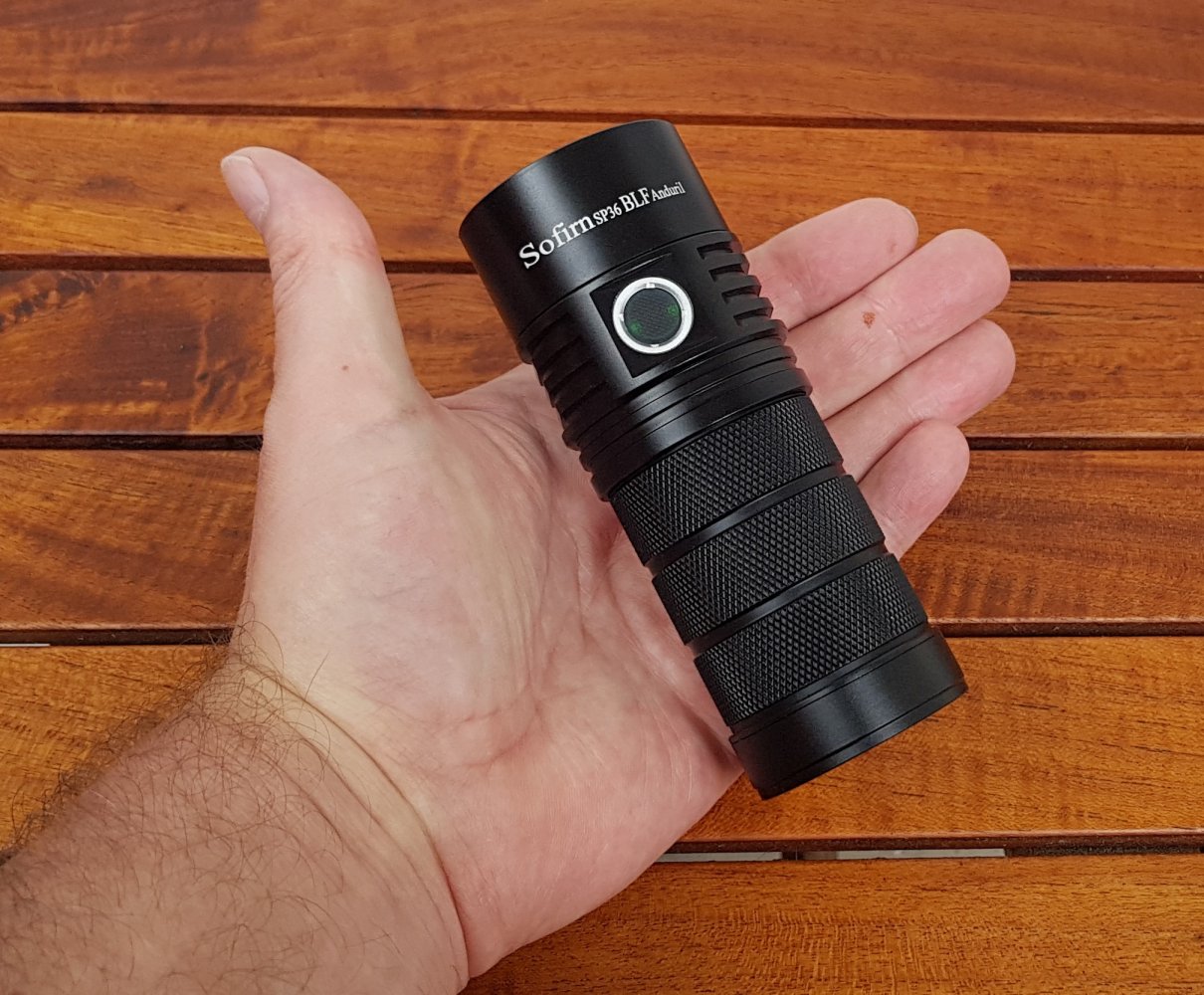

Ich würde für Indooranwendungen auf die Sofirn SP36 BLF Anduril mit neutral weißem high CRI Licht setzen. Die hat ein bedeutend schöneres Leuchtbild und die angenehmere Lichtfarbe... ;)
Die gibt es gerade zum sehr fairen Preis inkl. Akkus, Ladekabel und 2 Jahren Garantie bei amazon.de:

Ich persönlich würde wegen des hohen CRI der Samsung-LEDs unbedingt zur Sofirn SP36 BLF Andúril raten, auch wenn deren Farbtemperatur etwas höher liegt. Der hohe CRI der LED macht vieles wett.
Lass dich nicht wegen ein paar mehr Lumen zu einer Lampe verführen, die letztlich das physikalisch-technisch schlechtere Licht bietet!

Ich hab mich für die Sofirn SP36 BLF Andruil entschieden.
