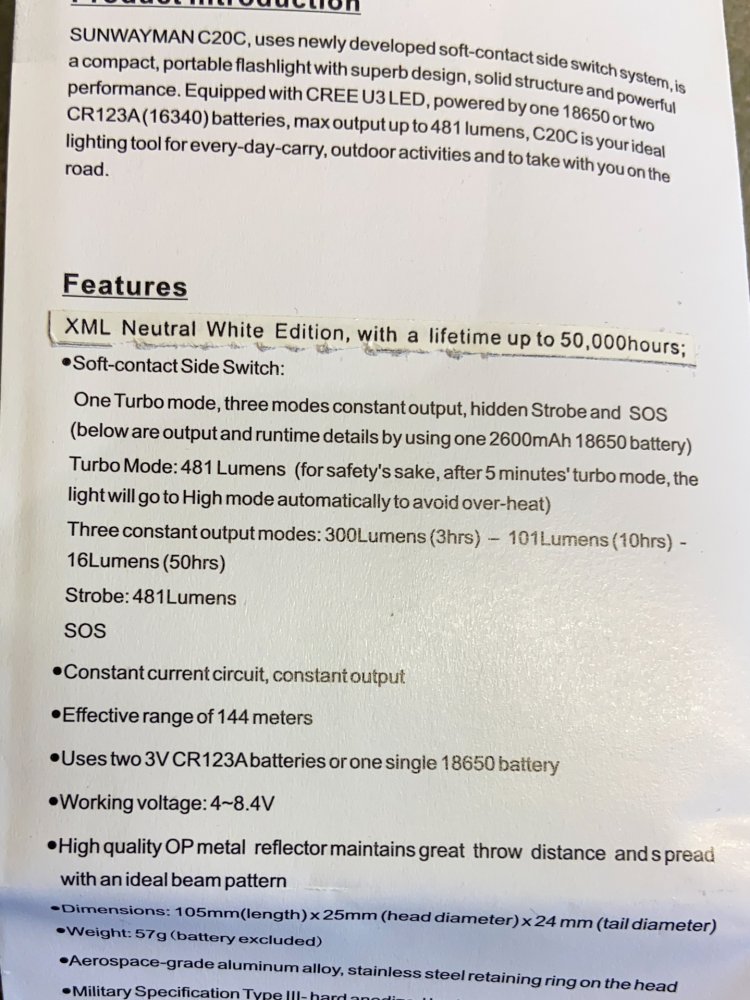

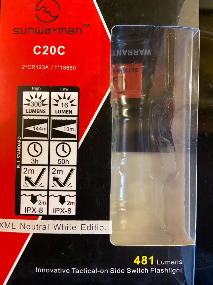

NDS zwischen HB und H
Ist wirklich sehr verwirrend bei der Lampe. Bei meiner steht auf der Verpackung: 2*CR123A / 18650 High 300lm und unten dann 481 Lumen, was sich wohl auf den Turbo bezieht. (Scheint ja dann die erste Variante zu sein)
Dann in der Bedienungsanleitung:
Uses two CR123A batteries or one single 18650 battery
Working Voltage 4 - 8,4V
Also demnach ist auch die erste Variante für zwei 16340er freigegeben.
