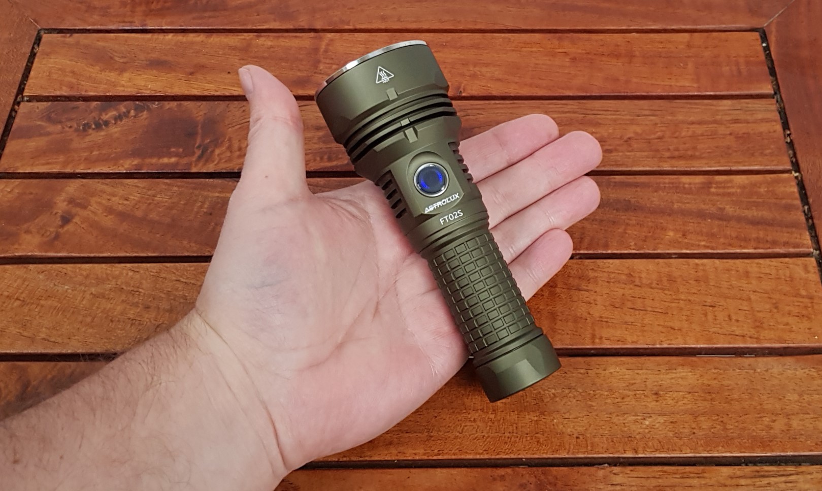

Die noch ganz neue Astrolux FT02S hat zwar eine höhere Maximalleistung (um die 8000 Lumen) als die FT03, verteilt das Licht aber breiter und erzielt eine etwas geringere Reichweite (88.600 Lux reichen für knapp 200m gut nutzbare Reichweite). Sie erzeugt aber mehr Wärme und kann die Maximalleistung deswegen kürzer abgeben als die FT03 !

Astrolux FT02S
So leuchtet die FT02S mit SST40 LEDs, bis zur Waldkante sind es ca 110m.
