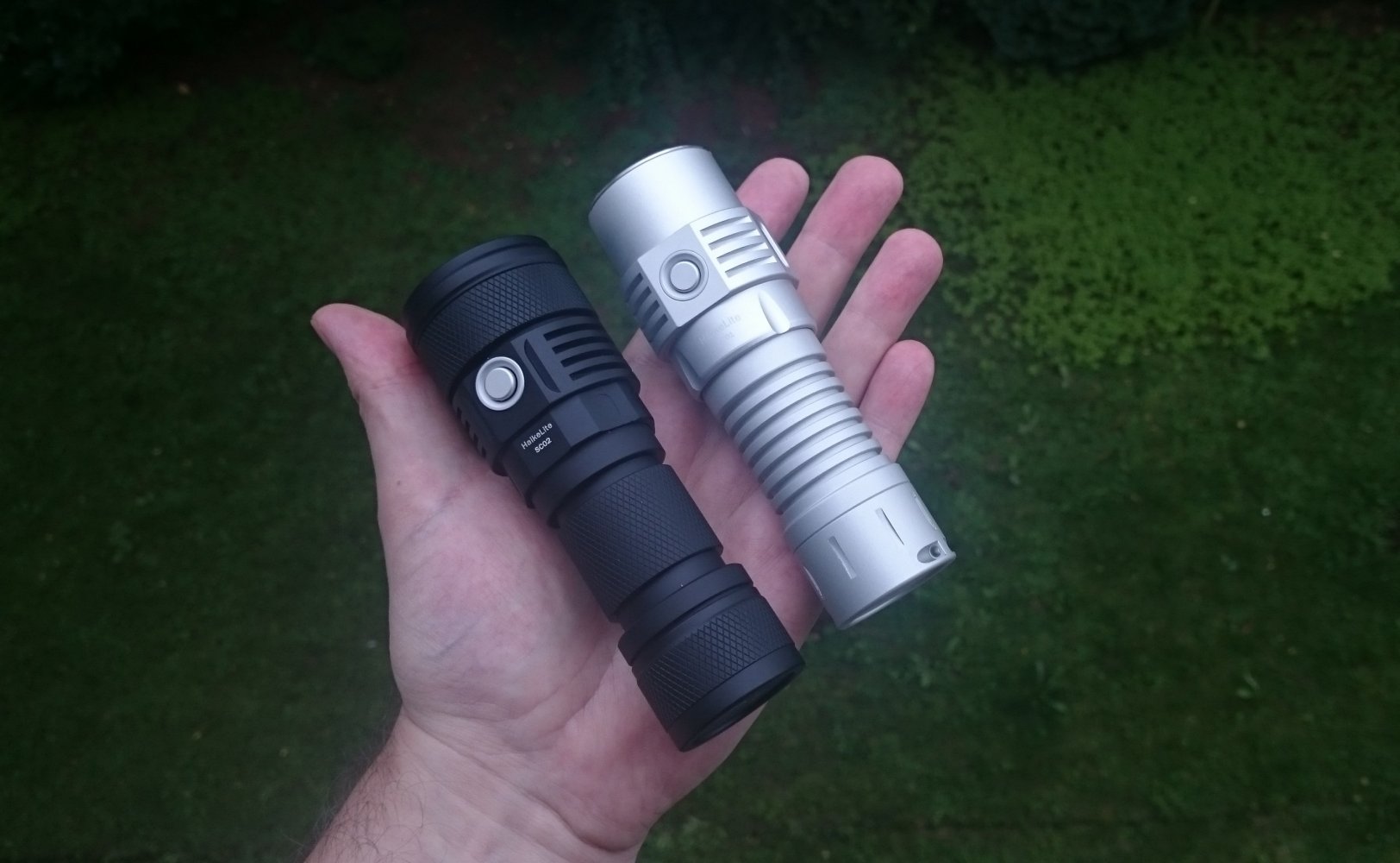

Die SC01 liegt weit unter Deiner maximalen Größenvorgabe, hat aber durch den 26650 Akku ordentlich Ausdauer. Der Ladeport ist gut geschützt im Gewinde des Akkurohres verbaut. Aufgrund der Leistung wird ein recht Leistungsfähiger Akku benötigt.
Es gibt die Lampe in schwarz oder in Silverwhite.
In Deutschland liegt die Lampe über Deinem Maximalbudget, in Fernost ist sie derzeit aber zu einem unschlagbaren Preis zu bekommen.
Hier Bluzies Beamshot:https://abload.de/img/comp_3ap11900917jo5o.jpg
Hier ist sie im Sale:https://www.gearbest.com/led-flashlights/pp_667393.html?
Dieser Akku paßt perfekt zur Lampe, muß jedoch separat bestellt werden:https://www.gearbest.com/batteries/pp_641267.html?
Damit Du die Größe besser einschätzen kannst ist sie hier rechts ( in Silverwhite) im direkten Vergleich zum Schwestermodell SC02 zu sehen.

Ich finde bei der Haike niergends etwas zu Reichweite?
Wenn ich das richtig verstehe, braucht er die Lampe auch mal um nach einem Tier zu suchen....
Passt die da noch? Sonst guter Vorschlag.

Ich habe bei meinen SC01 mit dem empfohlenen Imalentakku 61.000 Lux gemessen, damit ist sie für eine solche Suche schon wirklich gut geeignet.
Da sie einen 40mm Kopf hat, paßt der Aufsteckdiffusor von Nitecore sehr gut und verwandelt die Lampe im Handumdrehen in einen Fluter ohne blendenden Spot.

das wird es bei keiner so kompakten Lampe geben ( 300-500 Lumen für 15-20 Stunden). Dafür bräuchtest Du eine viiiel größere Lampe mit 8x 18650 Akku ! Da aber das interne laden sehr einfach ist und man mit einem Ersatzakku ganz leicht die Laufzeit verdoppeln kann, solltest Du mit dem 26650 Akkuformat gut aufgestellt sein. Bei Bezug von Gearbest solltest Du derzeit mit 3 oder 4 Wochen Lieferzeit rechnen. Lampe, 2x26650 Akkus ( protected) und Versandkosten liegen bei ca. 50€ und Du kannst sicher sein, daß die Ware ankommt. Zoll bzw Einfuhrumsatzsteuern werden nicht fällig ( Lampe mit Germany Express versenden lassen !!!). Habe dort schon mehr als 140 Bestellungen getätigt und bin noch nie enttäuscht worden...:thumbup:
