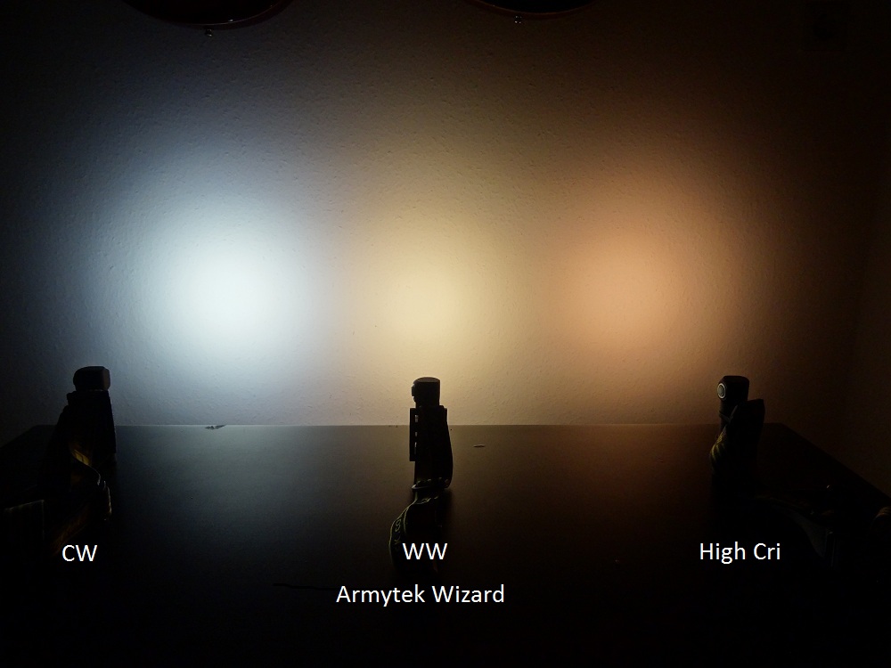

Und die warm der Armytek die eigentlich eine nw ist hat keinen High CRI. Da gibt es eine mit XM-L2 und High CRI. Tippe gerade von Handy, sonst würde ich es raussuchen. Irgendwo hier in Forum hatte ich mal einen Vergleich von allen dreien geposted.

Das war ich. Zu beachten ist in diesem Fall dass es sich bei allen dreien um die Version mit XM-L2 handelt. Ausserdem ist die High Cri Variante kaum mehr erhältlich. Dafür ist die Bedienung einfacher als bei den neueren Pro Modellen.
Mir war nicht klar, dass HI CRI so scheusslich warmes Licht veranstaltet.
Aber wenn es der Farbwiedergabe dienlich ist, soll es wohl so sein.
Danke für die Bilder!

Ich kenne übrigens auch noch einen Vergleich der drei Lichtfarben der Wizard mit XM-L2 :)
Ich finde da kommt die High Cri schon auch nicht so schlecht weg, und ich bin mir aber immer noch nicht sicher, wie die Lichtfarben der neuen XHP-50 Wizards wirken und sich unterscheiden
Das sind deutlich bessere Bilder als meine, von daher auch aussagekräftiger. Die Lichtfarbe von der XM-L2 zur XHP-50 unterliegt der ohnehin vorhandenen Streuung, ich konnte keine klare Tendenz erkennen, da auch innerhalb einer Serie eine gewisse Streuung vorhanden ist. Viel mehr sieht man eine tendenzielle Unterscheidung bei der Ausleuchtung. Ich empfinde den Spot, sofern man ihn als solchen nennen kann, als etwas breiter. Allerdings sind die Unterschiede nicht sehr ausgeprägt.
