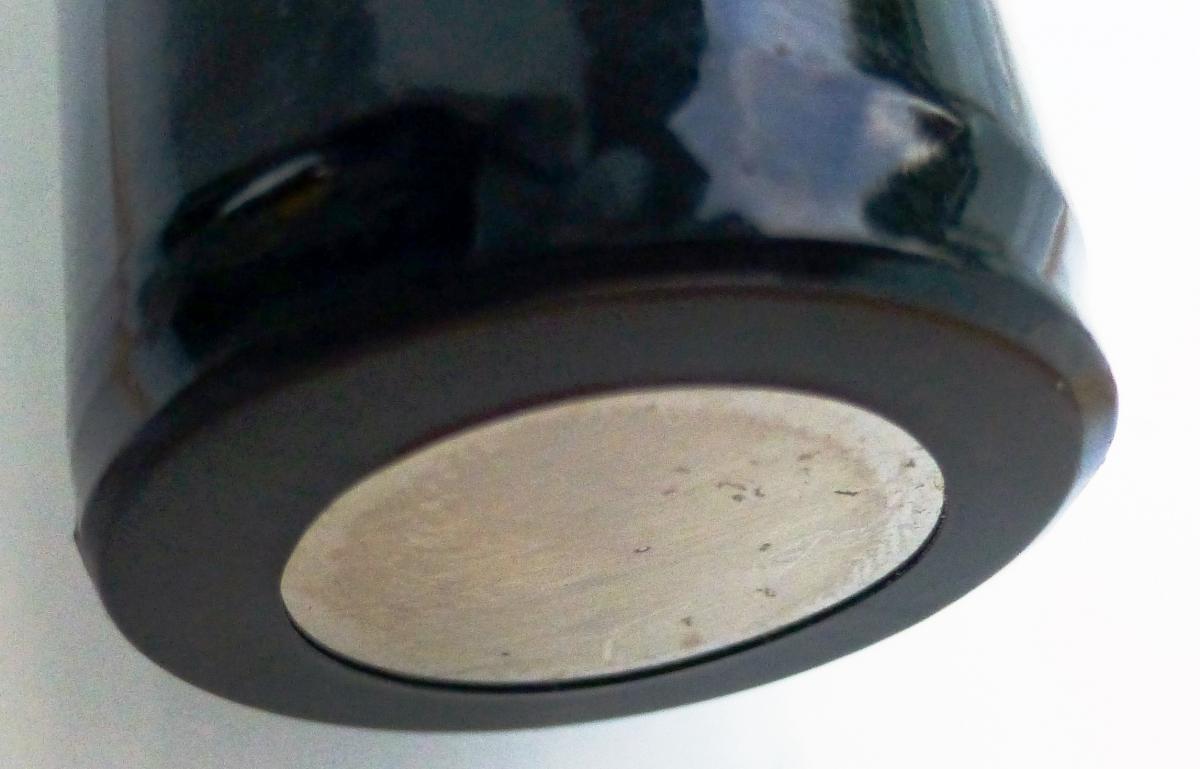

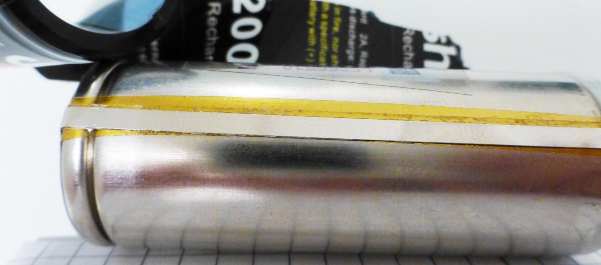

Optisch hat er zumindest auf der Minus-Pol-Seite die markante Einschnürung und es geht ein spürbarer Leiter hoch zum Plus-Pol.
Hab eben nochmals ein paar Bilder versucht, ist leider schon relativ dunkel und die Bilder dadurch körnig.

Defekter Soshine 26650 von Kaidomain
ich habe auch nochmals was beizutragen.
Nachdem ich von Kaidomain schon lange kein "Lebenszeichen" mehr gehört habe, das letzte war der Hinweis auf die Ferien vom 01.10 bis 04.10.2013, war es mir jetzt zu doof.
Ich habe den defekten Soshine 26650 geschlachtet.
Zur Erinnerung, der hatte beinahe 0V.
Durch den Schrumpfschlauch gemessen hatte ich dann 1,4xV.
Nach dem Entfernen des Schrumpfschlauches (Folie) sah ich folgendes:
Der Plusleiter vom PCB zum Pluspol liegt gefährlich nahe am Rand der untergeklebten Isolierung. Ob ich dort schon einen Kurzschluss habe, hatte ich leider versäumt zu messen ;).
Das PCB wird durch einen Isolierring gestützt:
Nach Entfernen des Stützringes und der Isolierpappe, sah ich, dass auf dem PCB wohl ein Widerstand (R2) durch ist, der Rest scheint Klebstoff-Rückstand zu sein von der Isolierpappe.
Auf der Seite des Pluspols ist so eine Art Schutzring aus Folie geklebt gewesen.
Darunter sah es so aus:
Die Spannung gemessen ergab wieder meine 1,4x Volt.
Hier noch die Beschriftung des Akkus mit QR-Code.
Dieser abgescannt lieferte mir diesen Text:
2410LFF44755192
Was das genau heißt, weiß ich nicht.
Alles in Allem ist der Akku nach wie vor Schrott und ich denke auch nicht, dass ich von Kaidomain nochmals Ersatz erhalten werde.
Danke
Markus
Reaktionen: Akku-Rat
light-wolff
16.267
12.324
im Süden
Dass R2 durchgeschmort sein soll, ist seltsam:
Das ist ein Serienwiderstand im Minus-Zweig des Schutz-ICs. Der soll bei Verpolung im Lader den Strom begrenzen, der dann verkehrt herum durch das IC fließt. Üblicherweise hat er 1-4,7kOhm. Durchschmoren kann der eigentlich nicht, dazu müsste man schon mindestens 15-20V verpolt an den Akku legen.
Kurzschluss am Plusleiter seitlich? Vielleicht, aber eher nicht, wie's aussieht.
Die Isolierung und v.a. der Rost ganz oben am Plusleiter, wo er "um die Ecke" geht (Bild "Darunter sah es so aus") gefällt mir aber gar nicht. Vielleicht gab es hier mal einen Kurzschluss und es wurde heiß. Spekulation.
Ansonsten sieht der Akku gut aus. PCB ist sauber und stabil befestigt. QR-Code und Aufdruck deuten auf ordentliche Fertigung hin. Bei Billigzellen findet man das nie.
