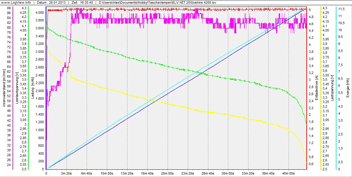

Habe jetzt auch mal einen vermessen:
4115 mAh bei 5A
Auch bei mir ist ein Sprung in der Lastspannung, wie man sehen kann. Gleichzeitig steigt der Innenwiderstand um 20 mOhm. :haeh:
Da der Akku fest in einer zum Akkuhalter umfunktionierten Schraubzwinge saß, glaube ich nicht an ein Kontaktproblem, werde aber trotzdem eine 2te Messung durchführen, sobald er wieder voll ist.
Bei der Kurve zeigt sich auch das große Manko des ELV HET-20: Die Abschaltung erfolgt nach einer errechneten Leerlaufspannung (eingestellt auf 3,0V) während die Lastspannung deutlich tiefer liegt. Was die Leerlaufspannung hier bedeutet ist mir ehrlichgesagt noch nicht 100%ig klar :S

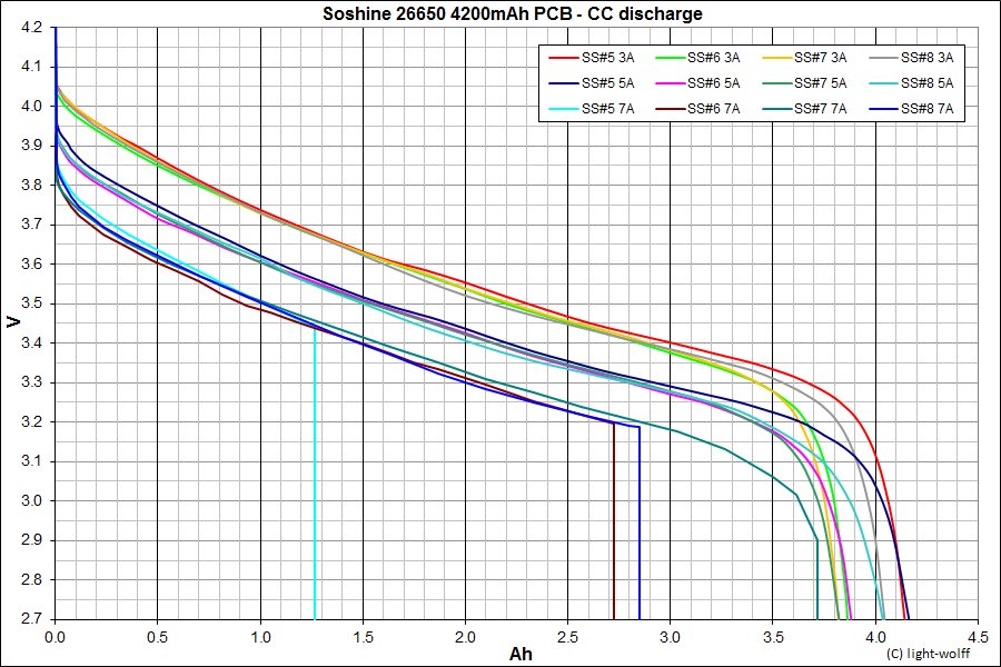

Hier nun die Entladekurven der zweiten Fuhre Soshine 26650 4200mAh (#5-#8):
Man sieht die relativ starke Streuung der Zellen (3818-4142mAh bei 3A).
Unterspannungsabschaltung bei allen vier bei 2,46V (gemessen bei 2A).
Innenwiderstand 45mOhm (bei 3A-5A), ein guter Wert für Akkus mit PCB.
Überstromabschaltung bei vollem Akku bei 8,2A, aber man sieht, das mit sinkender Zellenspannung auch die Stromabschaltschwelle sinkt, so dass keine komplette Entladung mit 7A möglich ist. Das ist schade, denn die Zelle wird bei 7A kaum warm. 9A könnte die bestimmt schaffen.
Die Entladekurven einzelner Zellen für sich betrachtet sind mustergültig, perfekt paralleler Verlauf, Abstand entsprechend Innenwiderstand, keine Anzeichen von Schwäche.
Sie decken sich auch ganz gut mit den Kurven der ersten Charge, es könnten die gleichen Zellen sein.
Auch interessant: nach Ansprechen der Überstromabschaltung reicht es (meistens) es nicht, den Akku lastfrei zu schalten, um ihn wieder zu aktivieren. Er muss von außen Spannung bekommen. Meistens jedenfalls. Ab und zu hat er sich nach einigen Minuten doch wieder selbst freigeschaltet.

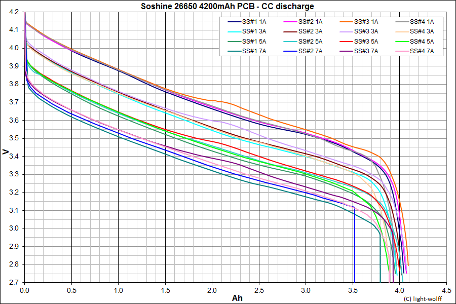

Ergänzend die Entladekurven der ersten Charge (#1-4) (identisch mit dem Startposting, aber höhere Auflösung):

Ich werde die dann auch mal in meinem Junsi iCharger 306B laden und entladen.
Irgendwelche Tips hierfür vorab was Ladestrom, Entladestrom, Entladeschlussspannung und evtl. Pausenzeit zwischen Laden und Entladen angeht ;)?
Danke,
Gruß Markus
light-wolff
16.267
12.324
im Süden
Ich hatte mit 3, 5 und 7A gemessen. 5A ist ein guter Anfang. Wichtig ist da aber schon sehr niederohmiger Aufbau oder gleich Vierleitermessung.
Laden mit 1-2A, Terminierungssstrom 100mA.
Entladen nach > 1h Pause bis 2,8V (ich hatte 2,75V, aber auf dem Akku steht 2,8V).
Überstromabschaltschwelle wäre noch interessant.
