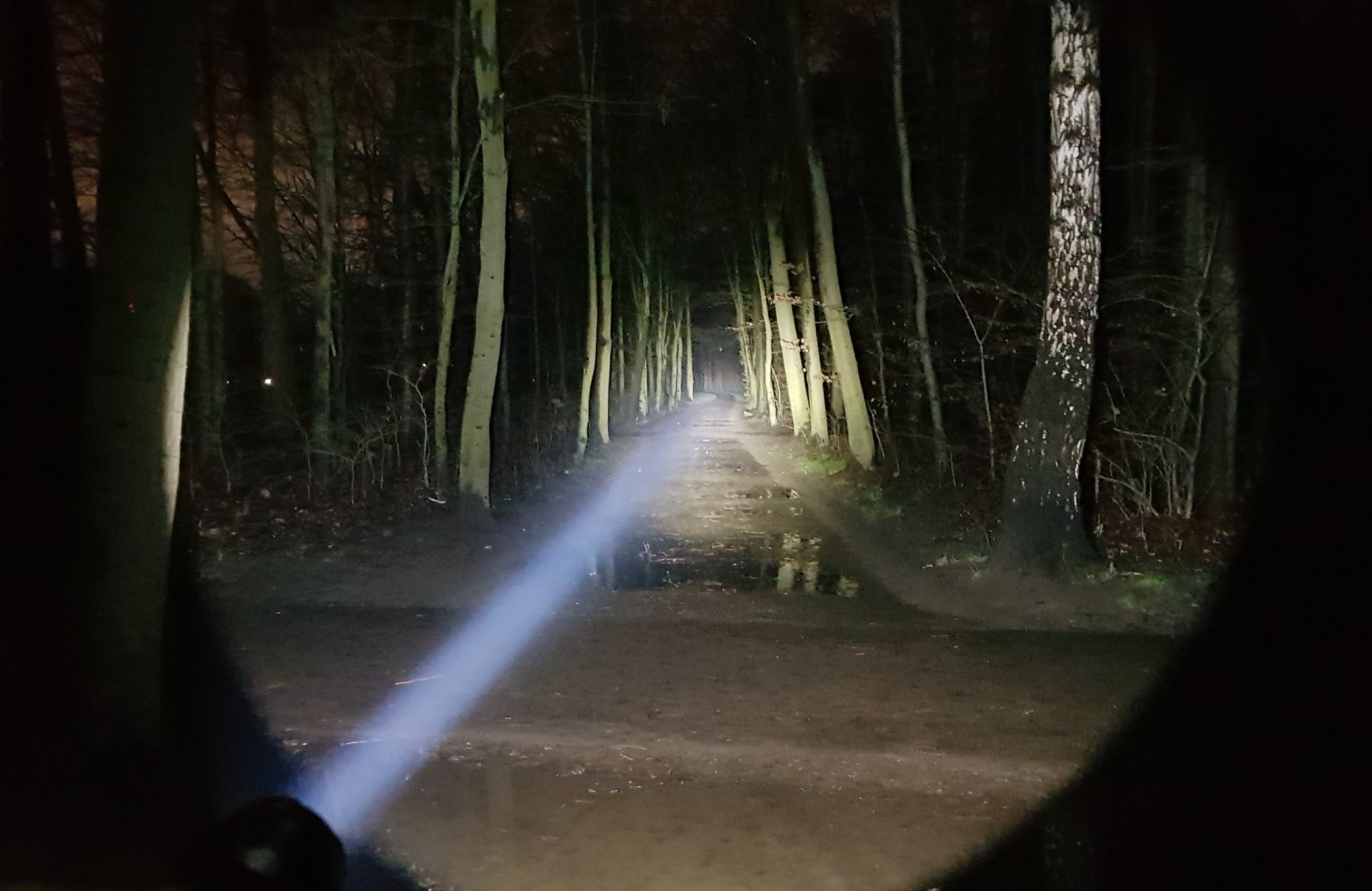

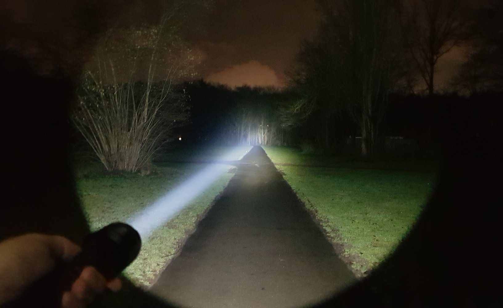

Meine SF47T ist heute eingetrudelt... :)
Meine Messungen mit den beiden mitgelieferten 21700 Akkus mit je 5000 mAh zeigten folgende Werte kurz nach dem einschalten.
256.600 Lux :thumbup:
1490 bis 1590 Lumen je nach Referenzlampe (per Ceiling Bounce geschätzt) :thumbup:
Ich könnte mir vorstellen, daß die Maximalwerte bei Verwendung von z.B. zwei Samsung oder Molicel Akkus mit je 4000 mAh noch etwas höher ausfallen, aber mit 10.000 mAh an Bord hat man schon richtig gute Laufzeiten...

Die 256.000 sorgen für über 330m gut nutzbare Reichweite (Reichweite nach ANSI 1000m).
Ich habe sie noch nicht mit anderen Akkus ausprobiert und auch keine längere Messung gemacht.

Ich finde die Lampe sehr interessant. Allerdings hat sie einen sehr stark fokussierten Spot und nur ganz wenig Spill. Aber zum gerade mal "hinleuchten" passt sie auf alle Fälle, auch auf sehr große Distanz. Im "Outdoor-Modus" lässt sie sich gut durchschalten, aber leider anders als die SP70 mit dem Seitenschalter nicht auf "standby" schalten, sondern nur über den Tailswitch an/aus.
Ferner ist mir aufgefallen, dass sie im taktischen Modus nur zwischen Turbo und High/Mid umzuschalten ist entgegen der Bedienungsanleitung. Hat noch jemand so eine Feststellung gemacht, oder ist die Schaltung defekt?

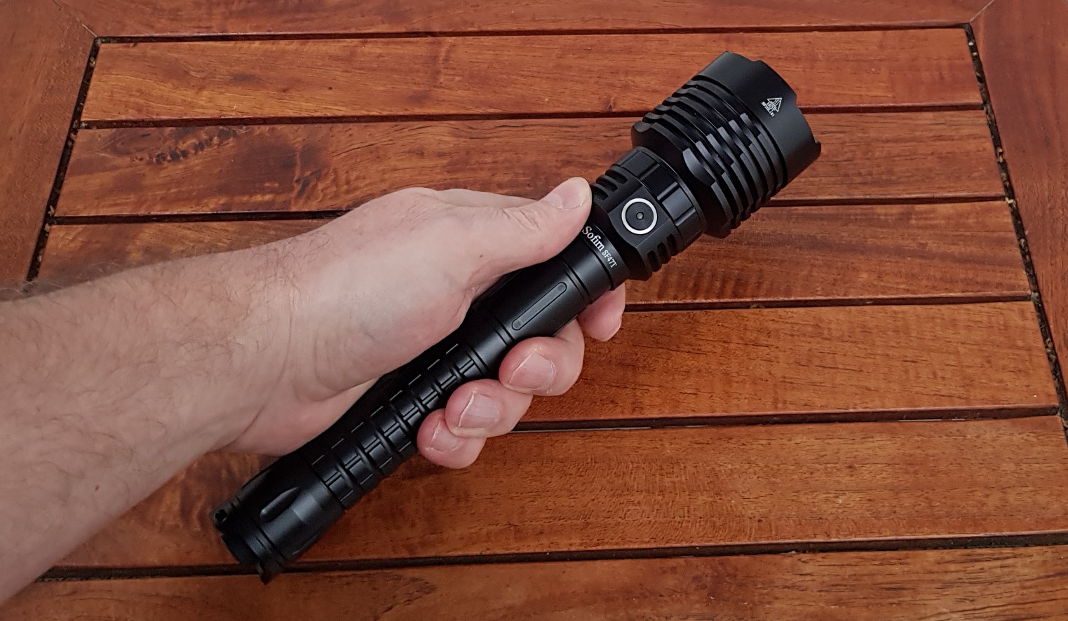

Meine SF47T ist heute auch gekommen, die Länge hat mich fast erschlagen, etwas ungewohnt :augenrollen:
Alle Einstellungen mit dem Seitenschalter lassen sich perfekt schalten, von Low bis Turbo bzw. umgekehrt.
Das Moonlight lässt sich durch Drücken des Seitenschalters und dann über Betätigung des Heckschalters einschalten.
Ansonsten beinahe selbsterklärend, bin zufrieden :)

Ich habe gestern meine SF47T bekommen und möchte euch gerne meine erste (subjektive) Meinung zu der Lampe mitteilen. Ausgeliefert wurde die Lampe entgegen der Bedienungsanleitung nicht im Outdoor-, sondern im taktischen Modus. Die Haptik und Qualität finde ich durchaus ansprechend und gelungen. Einzig das Knurling hätte man m.E. über den gesamten Griffbereich durchziehen können. Was ich allerdings nicht nachvollziehen kann, sind ein Fingerabdruck von innen an der Scheibe und unglaublich viele Staubeinschüsse. Falls es bei Sofirn eine Endkontrolle geben sollte, muss diese im Winterschlaf gewesen sein, zumal dies kein Einzelfall zu sein scheint. Weiterhin würde ich es begrüßen, wenn die Lampe Tailstandfähig wäre. Dazu hätte man den Schalter nur wenige Millimeter weiter einlassen müssen.
Das Lichtbild und die Leistung kann ich bisher noch nicht beurteilen, da ich gestern keine Gelegenheit hatte dies auszuprobieren.
Für den (rabattierten) Preis ist dies alles okay und die Scheibe ist ebenfalls schnell zu reinigen, aber für den regulären Preis aus meiner Sicht nicht akzeptabel.
