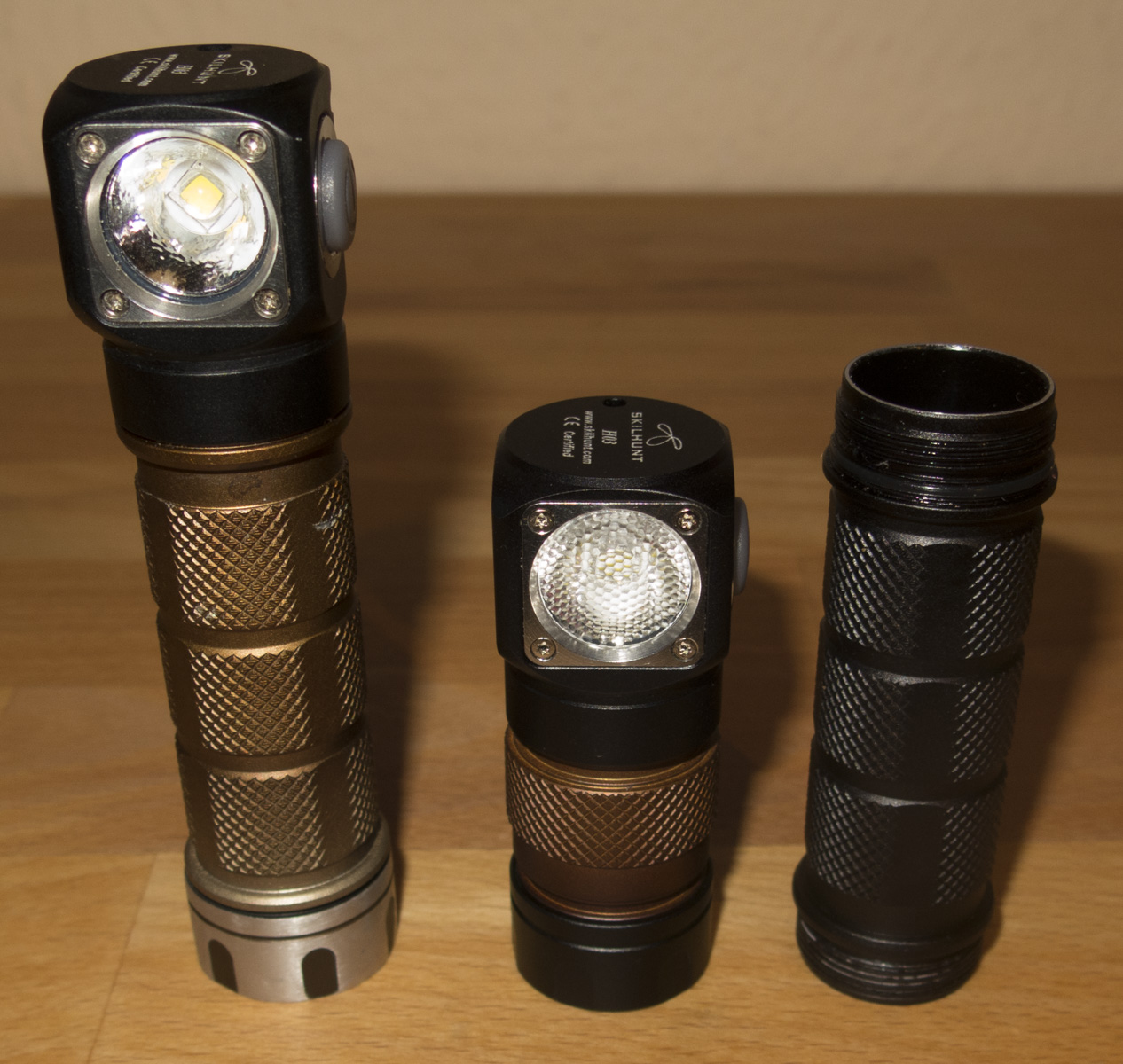

Es wird hier das Astrolux S1 Batterierohr genutzt mit 37mm Länge

Normalgewicht mit 18650 Batterie.

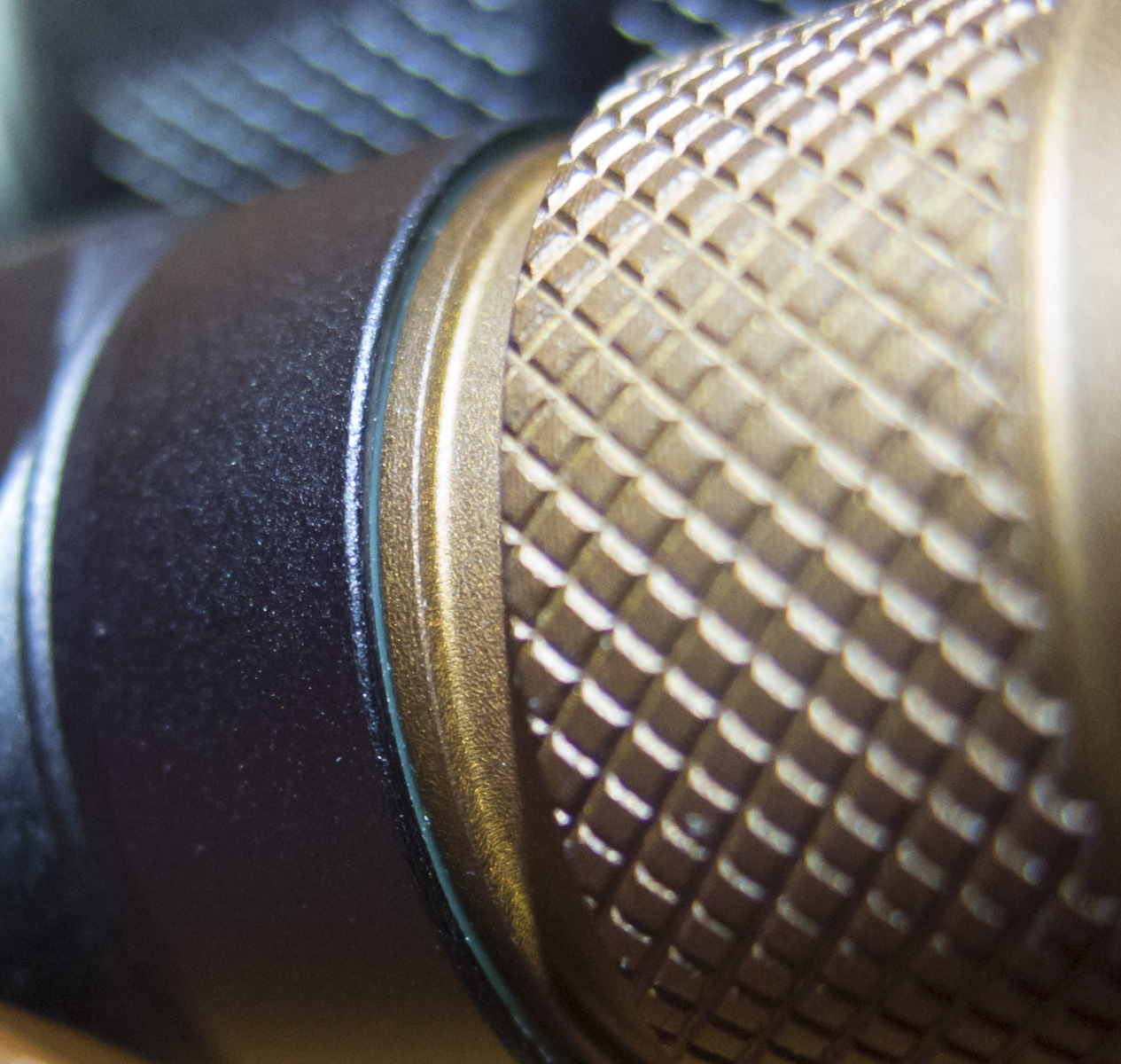

as Astrolux Batterierohr hat längere Abstände zu den O-Ringen
Man kann diese in diese Position bringen, damit passen sie zur Skilhunt
BuJedoch sind die O-Ringe größer als die von der Skilhunt und auch der Rohrdurchmesser am Gewinde leicht größer
Mit den Astrolux O-Ring past es so nicht, auch der Skilhunt O-Ring verwindet sich beim zuschrauben.
Da ich sonst keine dünneren O-Ringe hatte habe ich mit einer Puksäge einfach etwas vom Rohrdurchmesser weggenommen
Später habe ich dann entdeckt, dass die grünen fluorszierenden O-Ringe der Convoy S2+ UV perfekt ohne Modifikation passen.
Wer will schon was fluorenzierendes an ner UV Lampe, da sie ja möglichst kein sichtbares Licht aussenden soll.

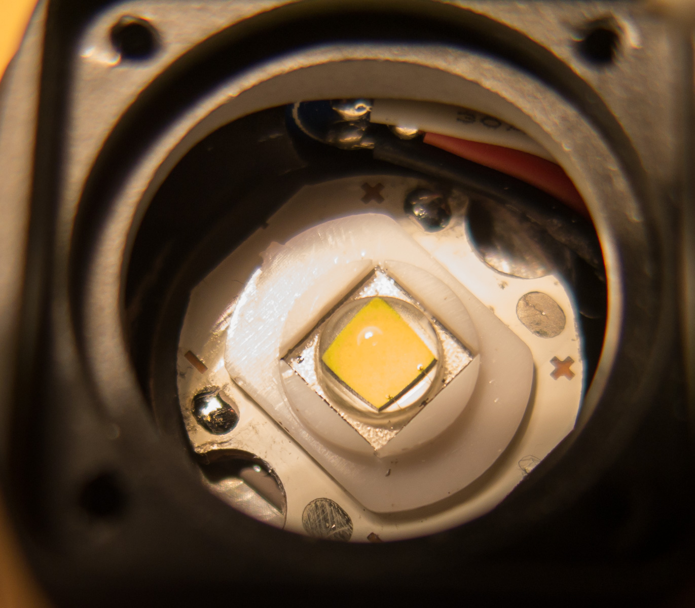

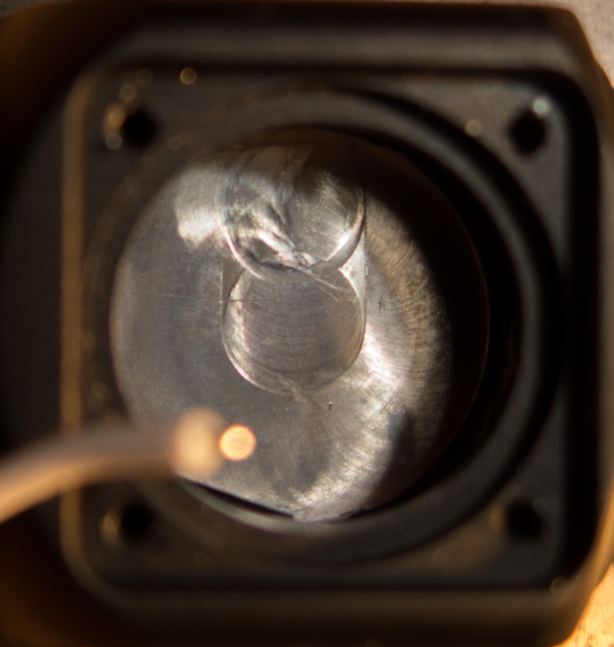

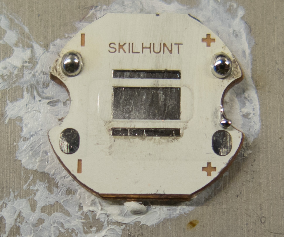

Und dann noch Mod mit DTP star den ich schon vorher gemacht hatte

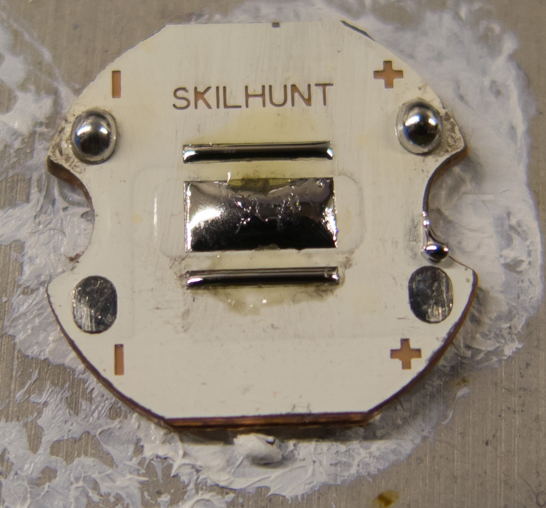

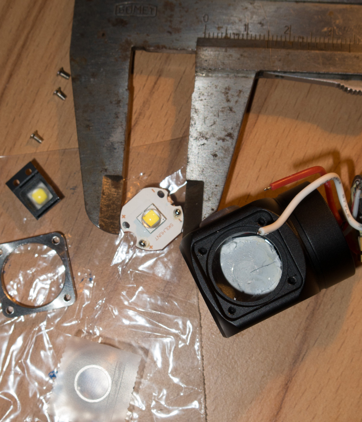

Demontage

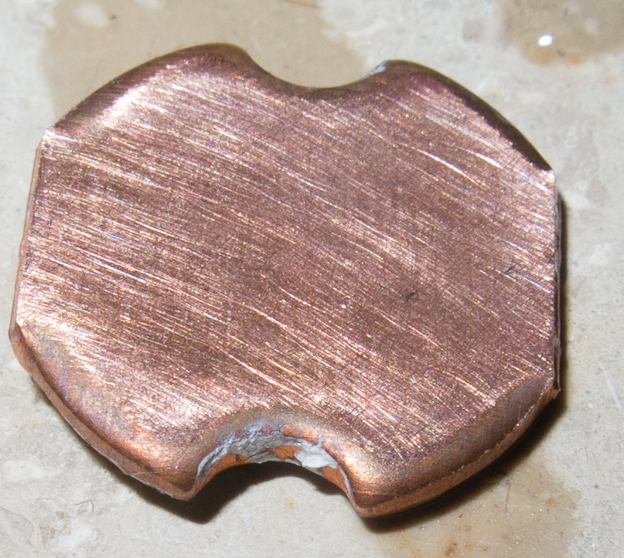

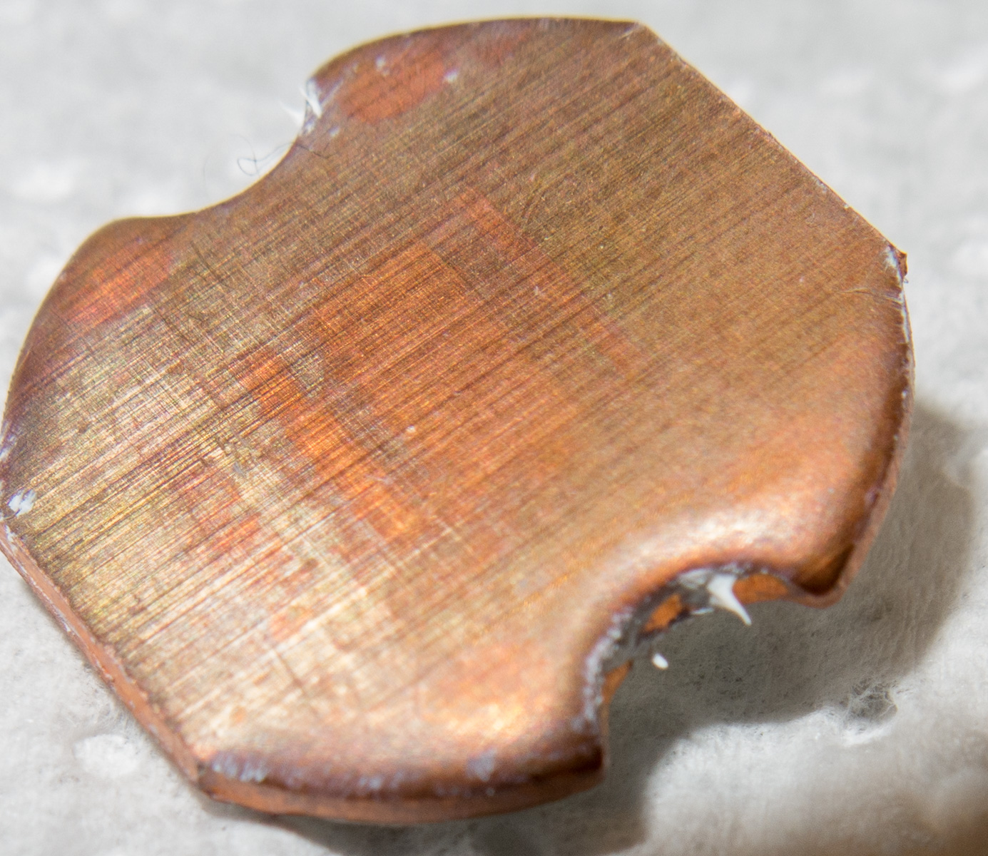

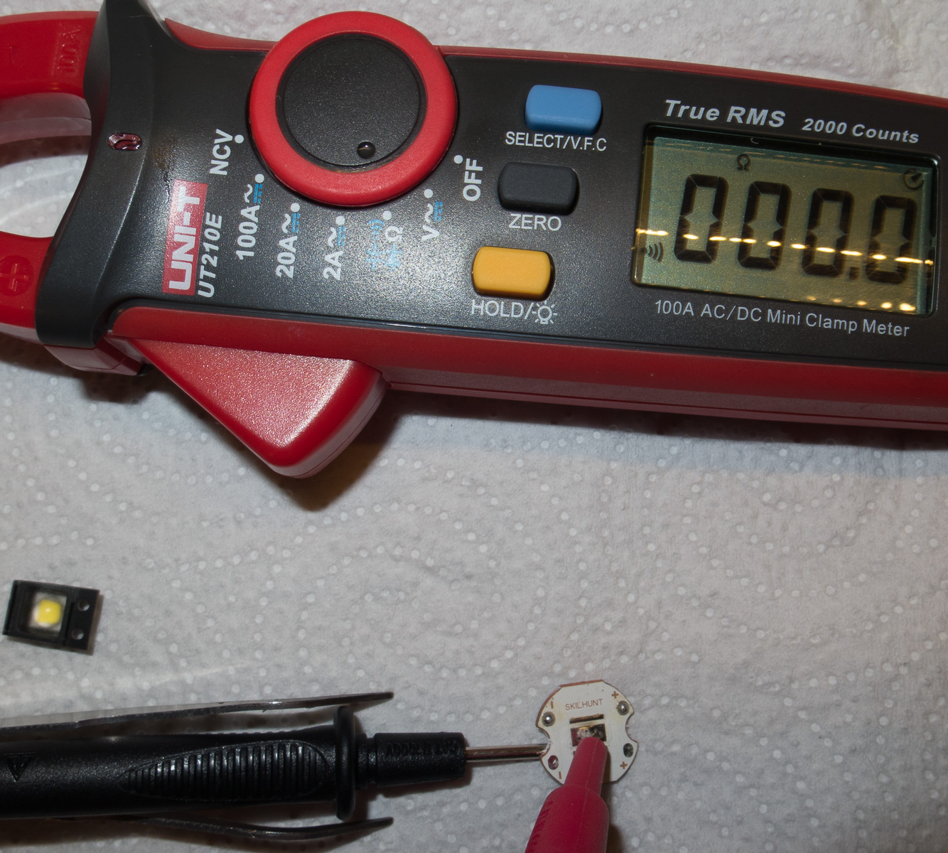

Rückseite LED Board, das Profiel last auf DTP star hoffen, aber noch zu rau
und es ist DTP

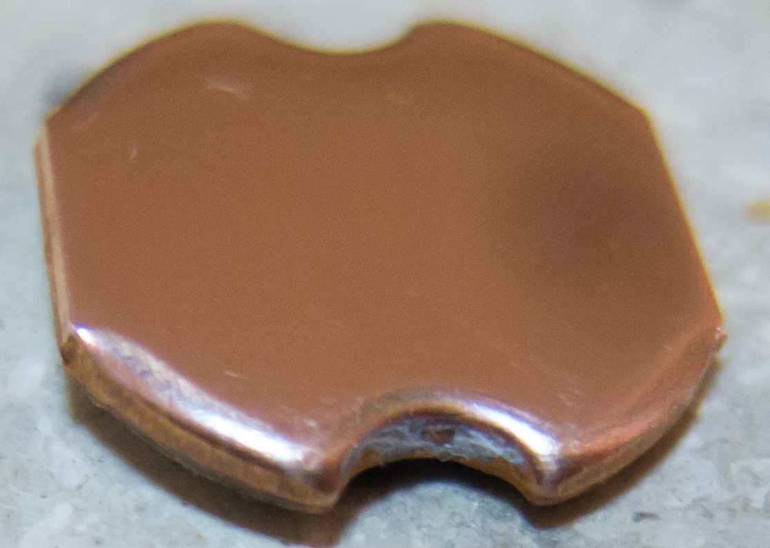

DTP Board Rückseite plan geschliffen und mit 5000 grid poliert
Die LED Montagefläche ist plan, auch wenn man deutlich Spuren sieht
altes Lötzinn entfernt
neues aufgetrahen

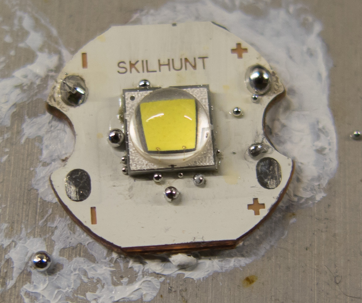

LED platziert immer mit auf der Platte aufheizen! niemals Kalte LED auf heißes Board geben
überschüssiges Lötzinn herausgedrückt daher die Lötzinnperlen

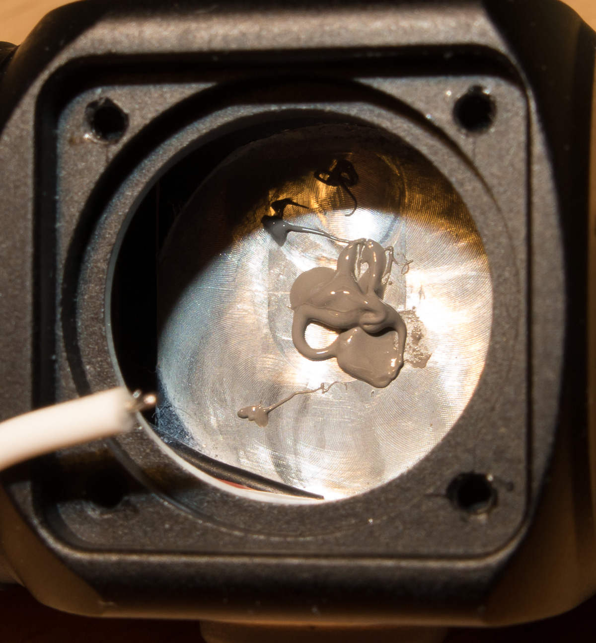

Arctic Silver 5, zu viel, aber das drückt sich platt mit der zeit
XML2 U3-3D platziert

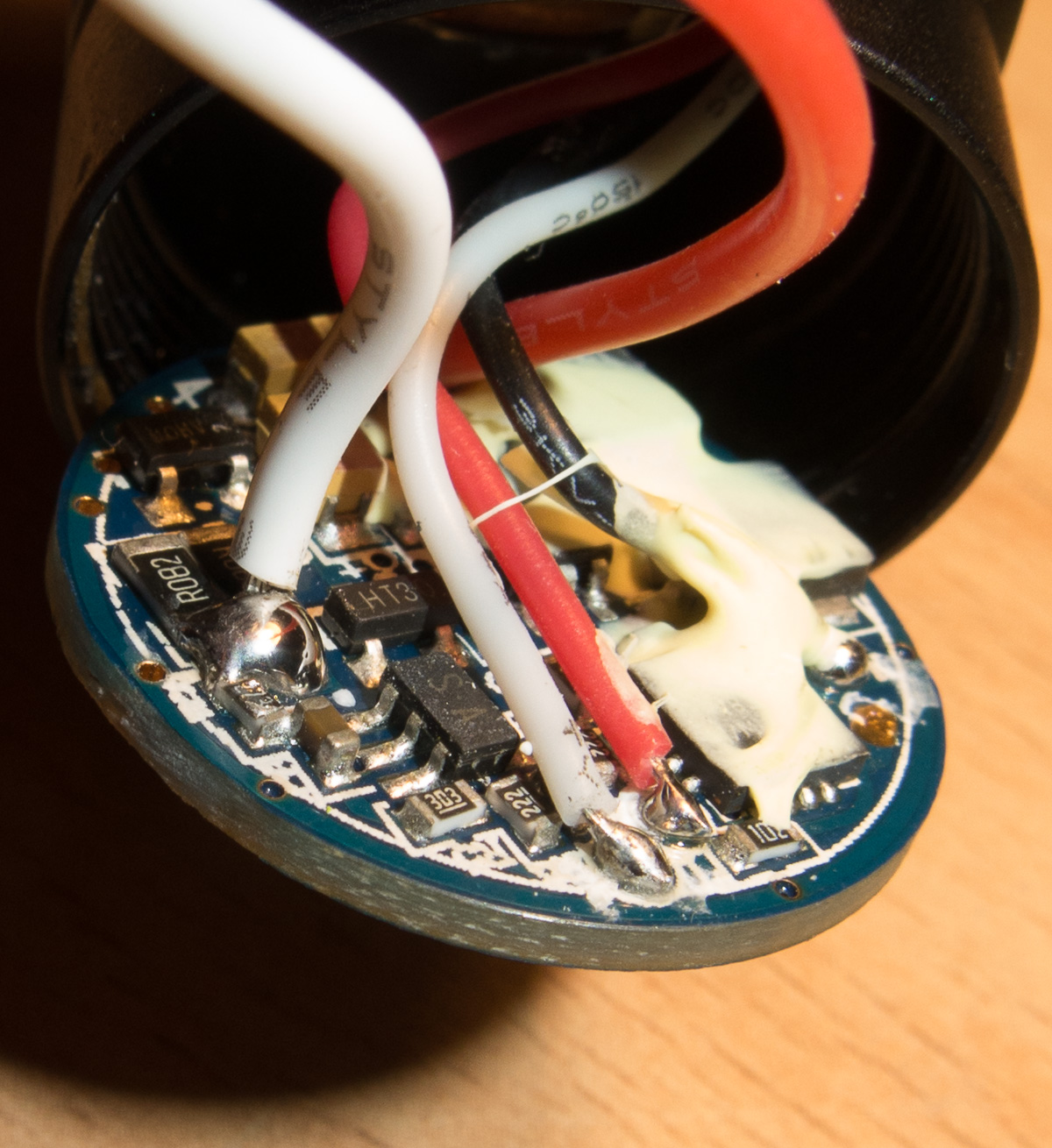

Originaltreiber
TA Treiber Austausch mit Narsil Firmware

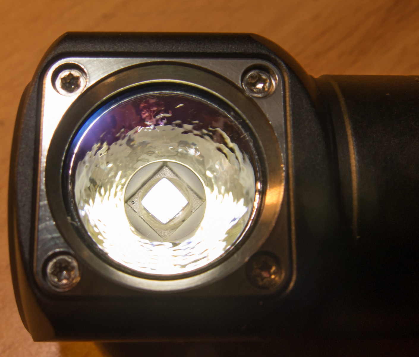

AR Glas einer Jetbeam Jet-1 MK
Endergebnis
