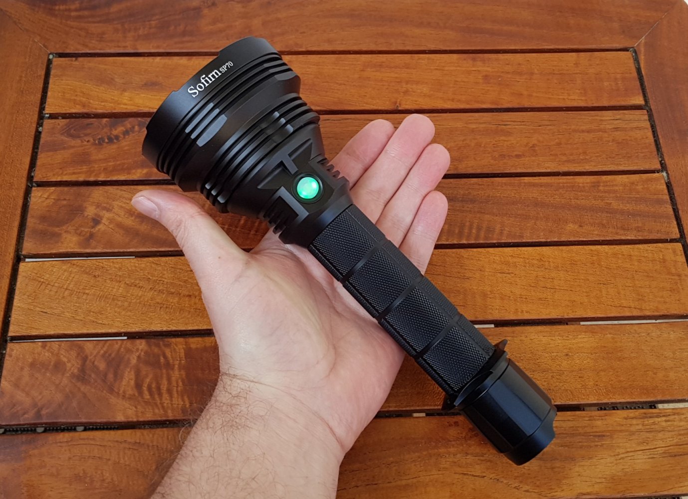

Hallo Blechle,
die Sofirn SP70 könnte einen Blick wert sein. Mit rund 6000 Lumen und bis zu 180.000 Lux kommt sie auf die von Dir gewünschte Reichweite von 250 bis 300m.
Du bekommst sie über amazon.de als Rundumsorglospaket inkl. Akkus zum fairen Preis: Sofirn SP70 LED Taschenlampe Extreme Hell 5500 Lumen CREE XHP70.2 LED mit 26650 Akku für Camping Wandern Angeln: Amazon.de: Baumarkt

Hallo Blechle,
Die wollte ich auch erst wieder vorschlagen, nur hab ich das mit den 60mm Kopfdurchmesser gelesen. :thumbsup:

Die SP70 wie von casi290665 und kanickel vorgeschlagen hat mir in der Tat einen zu großen Kopf.
