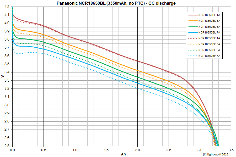

NCR18650BF vs NCR18650B vs NCR18650BL
Update: jetzt auch bei 7A bis zum Ende (geht problemlos, ich war da etwas zu "schissig"):
Und ein direkter Vergleich mit dem NCR18650BL, der dieselbe Zelle sein soll, nur ohne PTC:
Das könnte stimmen, der Unterschied bei den Entladekurven entspricht 10 mOhm.

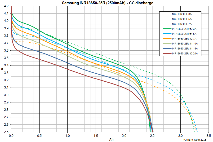

Die NCR18650BL haben von Haus aus einen leicht erhöhten Pluspol.
Hier im direkten Vergleich mit den Samsung -25R:
Wird jetzt aber OT, das ist der BF-Thread.

Ein Tiefentladeschutz wurde glaube ich bis jetzt nirgends erwähnt. Die Kapazitätsanzeigenskale geht nur runter bis 3V. Wenn die bei dieser Spannung abschaltet, wären Samsungs 25Rs auf jeden Fall besser im Turbo-Modus als die BLs. Für die meisten Leute wären die BLs aber wohl sinnvoller, da man ja meistens die niedrigeren Helligkeitsstufen benutzt. Dann hätte man längere Laufzeiten.
Reaktionen: Heinrich

Ei Tiefentladeschutz wurde glaube ich bis jetzt nirgends erwähnt. Die Kapazitätsanzeigenskale geht nur runter bis 3V. Wenn die bei dieser Spannung abschaltet, wären Samsungs 25Rs auf jeden Fall besser im Turbo-Modus als die BLs.
Hast Du Light-Wolfs Kurven gesehen? Ich komme da eher zu dem Gegenteiligen Schluß.

Laut Datenblatt zieht die Meteor im Turbomodus bis zu 7,5 pro Akku.
Wenn man viel auf Turbo leuchten will, sollte man schon zu den 25R greifen, aber die BL sollten auch gehen
