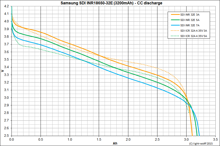

Also 5A gehen schonmal. Jetzt hab ich bloss heute zum ersten Mal mit Temperatursensor getestet. Was auch ganz interessiert war: Der 32E hat sich bei 5A gelangweilt. Der 32A hingegen ist bei 45°C in die Abschaltung gefahren... also morgen nochmal :)
15 September 2014
24
33
13
Und nun die Zahl zum Sonntag :). Schon schick, so ein Temperaturfühler ;): Bei 5A wärmt die 32A ordentlich die Tasche. Ok, für diese Erkenntnis braucht braucht man keinen Tempfühler.
Bevor sich jemand wundert, Entladeschlussspannung bei der 32A hatte ich bei den neuen Messungen auf 2.75v eingestellt (streng nach Datenblatt).

Hm, im zweiten Diagramm ist zu sehen, dass bei den -32A pro A Strom die Spannung um gut 0,1V runter geht. Das wären über 100 mOhm Innenwiderstand. Das ist zu viel, da passt etwas nicht.
Meine Kurven liegen bei 5A um 150mV höher, also 30mOhm weniger Innenwiderstand
Ist die Spannung über Balancer-Leitungen gemessen oder kann es sein, dass da noch Leitungs- und Kontaktwiderstände mit drin sind?

light-wolff: Ja, die Messungen sind über das gleiche Kabel gemacht, nicht über ein separates Balancerkabel. Gleicher Aufbau wie in dem Thread zu meiner Ladeschale. D.h. der 18650 klemmt im Halter und wird über ein paar Lötstellen zum Lader durchgekabelt. Die Messung kommt integriert im/vom Lader, d.h. hier über das Balancerkabel zu messen... hm... doch, das würde theoretisch gehen. Die Balanceranschlüsse vom Lader haben aber keinen "1S" Stecker, d.h. da müsste ich erstmal testen, ob das trotzdem geht. Das wäre dann aber auch erstmal nur ein kleiner Unterschied, weil vom 18650 Pol am Halter gehen zuerst 5 cm Kabel weg, erst dann wird zwischen Ladekabel und Balancerkabel gesplittet. D.h. evtl. müsste ich das Balancerkabel noch näher an den Pol bringen. Ich schau mir das die Tage mal an.
Frank: Schön, dass Du frägst. Auch ich bin keine Elektronikleuchte und wo sollte man denn fragen, wenn nicht hier? Selbst für so manchen Wikipedia Artikel braucht man inzwischen ein Diplom.
Die Basics zu den Diagrammen sind recht simpel. Ganz platt gesagt, stecken da ja erstmal nur zwei Aussagen drinnen: Auf der X-Achse, wieviel Kapazität man aus dem Akku rausholen kann. Je mehr, desto besser. Auf der Y-Achso steht die Spannung, und wie sie im Laufe des Entladevorgangs absackt. Auch hier gilt, je höher desto besser, sprich, je weniger die Spannung absackt, desto besser.
Richtig interessant werden die Diagramme erst vor dem Hintergrund der spezifischen Anwendung. Dich werden wahrscheinlich die Diagramme kaum interessieren, weil Deine Taschenlampe eben "leuchtet", behaupt ich jetzt einfach mal. Wenn die Taschenlampe jetzt länger leuchten soll, dann kommt das Diagramm zum Zuge, um die Zellen untereinander vergleichen und den Zugewinn an Leuchtzeit hochrechnen zu können.
Oder aber, was für manche Taschenlampen auch interessant ist, ist die Spannungslage des Akkus, weil manchmal eine gewisse Mindestspannung benötigt wird, damit der Spannungswandler überhaupt die Mindestspannung herbringt.
Und für die Modellfliegerei kann ich mir ausrechnen, was der Akku bei welcher Stromentnahme für eine Kapazität hat, und wie lange ich damit fliegen kann.
Das waren mal die Basics. Als Experte kann man dann bestimmt noch ein paar mehr Sachen rauslesen, vielleicht mutmaßen, welche Chemie in dem Akku steckt, usw.
