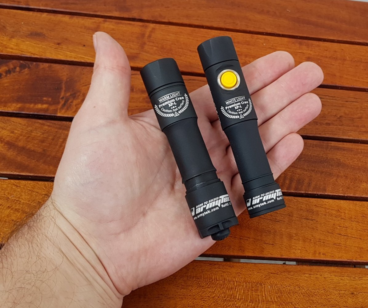

Wenn Du eine normale Stablampe bevorzugst, dann könntest Du Dir auch mal die Armytek Prime C2 Magnet USB ansehen, aber auch die Wurkkos FC11 wäre einen Blick wert und erfüllt Deine Vorgaben !
Die Armyteks sind enorm robust (der Hersteller gibt sie mit Wasserdichtigkeit bis 10m und die Stoßfestigkeit ebenfalls bis 10m an und gewährt 10 Jahre Garantie...).

Hier rechts im Bild eine Armytek Prime C2 mit Seitenschalter (die Partner C2 mit Tailcapschalter hat keinen Magnet am Lampenende und keine interne Ladefunktion !).
So leuchtet die prime C2 mit kalt weißem Licht, es gibt sie auch mit warm weißem.

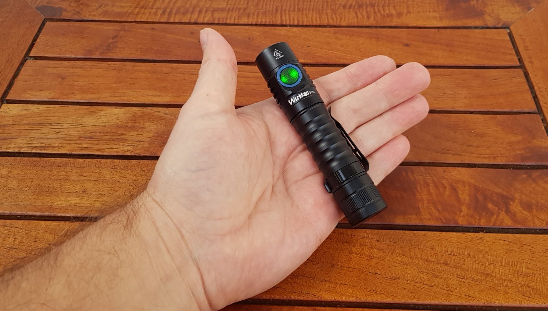

Und das ist eine Wurkkos FC11:
So leuchtet sie mit ihrem neutral weißem high CRI Licht:

In diesem Sinne möchte als solide und günstige Alltagslampe mit guter Qualität die Wurkkos FC11 vorschlagen.
Besonderes Merkmal ist die Samsung LH351D-LED mit hohem CRI-Wert (CRI90, besonders gute Farbtreue). Außerdem gibt es eine interne Lademöglichkeit per USB-C und eine magnetische Tailcap, um die Lampe an geeignete Metallflächen anheften zu können.
Der Benutzer kann außerdem zwischen einem Ramping-Modus (stufenlos) und einem Modus mit festen Leuchtstufen umschalten, ganz nach Wunsch.
Details dazu findet man in der Bedienungsanleitung für die FC11.
Die Lampe ist sehr günstig, solide und ist ein gutes Einsteigerprodukt inkl. 18650er-Lithium-Akku und USB-C-Ladekabel.
So leuchtet sie auf höchster Stufe: https://abload.de/img/p1200695xej52.jpg
