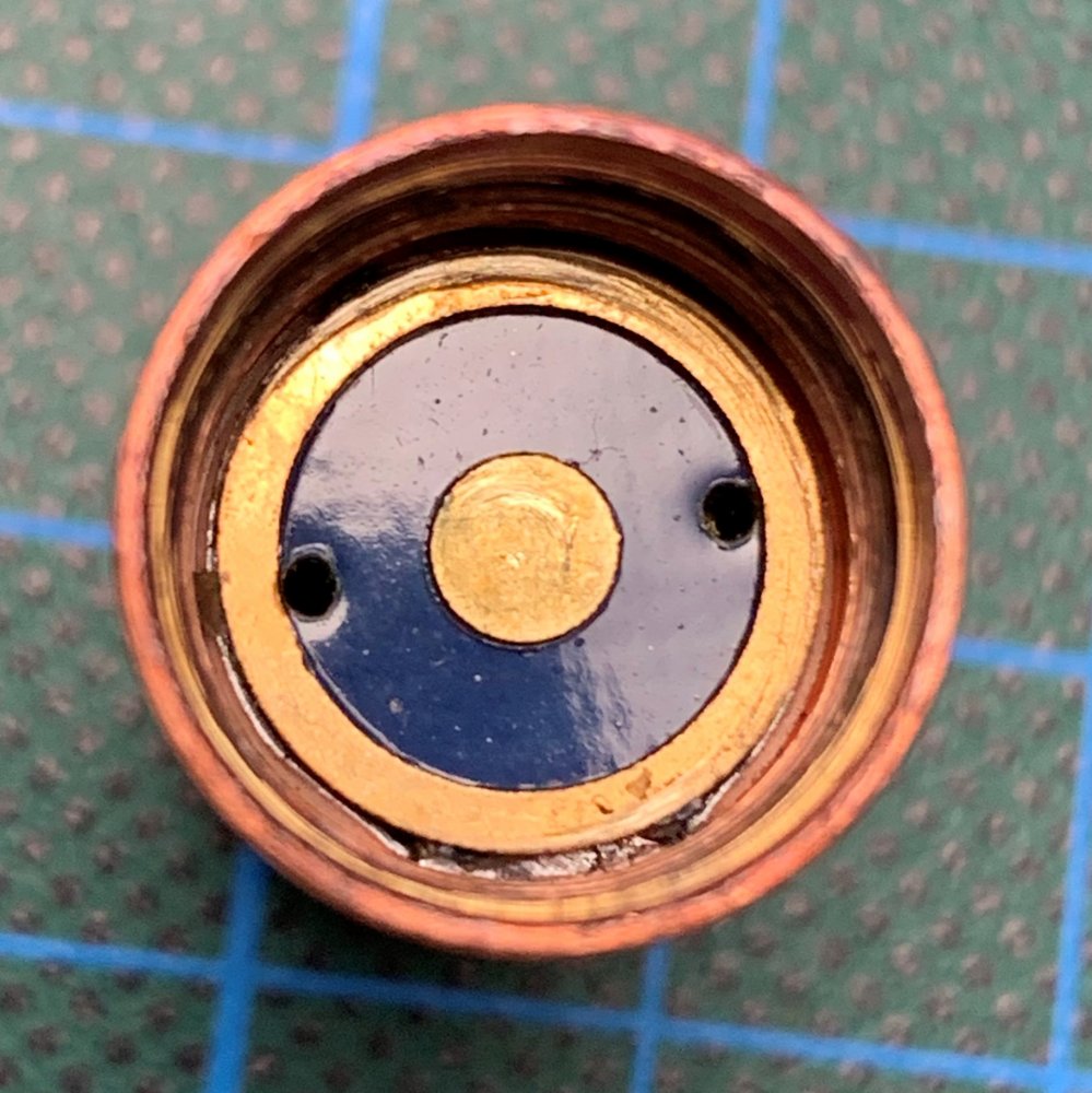

  1. DSC05757.JPG DSC05755.JPG Moin,
    meine neue soeben erhaltene Reylight Pineapple Copper lässt nicht nicht ausschalten.
    Sie ist sobald man sie zusammenschraubt eingeschaltet selbst in "zusammengestecktem" zustand leuchtet sie (siehe bild).
    bin ich einfach zu dumm die lampe zu benutzen oder ist das wirklich ein defekt?

    für mich sieht so aus, als wenn der "goldene ring" im ersten bild irgendwie kontakt zum kupfer hat und dadurch dauerhaft kontakt besteht

  10. Bei meiner scheint der Ring am Treiber auch direkt Kontakt zum Kopfgewinde zu haben. Daran kann es denke ich nicht liegen.
    Kontakt sollte eigentlich bein Zudrehen über das Ende des Kopfrohres zum Batterierohr entstehen. So ist es bei meiner auch, genau kann ich nicht erkennen, wo genau da der Kontakt entsteht.
    Bei dir scheint vorne im Treiberbereich ja schon der Strom zu fließen, auch wenn der Kopf fast ab ist.
    Ich würde auch schwer auf einen Elektronikfehler tippen, blöde Sache :(
    Du könntest vielleicht noch probieren ob der Treiber lose sitzt. Mit einer Pinzette in die Löcher am Kopf und schauen ob sich da was drehen lässt. Ich glaube aber nicht, dass es daran liegt. Sonst bleibt nur reklamieren, wenn du nicht den Treiber ausbauen möchtest

  13. Hab grad den Kopf zerlegt. Die Pill lässt sich einfach rausdrehen, leider bekomme ich den Treiber nicht (so einfach) raus, ist gepresst oder geklebt.

    hab sie jetzt auch wie du aufgemacht und nur wie im bild getestet

    Mir kommt es so vor, als ob die Treiberplatine zu tief in dem Alu-Korpus sitzt, so dass der eigentliche Kontaktring des Treibers durch den zu tiefen Sitz ständig Kontakt zum Alu-Korpus hat.
    Vielleicht solltest du das noch einmal überprüfen und darauf achten, dass die Treiberplatine nicht zu tief im Alu-Korpus sitzt.
    Ich könnte mir vorstellen, dass die Treiberplatine jetzt durch den regelmäßigen Betrieb wieder tiefer reinruscht und das vorherige Problem dann wieder erneut auftritt.

    diese mit pfeil markierte platine hat ja eine dünne kupferschicht unter der blauen schutzschicht.
    da an deren seite keine schutzschicht drauf ist könnte ich mir vorstellen, dass diese darüber den kontakt zum alukorpus bekam.
    wieso das jetzt plötzlich nicht mehr der fall ist ist mir immernoch rätselhaft, könnte aber einfach die evtl. ganz leicht veränderte position sein in der sie jetzt sitzt.

  30. Das macht aber nur dann Sinn, wenn dieses Stück Kupferbeschichtung auch Masse führt. Ist das der Fall?
  31. so genau hab ich das jetzt auch nicht untersucht, es ist aber das einzige teil was kontakt zur alu hülle hat.
  32. Das ist aber alleine nicht aussagekräftig.
    Bei der Herstellung solcher Platinen kommt es oft vor, dass unbelegte Kupferflächen (quasi tote Flächen) übrig bleiben, das ist ganz normal. Solange darauf keine Masse oder sonst ein Signal liegt, ist das nicht relevant.
