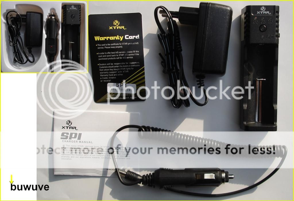

Lieferumfang:
Neben dem Lader enthält die Verpackung ein Netzteil mit EU Anschluss, ein KFZ-Ladekabel, eine Garantiekarte mit Seriennummer und eine Anleitung. Der Preis in Deutschland liegt bei ca. 20€.

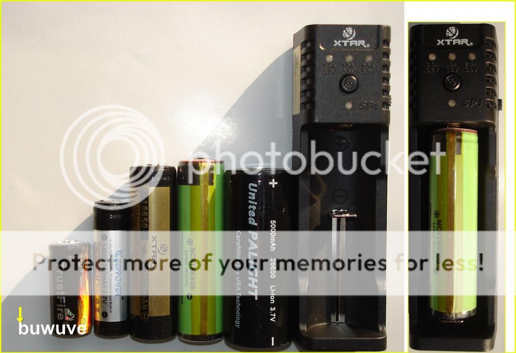

Es passen Akkus mit Maßen von 33mm bis 72mm hinein. Der Kontaktpunkt am Pluspol ist leicht erhoben, es können also auch Flattopakkus geladen werden. Durch die 72mm Länge passen auch die langen Panasonic NCR18650B mit 3400mAh problemlos.
Ladbare Akkuarten, die ich habe: 16340, 14500, 18650 unpro., 18650 pro., 26650.

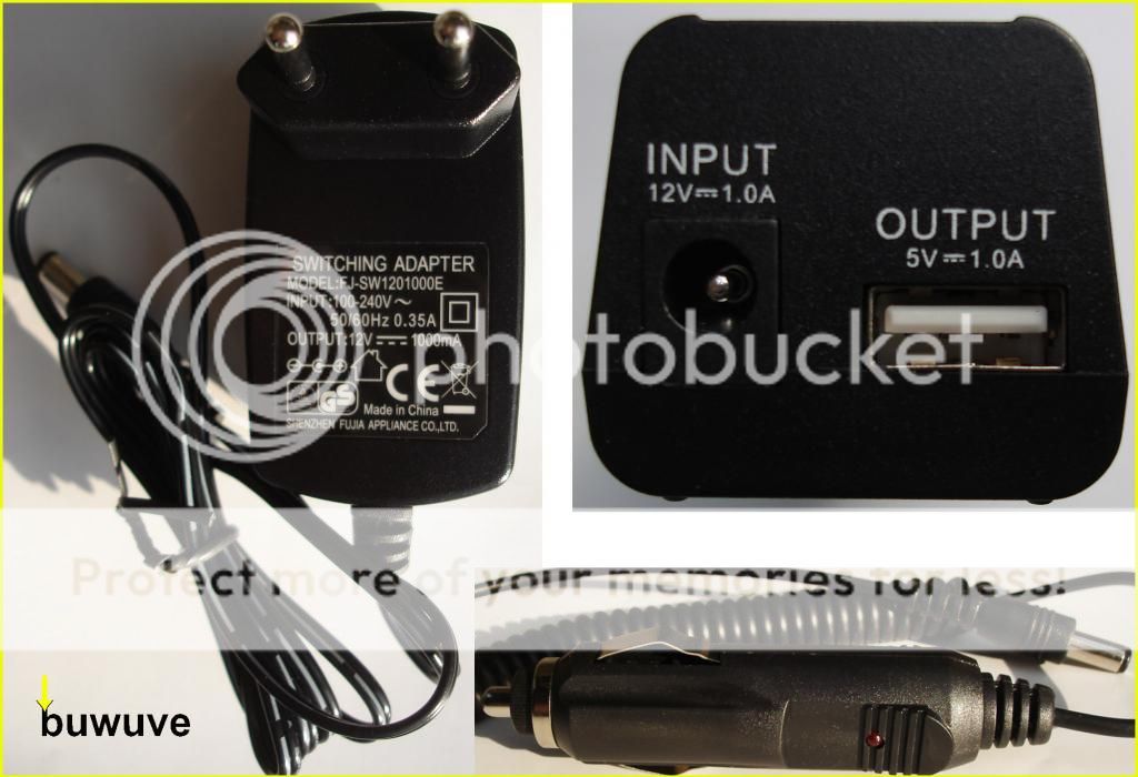

Das Netzteil ist das bewährte was auch schon beim VP1, WP2 II, WP2S genutzt wird. Es liefert 1 Ampere bei 12 Volt. Das beigefügte KFZ Ladegerät passt auch bei allen anderen XTAR Ladern und auch bei zahlreichen weiteren Herstellern wie z.B. beim Sysmax i4 v2, i2, Jetbeam i4 Max.

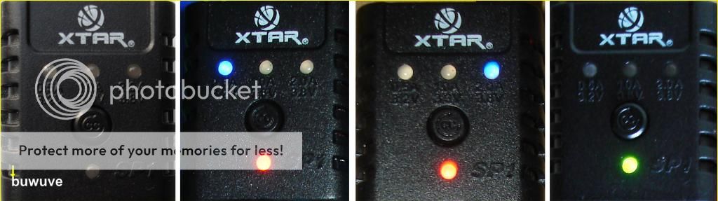

Wenn man das Netzteil ans Stromnetz anschließt blinken kurz alle drei blauen LEDs. Danach blinkt nur noch die mittlere blaue LED und man kann nach dem Akku einlegen sowie die Stromstärke wählen. Unterhalb der blauen LEDs befindet sich der Wahlschalter für die Stromstärke. Neben 0,5A können auch 1A oder 2A gewählt werden – die Default Einstellung ist 0,5A.

Es kann bei Akkus, die in die Schutzschaltung getrieben wurden, diese wieder lösen. Zusätzlich soll es auch Akkus wieder aktivieren können, die zu tief entladen wurden (also unprotected).
Unterhalb von 1V leuchtet die LED grün, zwischen 1-2V blinkt es rot, ab 2 Volt brennt sie durchgängig rot. Bis 2,9V hat sie eine so genannten Softstart Ladefunktion, d.h. Laden mit einer sehr geringen Stärke. Ab 2,9V setzt dann der normale Ladevorgang ein.

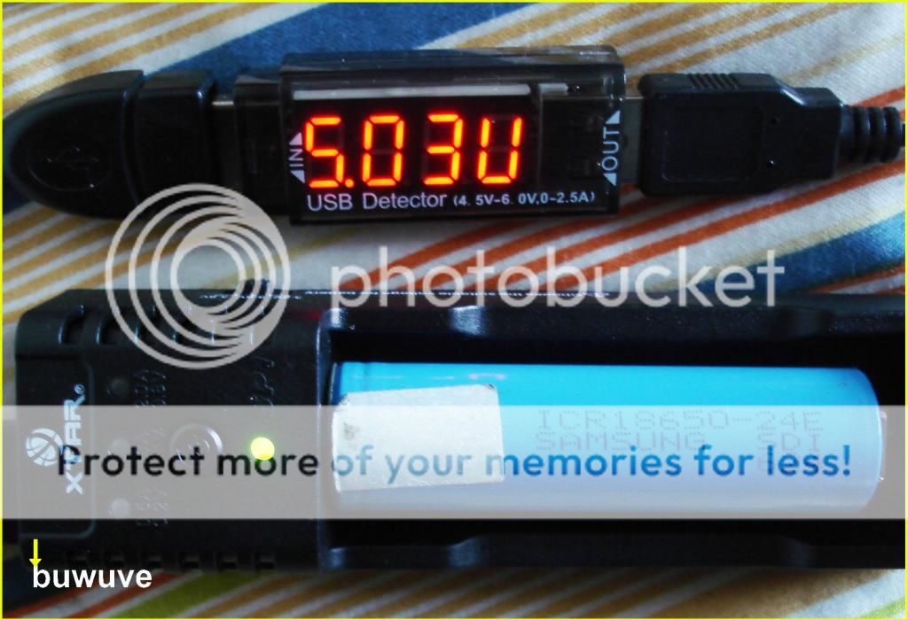

Neben der Ladefunktion von Akkus, kann der Lader auch als Powerbank benutzt werden. Der Ausgang unterstützt max. 1A. Der Ausgang soll auch Apple Geräte laden können (konnte nicht getestet werden, da ich keine Geräte dieses Herstellers besitze). Um die Funktion zu aktivieren drückt man den Schalter für 1,5 Sekunden.
Solange der Akku mehr als 50% seiner Ladung hat, leuchtet die LED grün. Sobald der Akku nur noch 25-50%, leuchtet die Status LED rot, zwischen 5-25% blinkt sie rot.
Wie auf dem Bild zu sehen ist liefert der USB Ausgang bei meinem Exemplar 5,03V, liegt somit im Toleranzbereich. Gemessen habe ich es mit dem XTAR VI01 – einem kleinen USB Spannungschecker. Einige Detailbilder poste ich in den nächsten Tagen hier im Thread.

Lieferumfang:
