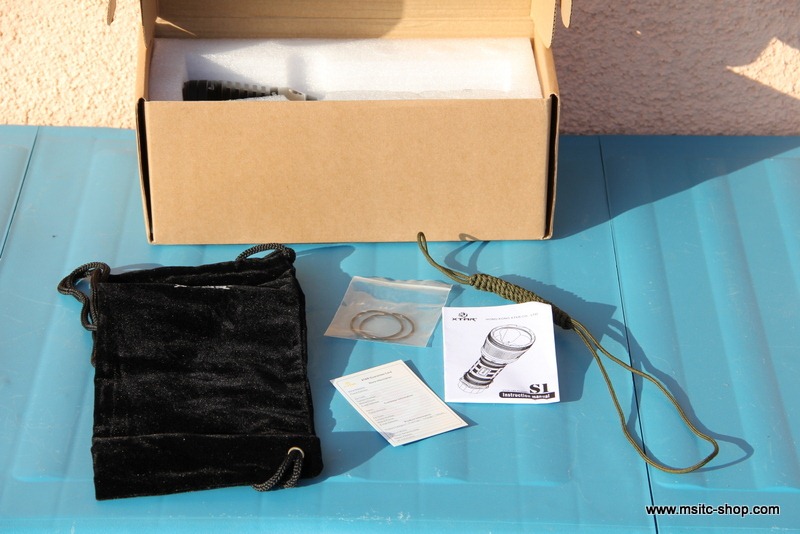

Die XTAR S1 wird in einem stabilen großen Pappkarton mit folgendem Zubehör ausgeliefert:
  • Aufbewahrungsbeutel
  • Lanyard
  • O-Ringe
  • Bedienungsanleitung
  • Garantiekarte

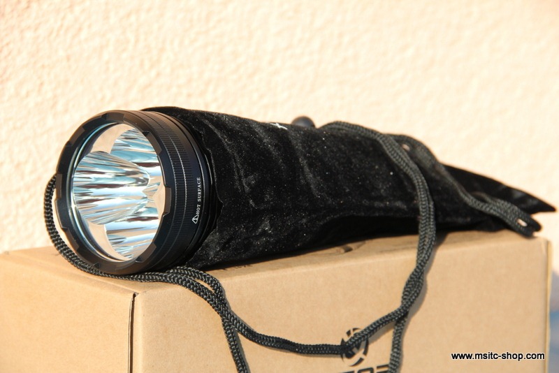

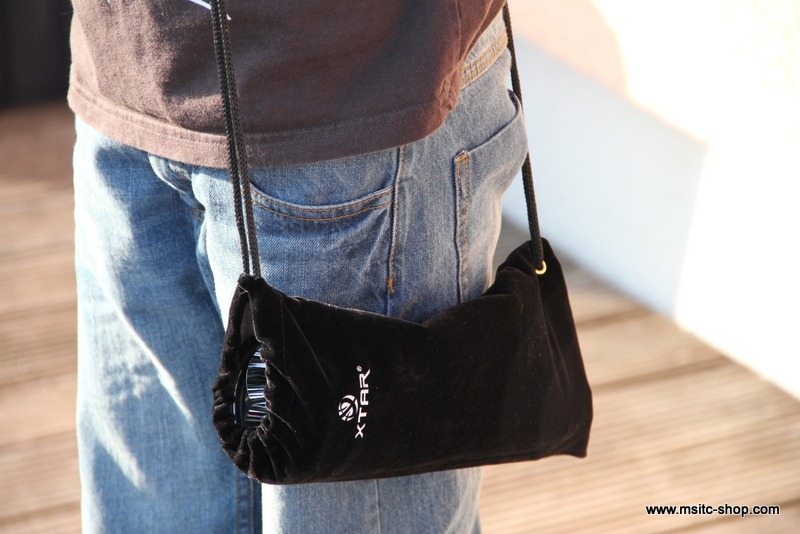

Man möge es mir verzeihen, aber der Aufbewahrungsbeutel für die XTAR S1 hat mich an die Turnbeutel der frühen 70er-Jahre erinnert. Das ist nicht böse gemeint, zumal diese Art der Aufbewahrung allemal besser ist, als die XTAR S1 längere Zeit in der Hand zu halten, denn der daran befestigte Arm wird ob des Kampfgewichts der S1 nämlich irgendwann einmal länger…
Auch Katzen würden XTAR kaufen…

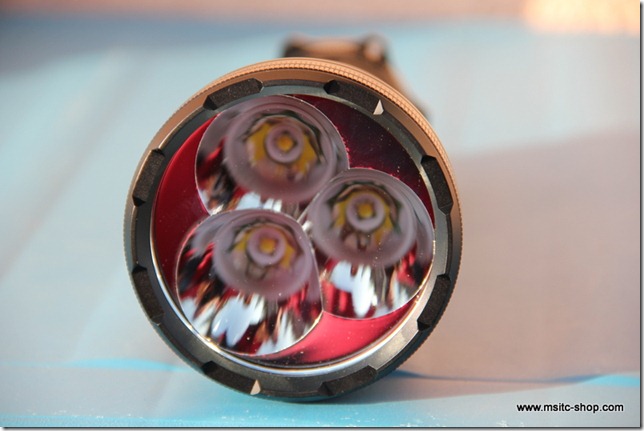

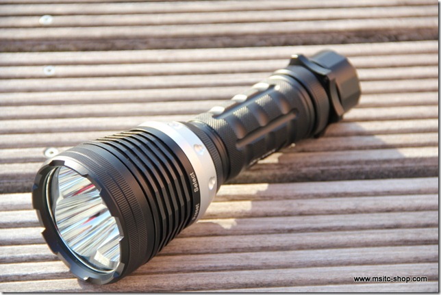

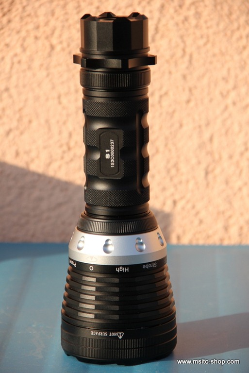

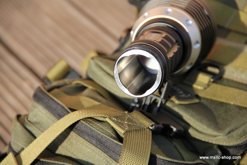

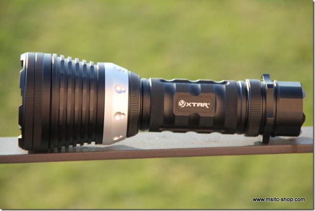

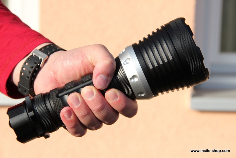

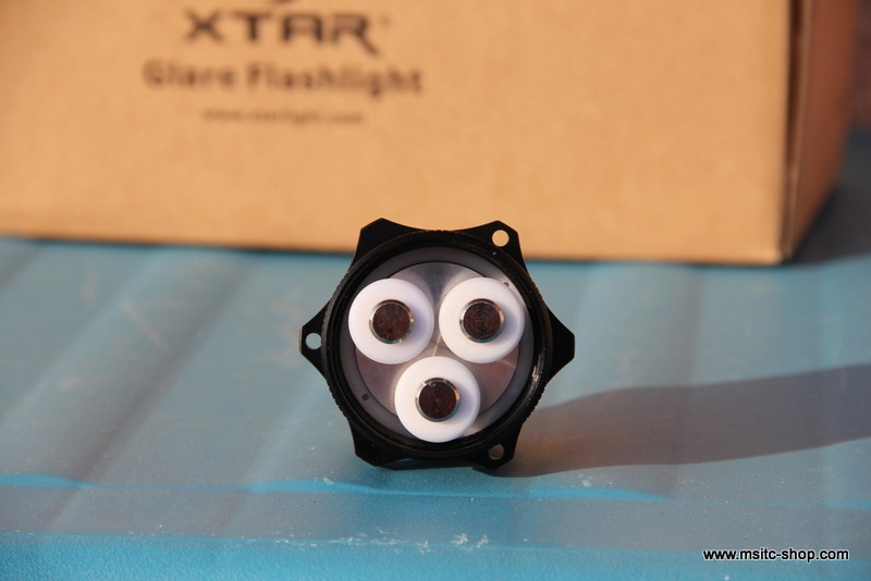

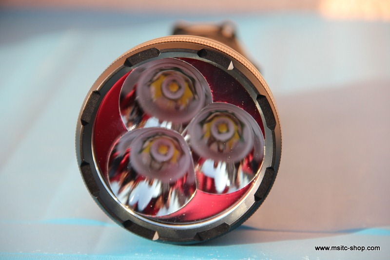

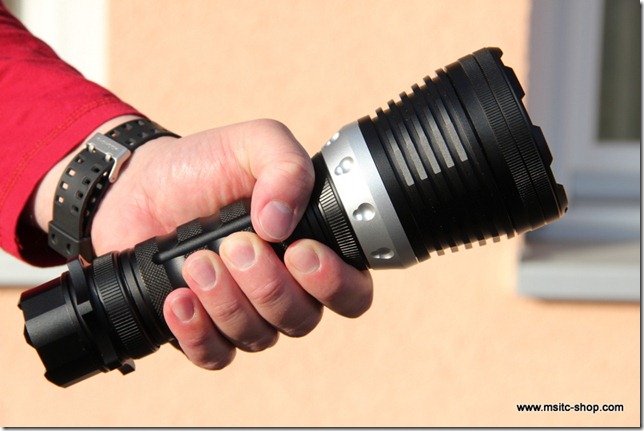

Die XTAR S1 macht bereits beim Auspacken unmissverständlich klar, wohin die Reise geht: Mit einem Gewicht von 888 Gramm ohne Akkus sowie einer imposanten Länge von 24 cm ist schnell erkennbar, dass es sich nicht um die klassische EDC-Taschenlampe für die Hosentasche handelt. Nicht umsonst wird die XTAR S1 vom Hersteller als Search and Rescue-Taschenlampe eingestuft, wobei dieses Attribut natürlich kein Alleinstellungsmerkmal ist – auch andere Hersteller haben S&R-Taschenlampen im Angebot.

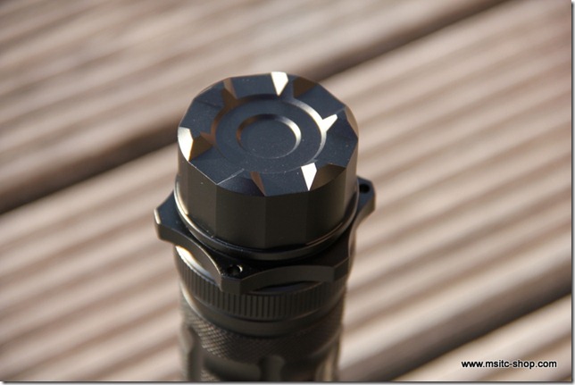

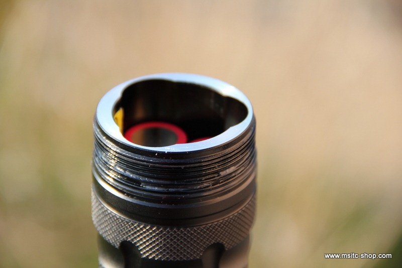

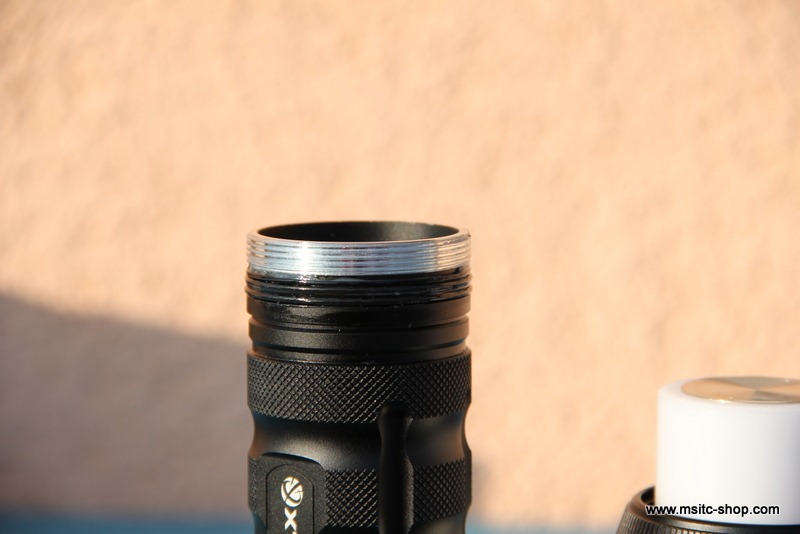

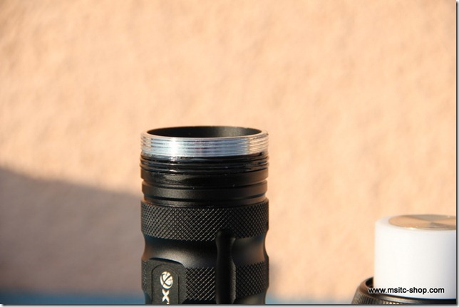

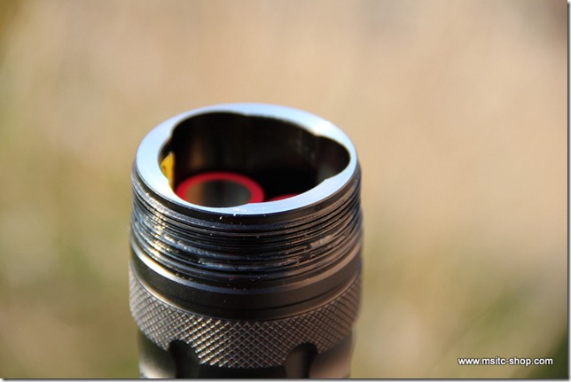

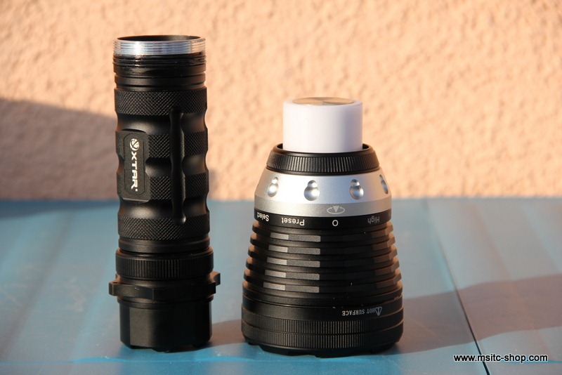

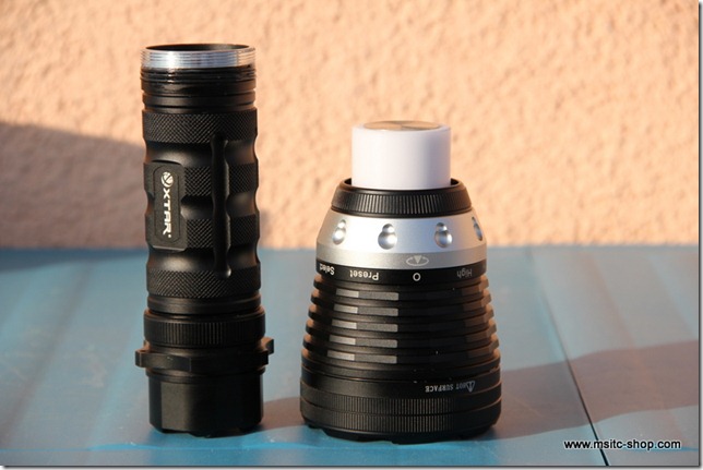

Interessanter hingegen wird es bei einem Blick hinter die Kulissen, sprich: die Verarbeitung der S1. Wer XTAR-Taschenlampen bislang eher naserümpfend betrachtet und in die Kategorie "Taugt eh nix!" eingestuft hat (obgleich er noch nie eine XTAR-Taschenlampe in der Hand hatte), den wird die XTAR S1 eines besseren belehren, denn die S1 kann sich zweifellos hinsichtlich Verarbeitung und Qualität mit anderen bekannten Marken messen.
Obwohl die XTAR S1 wahrhaft kein Leichtgewicht ist, so liegt sie dennoch aufgrund der gut platzierten Griffmulden gut in der Hand. Einzig und allein der Selektorring dürfte etwas aufgerauhter sein bzw. mehr Grip machen, aber notfalls muss man eben die zweite Hand zum Umschalten zu Hilfe nehmen, und üblicherweise schaltet man die Leuchtmodi auch nicht alle drei Minuten um.

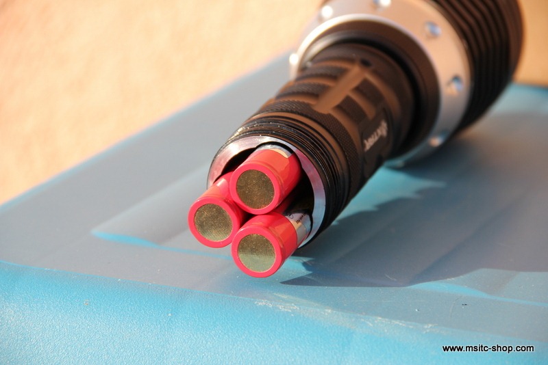

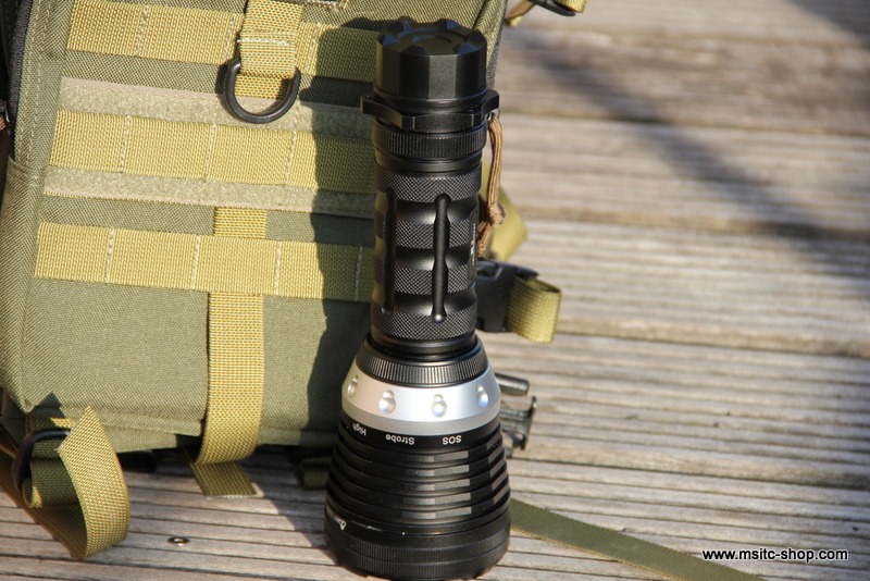

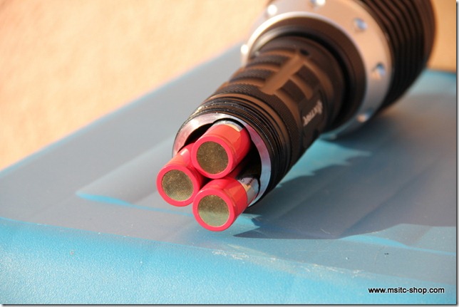

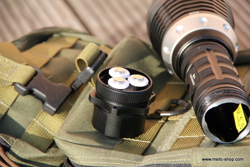

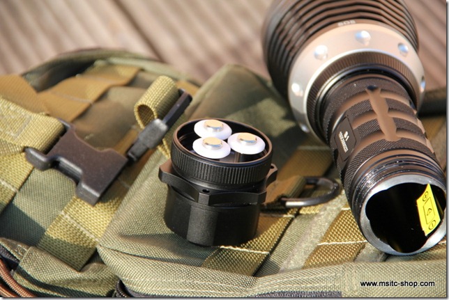

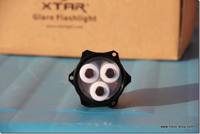

Betankt wird die XTAR S1 übrigens mit drei Akkus vom Typ 18650. Wichtig: Ein Betrieb mit CR123A-Batterien oder RCR123-/16340-Akkus ist nicht vorgesehen, und da ich kein danger seeker bin, habe ich auch nicht ausprobiert, was passiert, wenn man trotzdem solche Zellen eingelegt – hier sollte man den gesunden Menschenverstand walten lassen und dem Hinweis des Herstellers Folge leisten.
Verarbeitung

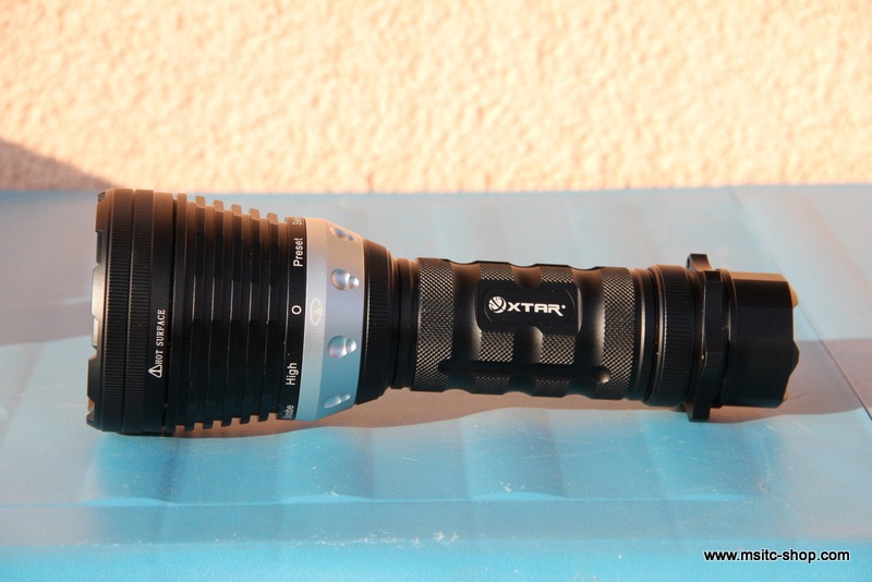

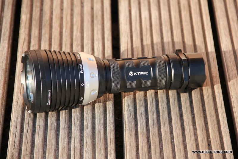

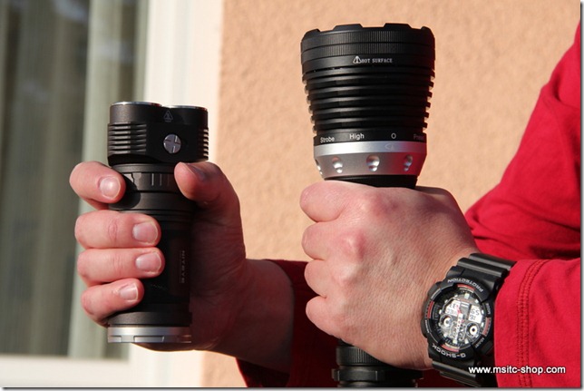

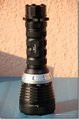

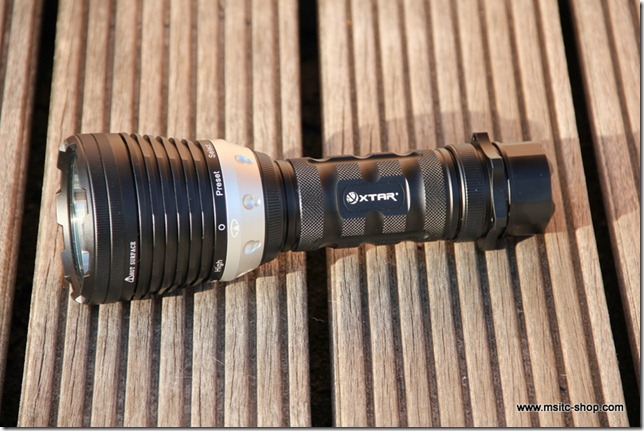

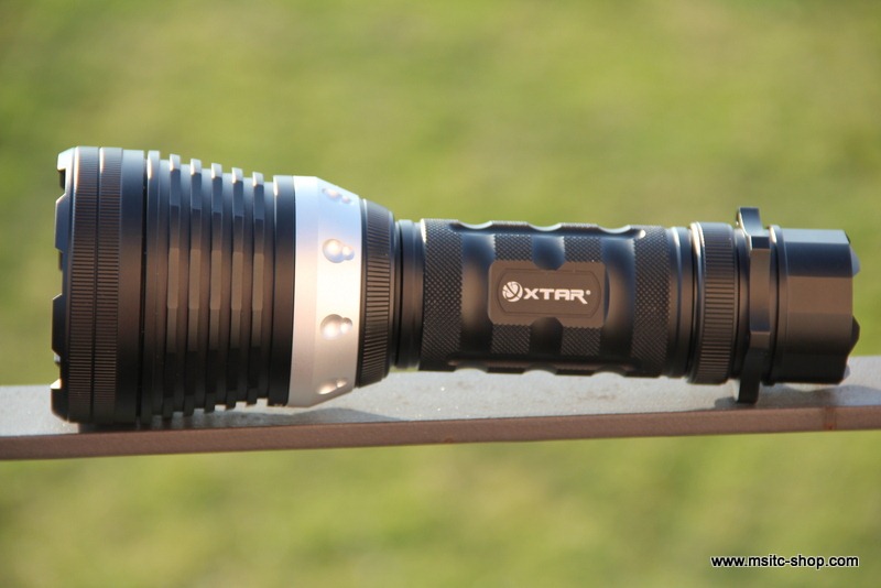

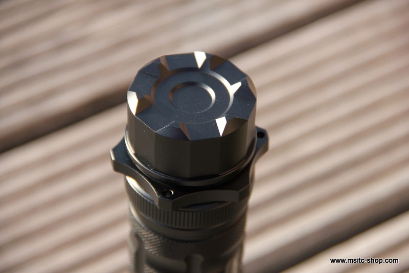

Die Anodisierung der Lampe ist ordentlich und ohne erkennbare Kratzer oder fehlerhafte Stellen, und auch an den Gewinden gibt es nichts auszusetzen. Sie sind ordentlich gefettet und geschnitten, so dass man die XTAR S1 ohne großen Kraftaufwand auf- und zusammenschrauben kann. Insgesamt betrachtet hinterlässt die XTAR S1 einen durchweg hochwertigen Eindruck, was aber angesichts der Konkurrenz in diesem Preissegment auch selbstverständlich sein sollte.

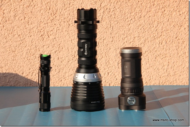

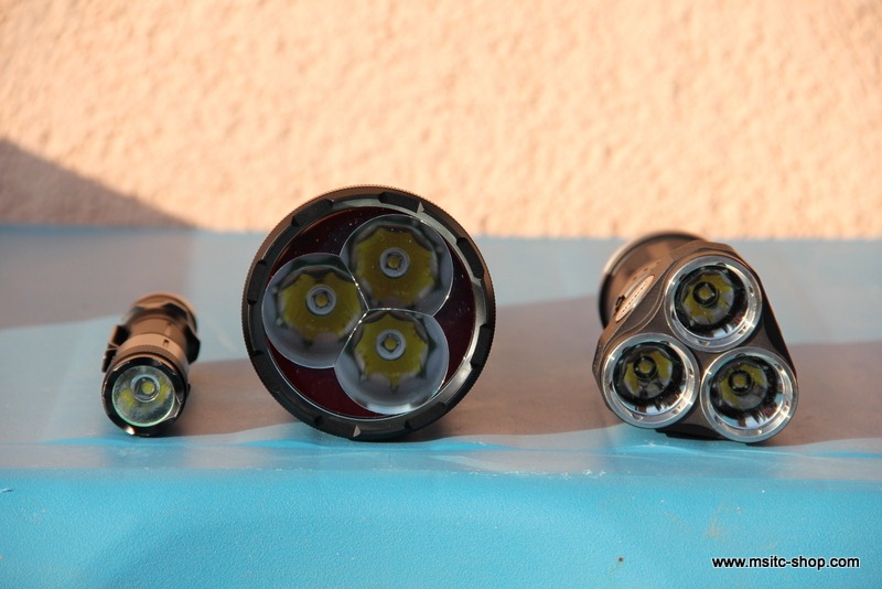

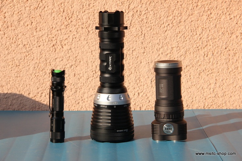

Größenvergleich: Links Lumapower Signature VX, Mitte XTAR S1, rechts Niteye EYE-30

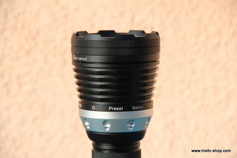

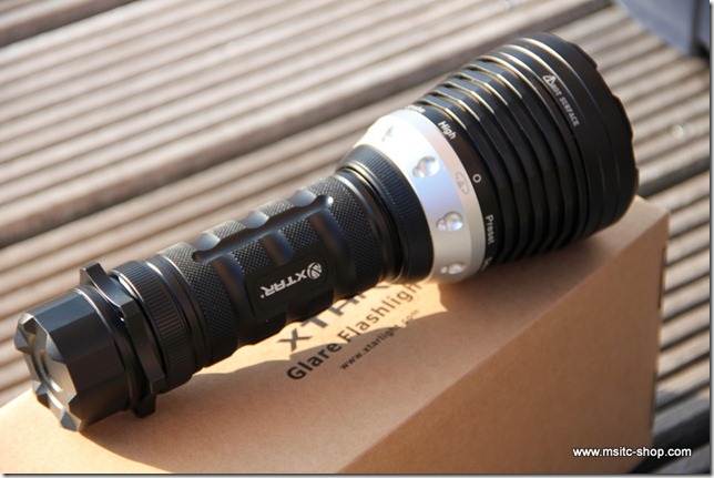

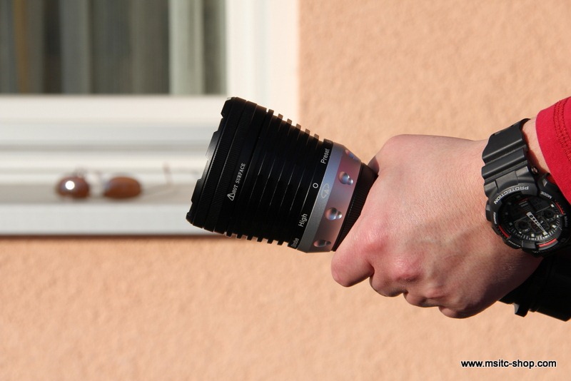

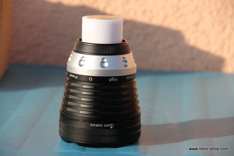

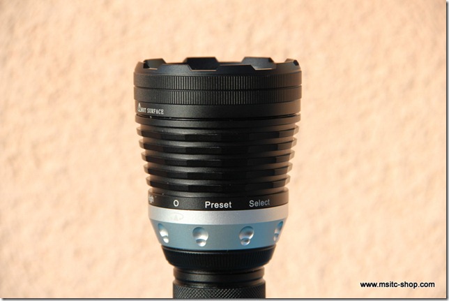

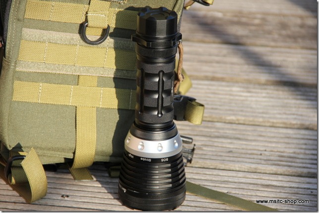

Die Bedienung der XTAR S1 erfolgt vollständig über den Selektorring, der sich unterhalb des Lampenkopfes befindet. Eine Besonderheit ist dabei die Programmierbarkeit der XTAR S1, die ich weiter oben schon kurz angedeutet hatte. Diese Möglichkeit kann, muss aber nicht genutzt werden – wer die Lampe nicht an seine eigenen Leuchtbedürfnisse anpassen möchte, verwendet einfach Factory Presets, oder auf gut deutsch die voreingestellten Leuchtmodi.
Diese werden ausgewählt, indem der Selektorring nach rechts gedreht wird. Hier stehen unterschiedliche Abstufungen im Bereich von 30-2350 ANSI-Lumen zur Verfügung bzw. können dort programmiert werden.

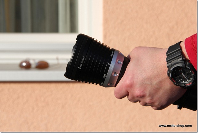

Das User Interface der XTAR S1 ist für mich ein Highlight dieser Taschenlampe, denn es ermöglicht nicht nur die schnelle Auswahl der fabrikmäßig eingestellten Leuchtmodi per Selektorring, sondern auch die Programmierung von Leuchtmodi nach eigenem Gusto. Zunächst zur Auswahl der vorhandenen Modi, die sich ausgehend von der Nullstellung durch eine Drehung nach links auswählen lassen: High > Strobe > SOS. Mit einer Drehung nach rechts erreicht man die Modi Preset und Select.
Die Bedienung ist dabei recht simpel. Im einfachsten Fall ist die Lampe aus, wenn die Markierung auf dem Selektorring auf Position 0 zeigt. Programmiert werden kann die S1 wie folgt:
1. Position "Select" mit dem Selektorring auswählen
2. Die Lampe wechselt nun zwischen minimaler und maximaler Helligkeit in einem moderaten Tempo
3. Sobald die gewünschte Helligkeit erreicht ist, muss der Selektorring auf "Preset" gestellt werden – damit wird die eingestellte Helligkeitsstufe gespeichert
Diese programmierte Helligkeitsstufe bleibt solange erhalten, bis mit dem Selektorring erneut der Modus "Select" ausgewählt oder die Endschalterkappe gelockert wird. Nach dem lockern und anziehen der Endschalterkappe wird Preset wieder auf einen vorgegebenen Helligkeitswert zurückgesetzt. Obgleich mir diese Möglichkeit gut gefällt, so hätte ich es für meinen Geschmack noch besser gefunden, auf Blinkgedöns wie SOS und Strobe zu verzichten und stattdessen zwei Presets zur Programmierung zur Verfügung zu stellen, denn so bleibt lediglich die Auswahl zwischen High und einer zweiten frei zu konfigurierenden Leuchtstufe.
Wem diese zwei Leuchtmodi reichen, der erhält dafür im Gegenzug ein interessantes und einfach zu
bedienendes User Interface.

Da es im Internet genug Informationen zum Thema "Richtiger Umgang mit Lithium-Ionen-Akkus" gibt, verweise ich an dieser Stelle auf weiterführende Informationen und beschränke mich hier auf die wichtigsten Punkte:
1. Ausschließlich Qualitätsakkus vom selben Modell/Hersteller verwenden
2. Auf keinen Fall Akkus mit unterschiedlichen Ladeständen oder Kapazitäten mischen
3. Ausschließlich Akkus verwenden, die gleich alt sind

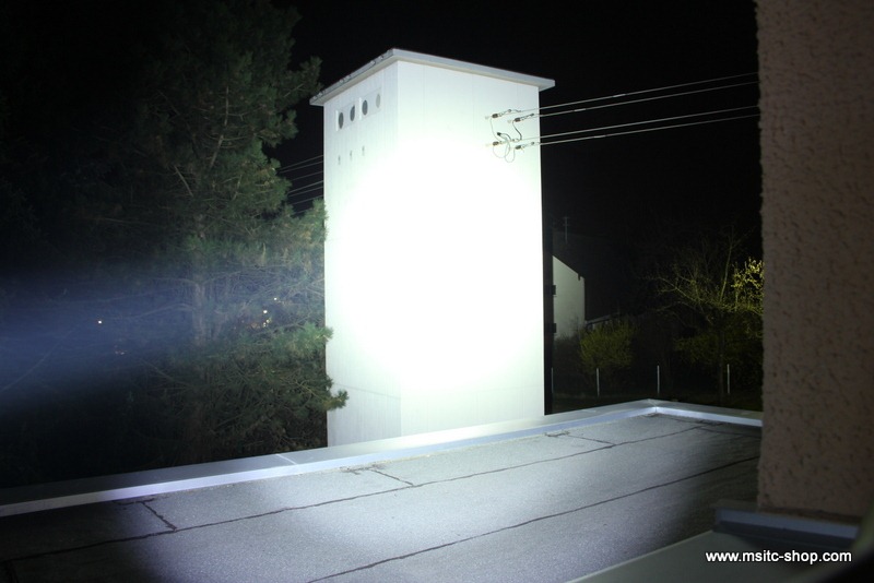

Luxmessung
Mit frisch geladenen Cytac 2900 mAh-Akkus habe ich 64200 Lux@1m gemessen.

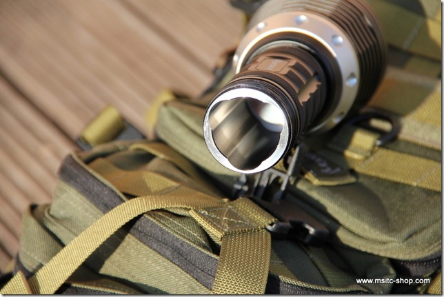

Offensichtlich haben sich die Ingenieure bei XTAR Gedanken darüber gemacht, wie man die XTAR S1 hinsichtlich der Energieversorgung kompatibel zu möglichst vielen 18650-Akkus macht. Dabei wurde zu einem einfachen, aber probaten Mittel gegriffen: Die Negativkontakte in der Tailcap sitzen auf einer Feder und sind somit flexibel, was die Länge des eingelegen 18650-Akkus angeht. In der Praxis gibt es nämlich durchaus Längenunterschiede von ein paar Milimetern, die mitunter dafür sorgen, dass bestimmte 18650-Akkus nicht in allen Taschenlampen funktionieren, die eigentlich für den Betrieb mit derartigen Lithium-Ionen-Akkus vorgesehen sind.
Alle Beamshots wurden im Modus High mit 2350 ANSI-Lumen erstellt.

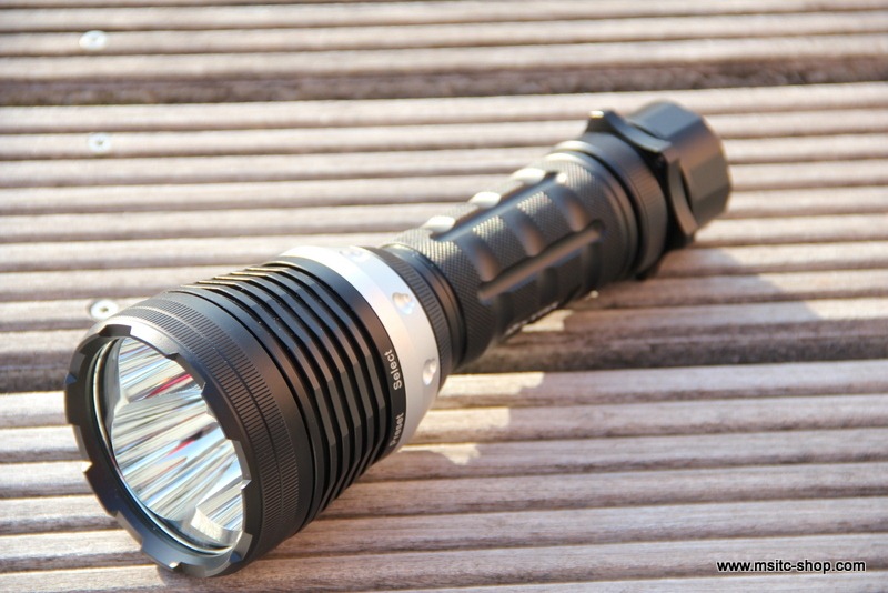

Mit einer von XTAR angegebenen Leuchtweite von 475 Metern ist die S1 als Thrower einzuordnen, wenngleich sie hinsichtlich der maximalen Reichweite nicht mit reinrassigen Throwern wie einer Olight M3X mithalten kann. Das ist aber auch gar nicht die Intention der XTAR S1, denn als Suchlampe ist sie wenig hilfreich, wenn sie lediglich einen stark konzentrierten Spot besitzt und der Spill außerhalb vom Beam ansonsten nichts erkennen lässt.
Die XTAR S1 bietet eine meiner Meinung gelungene Mischung aus Flood und Throw, d.h. sie bietet einerseits genügend Reichweite und andererseits leuchtet sie auch den nahen und mittleren Bereich gut aus. Durch die Verwendung von drei LEDs wirkt der Beam an den Rändern nicht ganz homogen, wenn man an eine weiße Wand leuchtet, aber ganz ehrlich: Für mich ist eine Taschenlampe ein Gebrauchsgegenstand, den ich nicht dazu verwende, um weiße Wände anzustrahlen und mir dann Gedanken über das Lichtbild zu machen – eine Taschenlampe muss für mich im praktischen Einsatz (und das ist nun mal in der Regel draußen) ordentlich leuchten, und genau das tut die XTAR S1 ohne wenn und aber.
Mit der S1 hat XTAR eine Lampe auf den Markt gebracht, die meiner Meinung nach speziell im Bereich der "großen" Taschenlampen das Zeug dazu hat, ebenfalls vorne mitzumischen, wenn es um die Verteilung des großen Kuchens geht. 2350 ANSI-Lumen sind eine ordentliche Ansage, und wer maximale Leuchtleistung benötigt, dürfte mit der XTAR S1 gut bedient sein.
Ebenso interessant finde ich die Möglichkeit, einen eigenen brightness preset zu definieren, denn so lässt sich der zweite Leuchtmodus individuell konfigurieren. Optimal wäre es aus meiner Sicht gewesen, wenn dieser Einstellung auch nach dem Öffnen der Tailcap erhalten bliebe, denn so muss man jedesmal nach dem Laden der Akkus die Einstellung erneut vornehmen.
Nichtsdestotrotz wird die Leistung der S1 dadurch nicht geschmälert. Mit einer Reichweite von knapp 475 Metern bietet die XTAR S1 nicht nur eine sehr gute Reichweite für Thrower-Freunde, sondern überzeugt auch durch den floodigen Beam. Die Bedienung über den Selektorring geht schnell und einfach vonstatten, zumal die Lampe komplett darüber gesteuert wird – auch das Ein- und Ausschalten erfolgt über den Selektorring.
Man sollte sich allerdings auch darüber im Klaren sein, dass die XTAR S1 kein Leichtgewicht ist. Mit 888 Gramm ohne Akkus macht sich diese Taschenlampe schon am Arm bemerkbar, andererseits ist das beim Betrieb mit drei 18650-Akkus auch kein Wunder. Wer mit zwei Leuchtmodi leben kann, erhält mit der XTAR S1 eine Taschenlampe – oder genauer gesagt, einen Suchscheinwerfer – mit einer exzellenten Leuchtleistung und einem frei programmierbaren Leuchtmodus, die ihren Preis nach meinem Dafürhalten auch wert ist.
