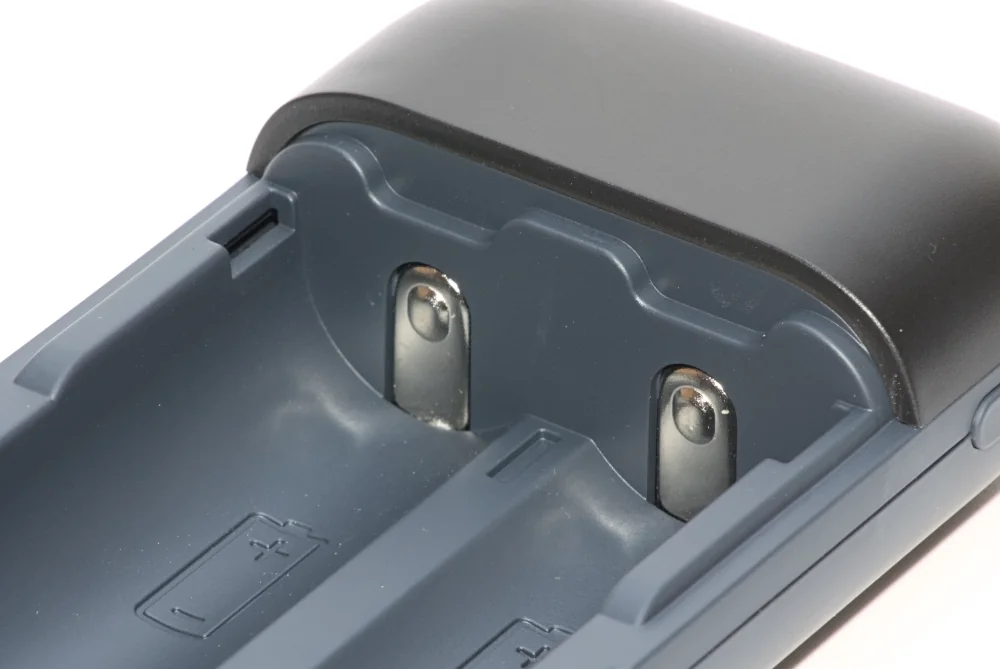

Die erste Neuerung der aktualisierten Version ist direkt im Deckel sichtbar: Ein kleiner Mechanismus, der um 90° gedreht werden kann, damit 18650 Akkus nicht so leicht verrutschen.
Eine weitere Verbesserung ist ein Abstandshalter im Akkuschacht. Der Abstandshalter verkürzt den Akkuschacht um 7 mm – insgesamt ist der Schacht aber auch deutlich länger geworden!
Auf der anderen Seite gibt es Federkontakte mit einer Spanne von 8 mm.
Die aktualisierte Version des PB2S ist mit allen 18650 und 21700 Akkus mit einer Länge von 63 bis 78 mm kompatibel. Sowohl Button Top als auch Flat Top. Sogar besonders lange 21700 mit integrierter USB-Ladefunktion passen hinein:
Für kürzere Akkus von 63 bis 71 mm Länge setzt man den Abstandshalter ein, um einen festeren Sitz zu erreichen. Ansonsten besteht das Risiko, dass die Akkus bei Erschütterungen den Kontakt verlieren.
Ein Bändchen, wie man es als Lesezeichen von Büchern kennt, hilft beim Herausnehmen der Akkus.
