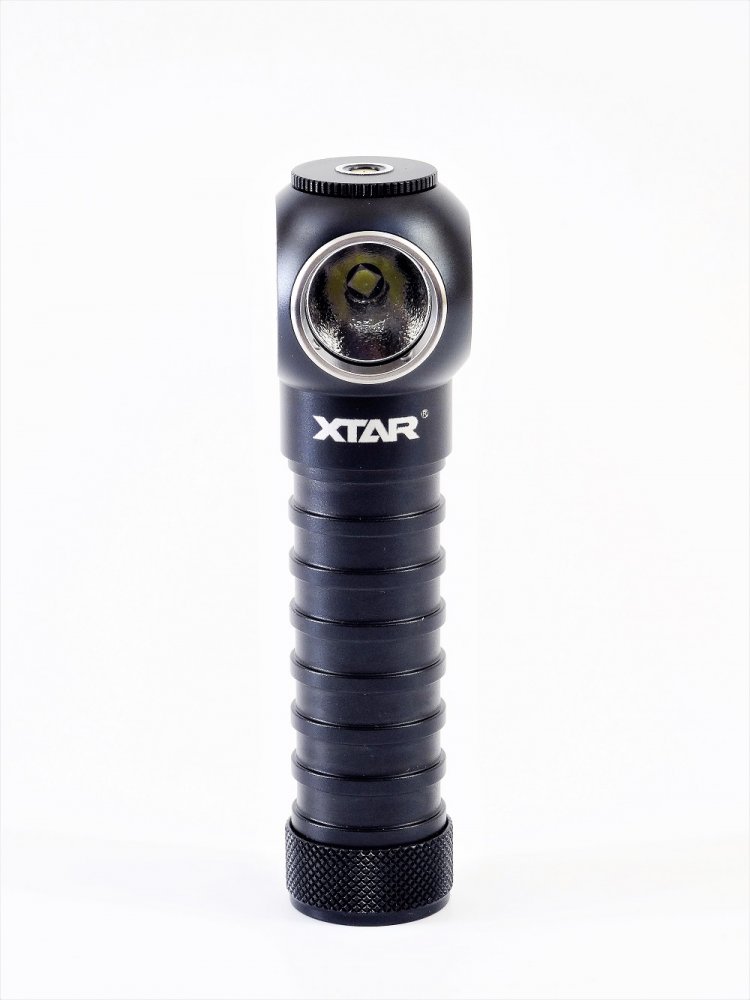

    Die aus Aluminium gefertigte Xtar H3R folgt dem Beispiel klassischer Winkelkopflampen. Am oberen Ende des Lampenkopfes findet sich der magnetische Ladekontakt, angefräste Kühlrippen helfen die entstehende Wärme besser abzuleiten. Die Cree XP-L V6 LED sitzt ordentlich zentriert in einem strukturierten (Orange Peel) Reflektor. Der seitlich eingelassene, gummierte Taster ragt kaum über die Gehäuseoberfläche hinaus, was unbeabsichtigte Bedienung wirkungsvoll verhindert. Der Taster gibt gutes akustisches und haptisches Feedback auf die Schaltvorgänge. Im Lampeninneren bekommt der Akku auf beiden Seiten über Federn Kontakt, somit funktionieren sowohl Akkus mit Erhöhung am Pluspol als auch ohne diese. Das Akkurohr bietet genug Platz im Durchmesser, so dass auch dicke Exemplare von 18650er Li-Ion Akkus passen. Die Verarbeitung der Xtar H3R ist prinzipiell auf einem recht hohen Niveau, jedoch haben Bearbeitungsrückstände im Gewinde der Tailcap zu einem Knirschen beim Auf- und Zudrehen desselben geführt. Nach eingehender Reinigung und erneutem Auftragen von etwas Gewindefett ließ sich das Problem jedoch bessern. Vielleicht sollte die Qualitätssicherung da etwas genauer hinschauen, handelt es sich hier doch keineswegs um eine Low Budget Lampe. Ebenso ist mir aufgefallen dass die Anodisierung bereits bei der ersten Benutzung des Helmclips Abnutzungserscheinungen davon trägt.

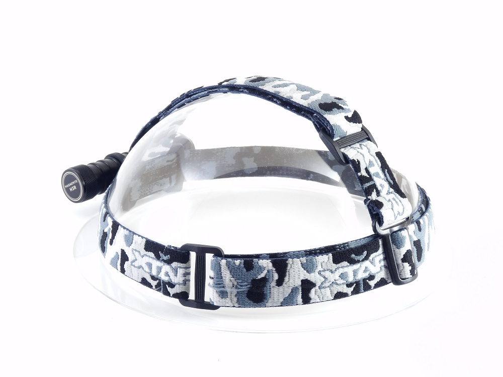

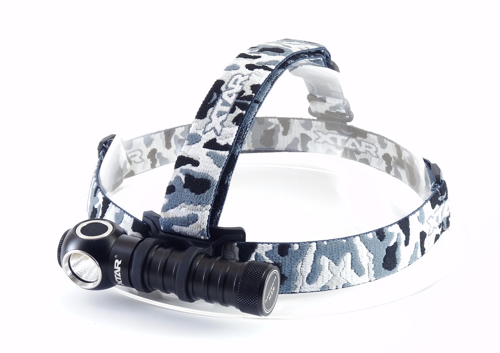

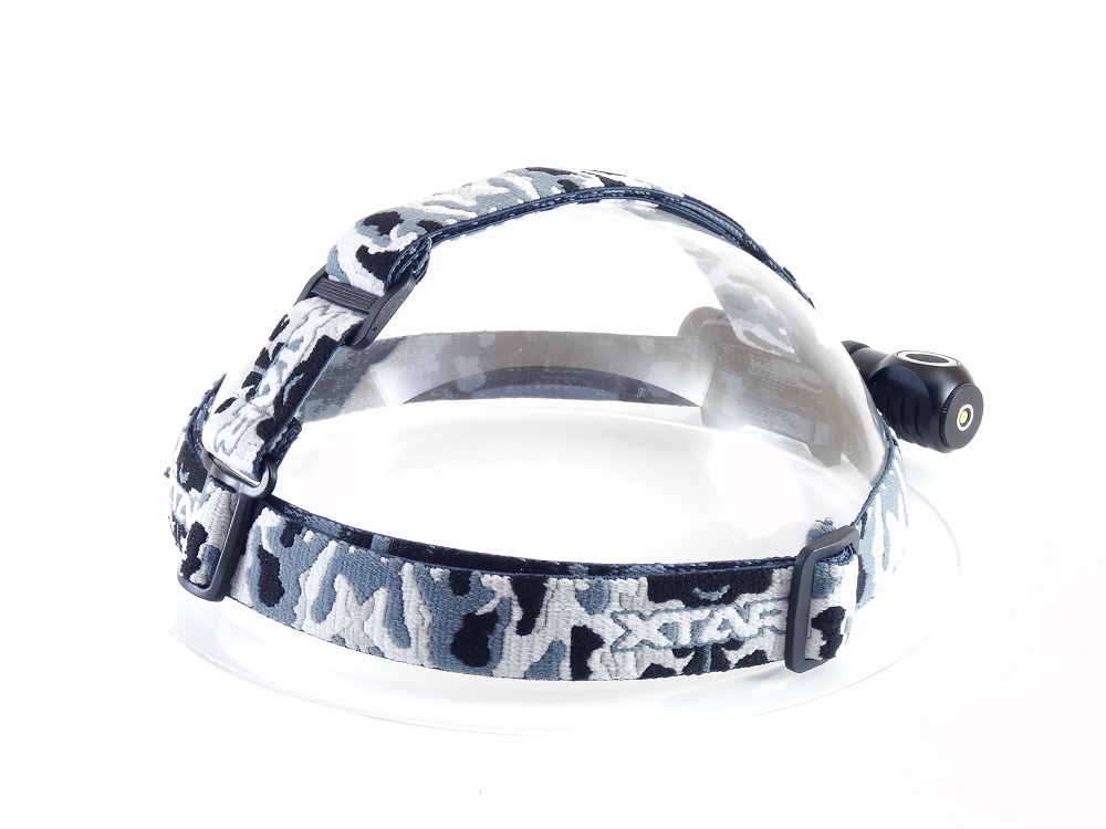

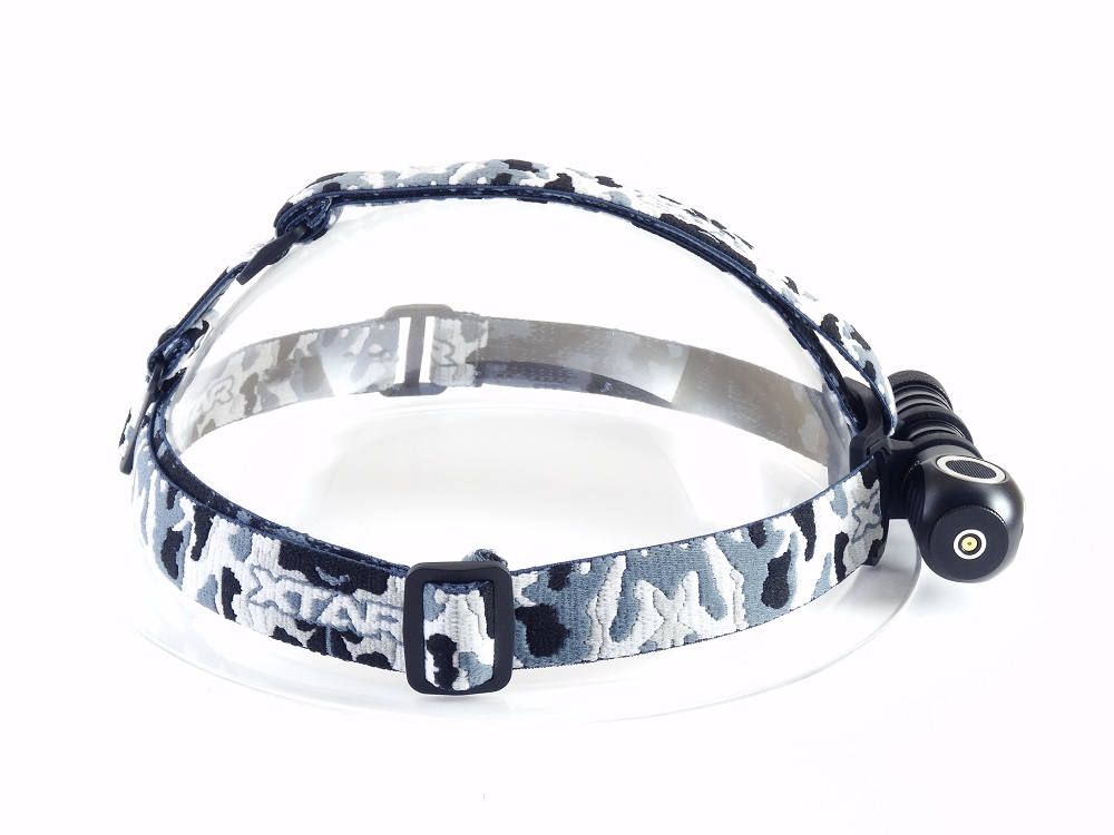

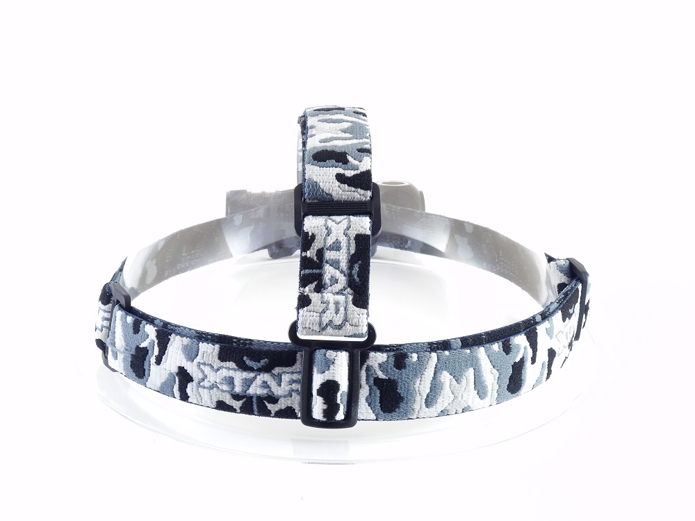

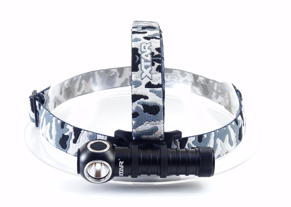

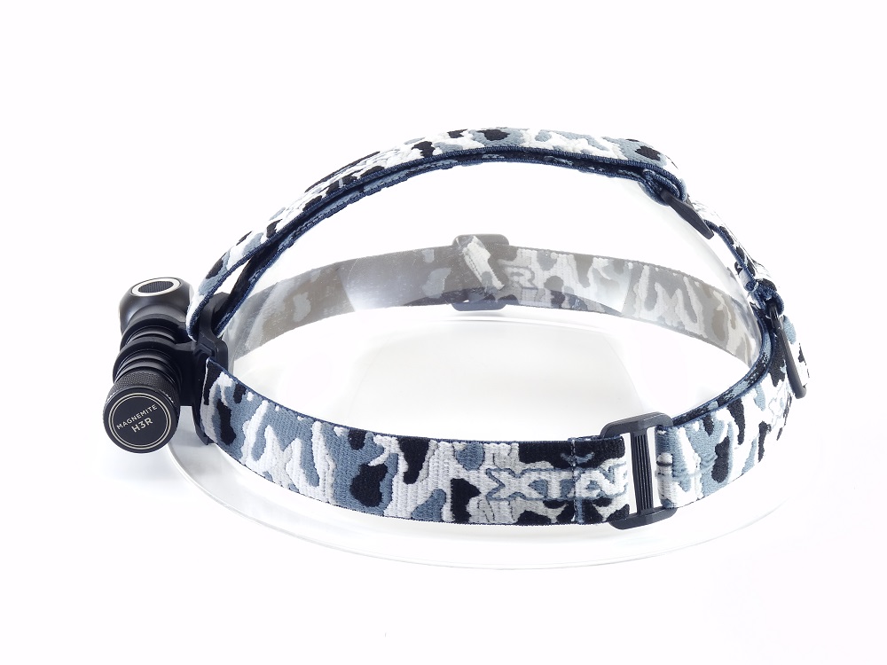

    Das Kopfband ist in einer Art Schneetarnmuster gefertigt und bietet weitreichende Verstellmöglichkeiten. Auch größte Köpfe dürften hiermit genug Platz haben. Aufgrund des weichen Materials des Kopfbands und der Gummihalterung ist der Sitz der Lampe sogar ausgesprochen gut für eine Stirnlampe im 1x18650er Format. Das habe ich auch schon wesentlich unbequemer gesehen. Die Lampe sitzt in den dafür vorgesehenen Rillen ziemlich stramm, was ich einerseits begrüße weil die Lampe sich somit nicht selbst im Neigungswinkel verstellen kann. Andererseits ist es recht mühsam die Lampe ein- und auszufädeln. Wer die Lampe also sowohl als Stirn- als auch als Taschenlampe nutzen möchte, braucht hier schon etwas Geduld. Ich kann nur jedem Hersteller von Winkelkopflampen raten sich mal die neuen Halterungen einiger Mitbewerber anzuschauen, in denen die Lampen mühelos eingeclipst werden und dennoch stramm im Neigunswinkel sind. Das ist eine wesentliche Besserung der sich meiner Meinung nach kein Hersteller verweigern sollte.

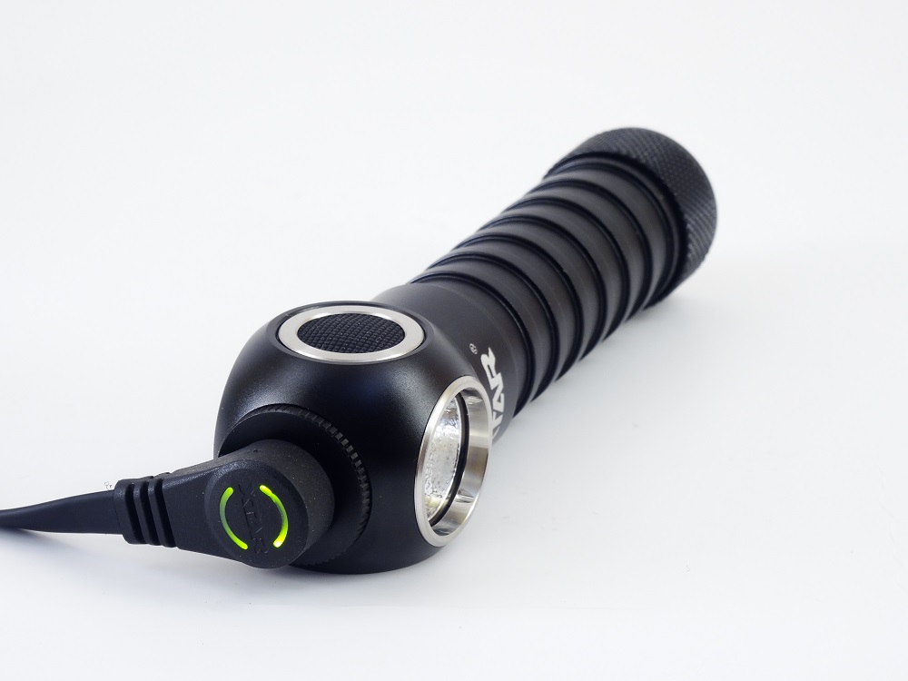

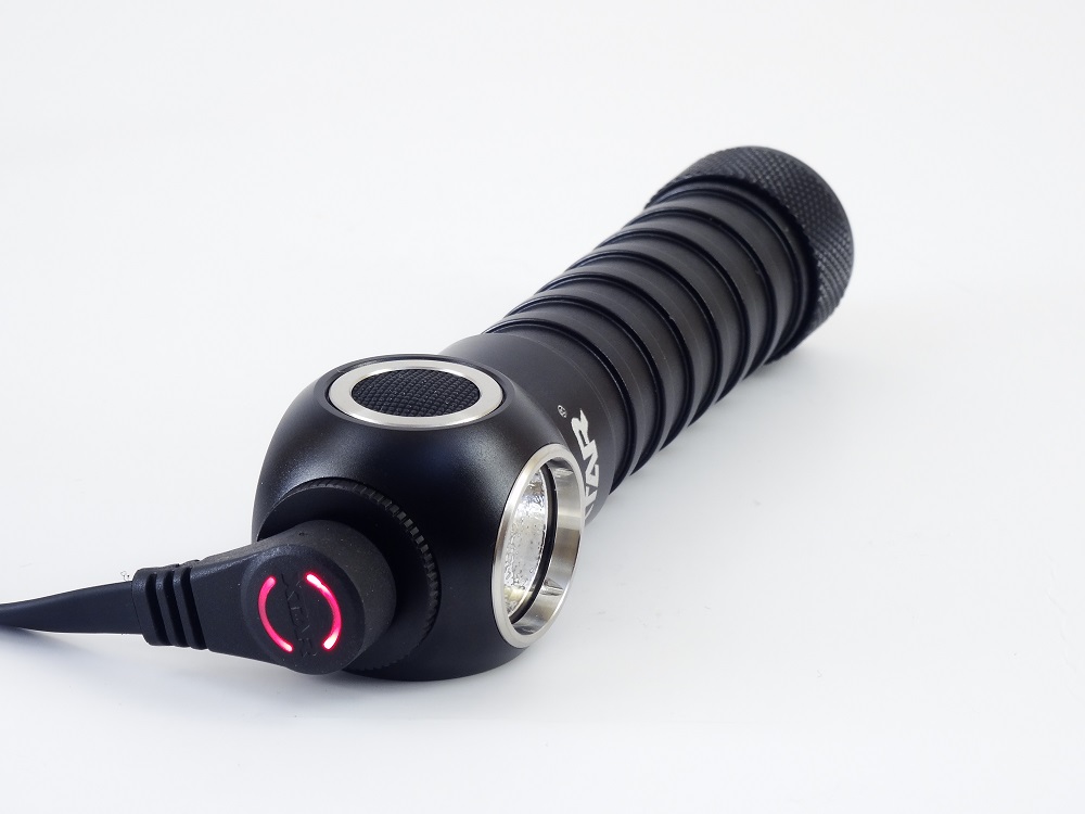

    Das Ladekabel ist mit einem recht kräftigen Magneten ausgestattet, was es sicher an Ort und Stelle hält. Den Ladevorgang zeigt das Kabel selbst mit einer grünen LED an, rotes Licht gibt Aufschluss über Beendigung desselben. Die Lampe wird Anfangs mit bis zu 1A geladen, die Ladeschlussspannung liegt bei 4,18V.

  2. Folomov
    Gutes Review!
    Was passiert wenn du am Ladeanschluss der Lampe drehst? Sieht irgendwie geriffelt/ drehbar aus...
  3. Mit den bloßen Fingern ist das nicht aufzubekommen. Ob das verklebt oder einfach nur sehr fest angezogen ist, weiß ich nicht.
