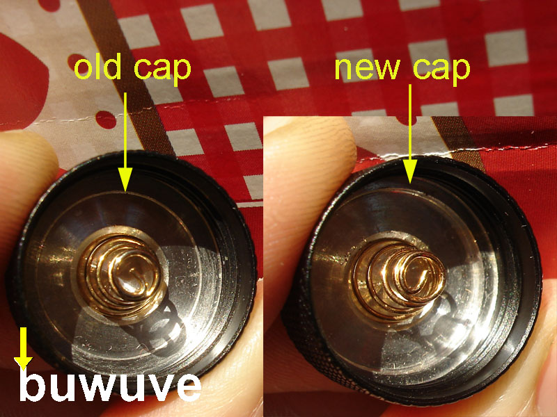

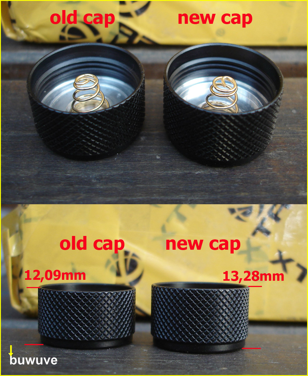

Längere Zeit hatte ich die Bilder etwas vergessen, aber hier reiche ich sie mal nach. Sie zeigen einmal die alte Endkappe, die aber vermutlich keiner mehr hat, da es die nur ganz am Anfang gab.
Daneben die neuer Kappe, die schon seit länger Zeit ausgeliefert wird. Anhand der Bilder könnt ihr aber sehen, welche Kappe ihr habt.
Hier aber schon mal die Maße: Außen: Meine erste ist 12,09mm, die neue 13,28mm hoch.
Innen hat sich etwas verändert. Der blanke Metallboden hat am Rand einen leicht erhöhten Ring: Bei der neuen Kappe sind es 1,5mm, bei der alten war es nur eine ganz leichte Stufe (ca. 0,15-0,2mm). Wenn man in der Kappe also unten eine "Stufe" sehen kannst, die nicht nur ganz flach ist, liegt die neue vor.
Bei der alten haben schon die geflammten Trustfire mit ca, 50,83 gepasst,
Mit der neuen passen auch Keeppower 14500 mit 52,19mm Länge.
