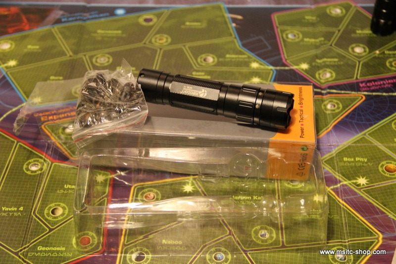

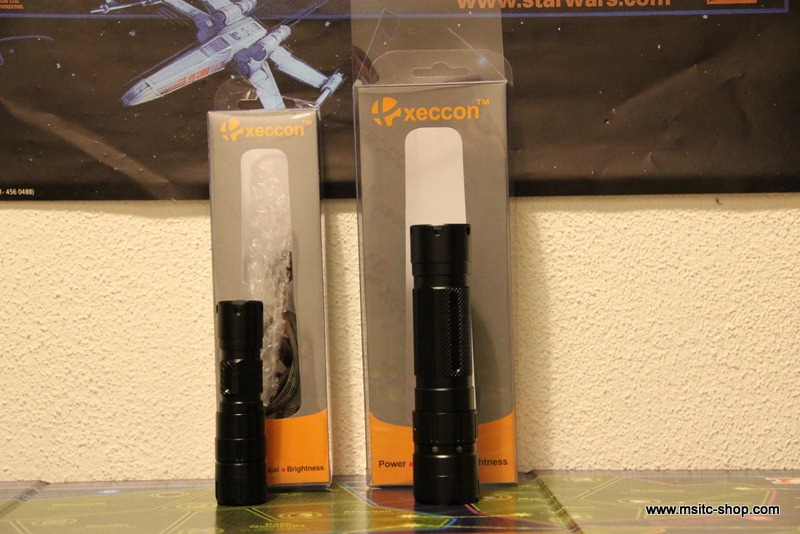

In der Tat hat Xeccon sich hier Gedanken gemacht und den Worten Taten folgen lassen, denn zumindest die Xeccon M3B und die Xeccon M1 kommen in einer deutlich besseren Verpackung daher. Die Xeccon M3A wird (noch) in der bekannten weißen Pappschachtel ausgeliefert, ich gehe jedoch davon aus, dass es auch nur eine Frage der Zeit ist, bis sie ebenfalls in einer ordentlichen Verpackung ausgeliefert wird.

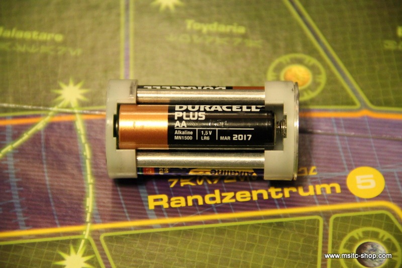

Im Gegenzug ist dafür das Zubehör weniger geworden, denn im Lieferumfang aller drei Taschenlampen ist nur noch das Lanyard enthalten. Ein Holster ist nach wie vor nicht im Lieferumfang enthalten.

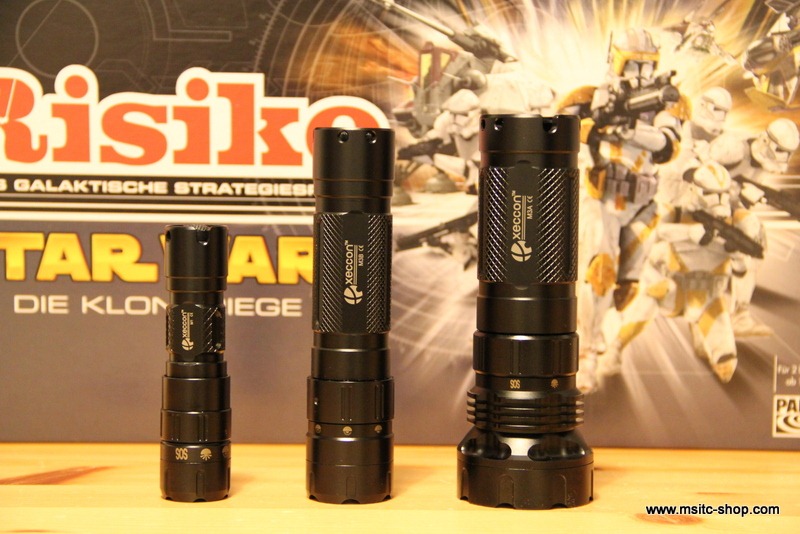

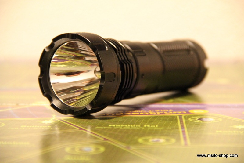

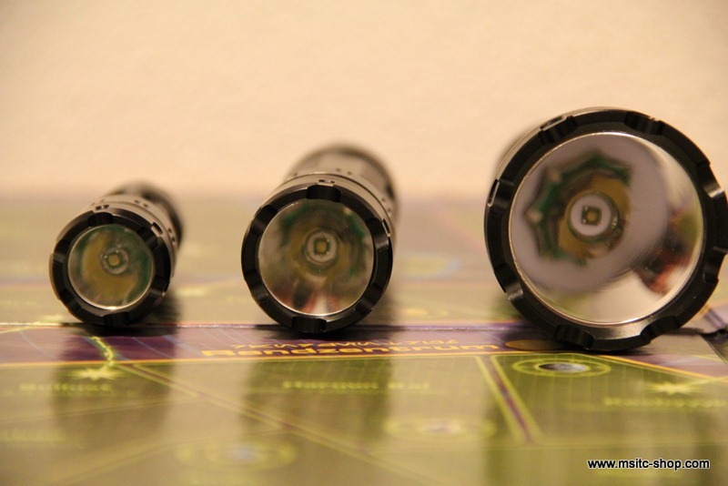

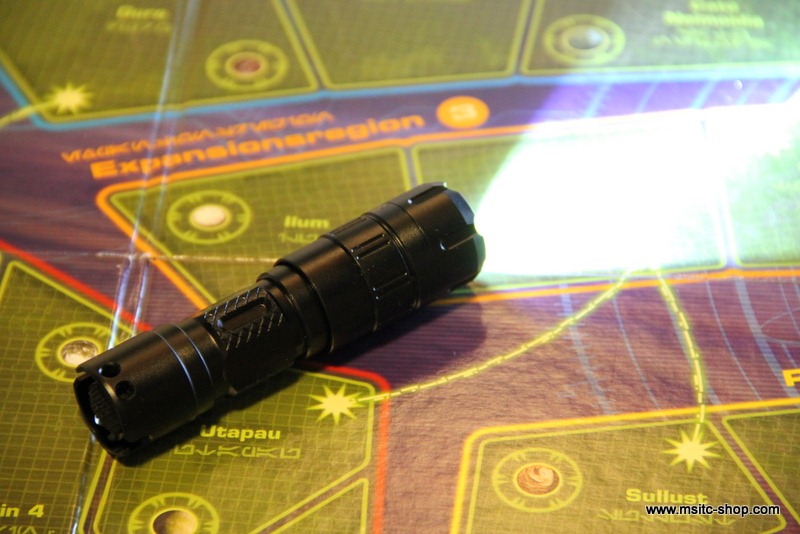

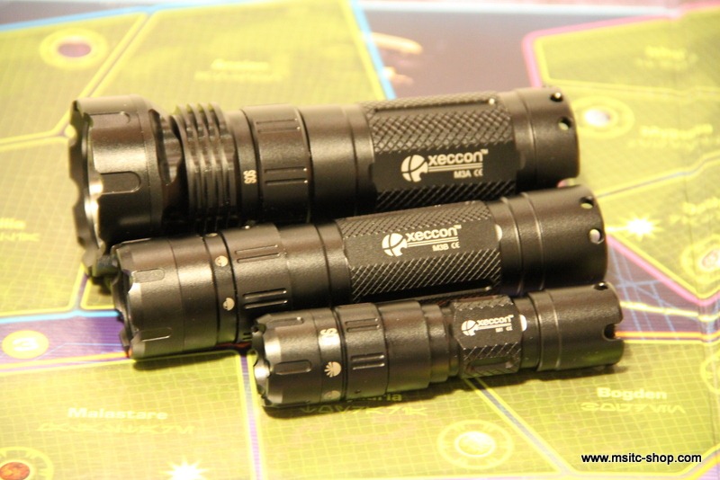

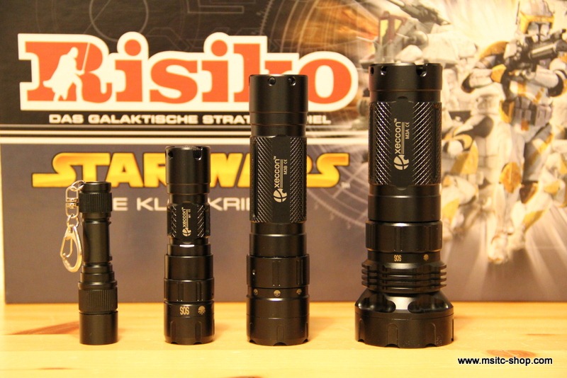

So, nun aber genug geschwärmt und zurück den Fakten. Die Xeccon M3A ist das größte Modell aus der M-Serie und wird mit 3 x AA-Batterien bzw. NiMH-Akkus betrieben, während die kleinere Xeccon M3B mit 3 x AAA-Batterien bzww. NiMH-Akkus befeuert wird. Das Schlusslicht (rein größentechnisch) bildet hier die Xeccon M1, die definitiv als kleine, aber feine EDC-Lampe mit 1 x CR123/16340-Betrieb durchgeht.

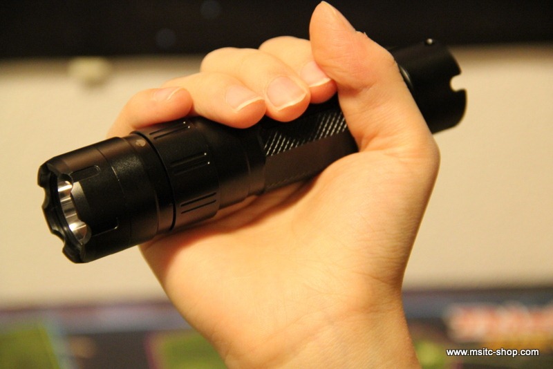

Die Xeccon M3B sowie die Xeccon M1 bieten einen taktischen forward clicky, mit dem die Lampen ein- und ausgeschaltet werden – die Auswahl der Leuchtmodi erfolgt über den Drehregler am Lampenkopf, doch dazu weiter unten mehr. Nur die Xeccon M3A wird komplett über den Drehregler bedient, also auch ein- und ausgeschaltet.
Ein Risiko geht man beim Kauf einer Xeccon-Taschenlampe sicher nicht ein…

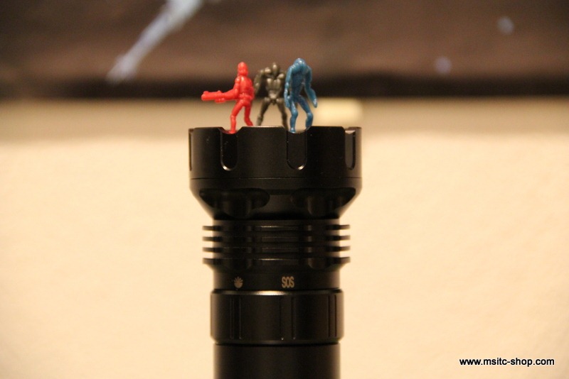

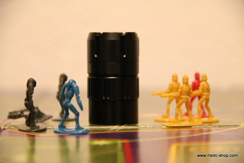

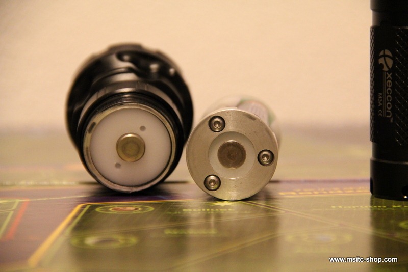

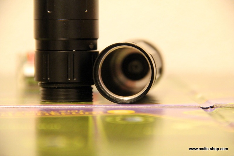

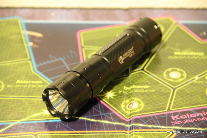

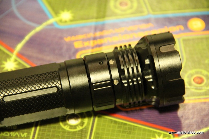

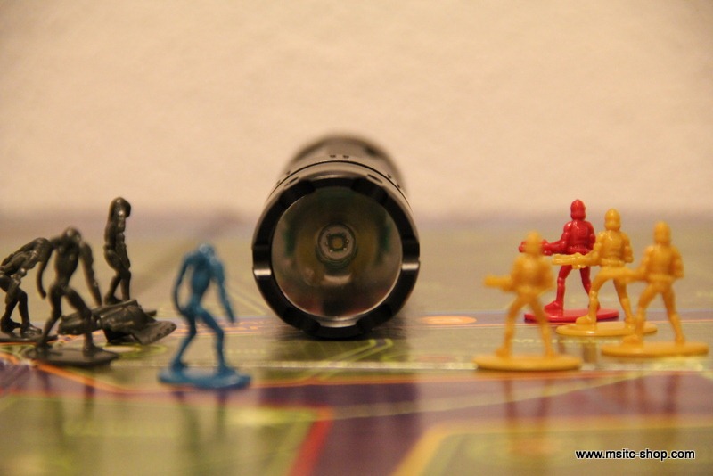

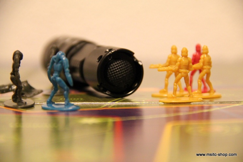

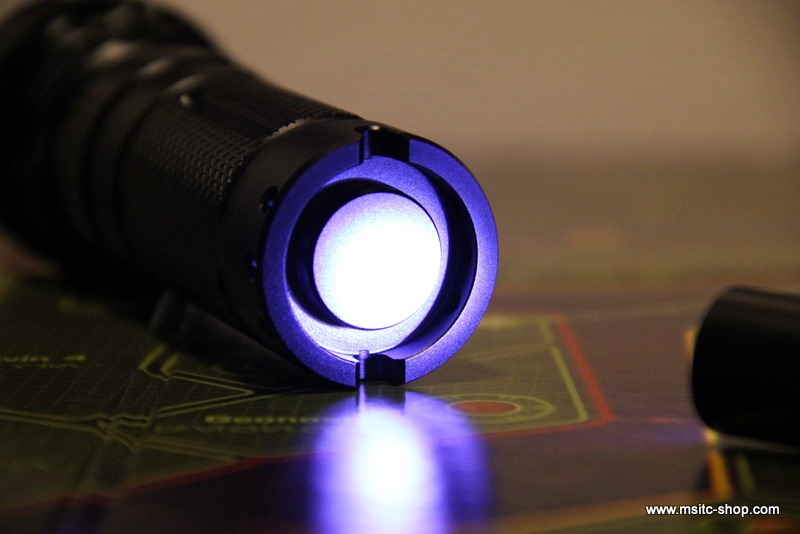

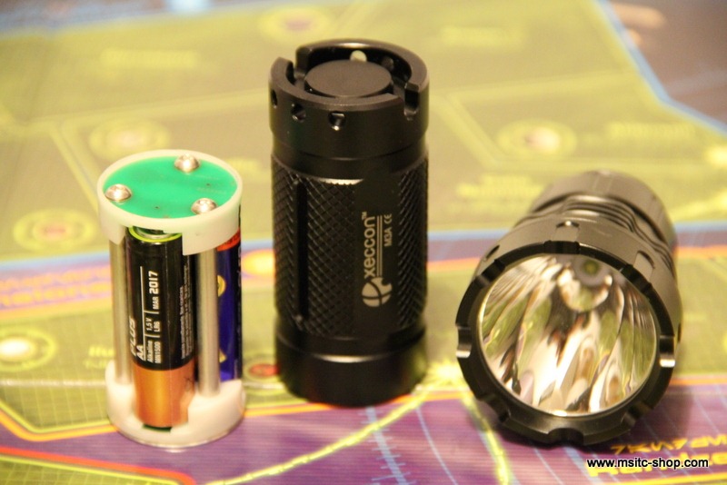

Ich habe bei meinen Testexemplaren nichts gefunden, was ich als Mangel betrachten würde. Lediglich beim Lampenkopf der Xeccon M3A ist die Wandstärke an einer Stelle etwas dicker, was aber keinerlei Einfluss auf die Funktionalität hat. Davon abgesehen sind die Lampen der Xeccon M-Serie ebenfalls sehr ordentlich verarbeitet, lediglich die Gewinde dürften noch einen Tick besser geschmiert sein – das war es aber auch schon, ansonsten gibt es an den Lampen nichts auszusetzen.
Die Selektorringe lassen sich ohne große Mühe drehen und laufen geschmeidig. Alle drei Lampen lassen sich übrigens auch einhändig steuern, da der Drehschalter problemlos mit Daumen und Zeigefinger bedienbar ist.

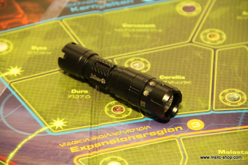

Eine Raumsonde vom Planeten Xecconia? Nein, nur der Lampenkopf und die Tailcap der Xeccon M1…

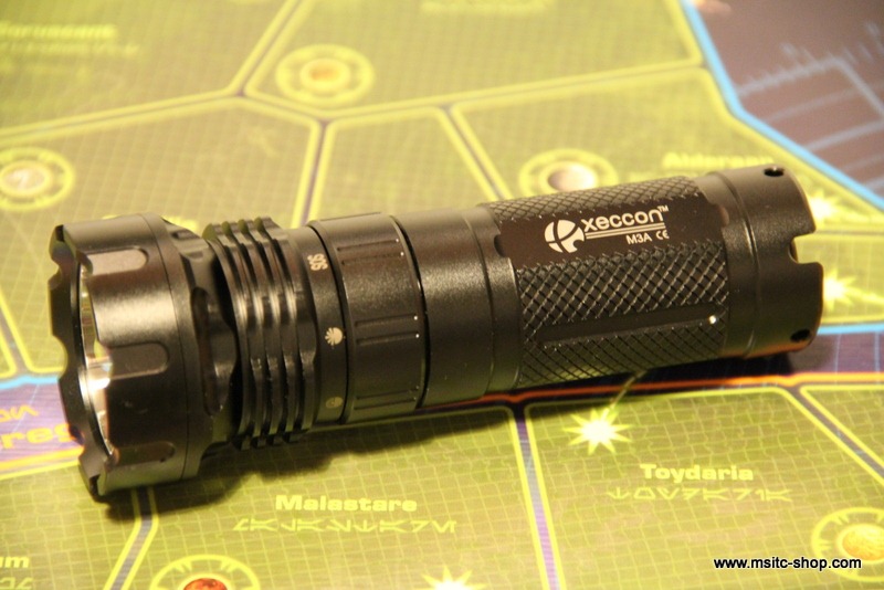

1. Xeccon M3A
Die Xeccon M3A wird – wie oben schon erwähnt – komplett über den Drehring bedient. Ausgeschaltet wird sie mit einer Drehung ganz nach links, eingeschaltet mit einer Drehung nach rechts. Damit lassen sich auch der Reihe sämtliche Leuchtmodi durchschalten, und glücklicherweise sind Strobe und SOS ganz rechts untergebracht, so dass diese Modi nicht unbeabsichtigt aktiviert werden können.
Schaltreihenfolgenmäßig sieht das ganze dann so aus:
Fünf Modi: Low > MID > High > Strobe > SOS

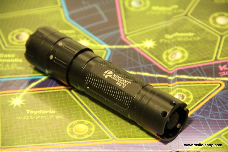

2. Xeccon M3B
Ein- und ausgeschaltet wird die Xeccon M3B über einen taktischen forward clicky am Lampenende, die Auswahl der Leucht- und Blinkmodi erfolgt ebenfalls über den Selektorring am Lampenkopf in folgender Schaltreihenfolge:

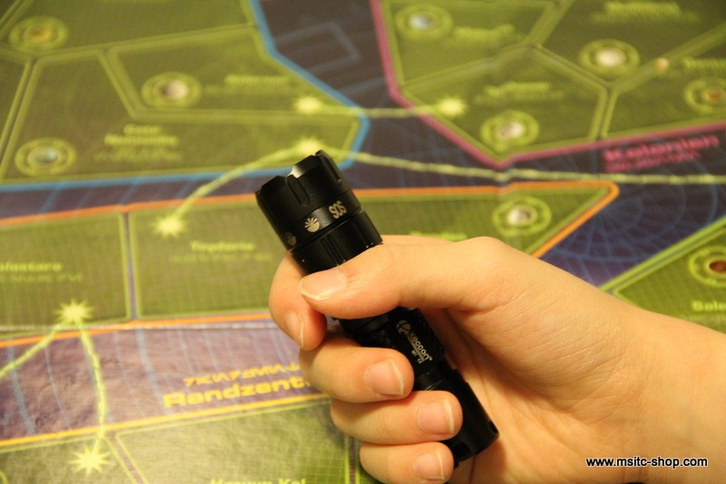

3. Xeccon M1
Auch diese Lampe folgt dem Bedienungsschema der Xeccon M3B, allerdings beschränkt sich die Auswahl der zur Verfügung stehenden Modi auf zwei Leucht- und zwei Blinkmodi:
Vier Modi: Low > High > Strobe > SOS

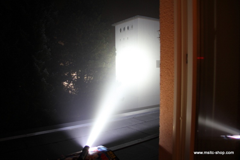

Nichtsdestotrotz denke ich, dass man auch auf den Beamshots die Leuchtcharakteristik der Xeccon M1 ganz gut erkennen kann.
Alle Beamshots wurden im höchsten Modus aufgenommen. Der Vollständigkeit halber möchte ich anmerken, dass es zum Zeitpunkt der Erstellung der Beamshots ziemlich neblig war.

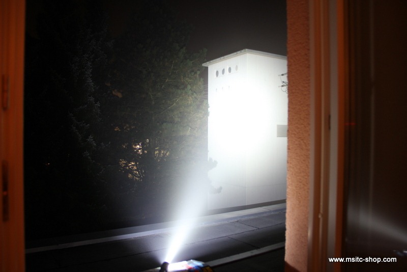

Die Kombination aus SMO-Reflektor und XP-G R5 LED zeigt schon ganz klar, wohin die Reise geht, und so ist es auch nicht weiter verwunderlich, dass die Xeccon M3A eine gute Reichweite von ca. 200 Metern erzielt. Durch die etwas geringere Lumenzahl erreicht die M3B nicht ganz diese Reichweite, sie kann sich aber dennoch auch sehen lassen; beide Lampen haben noch genug Sidespill für die Ausleuchtung des nahen und mittleren Bereiches.
Im Gegensatz zu den batteriebetriebenen Modellen bietet die Xeccon M1 trotz SMO-Reflektor eine gediegene Mischung aus Flood und Throw.
